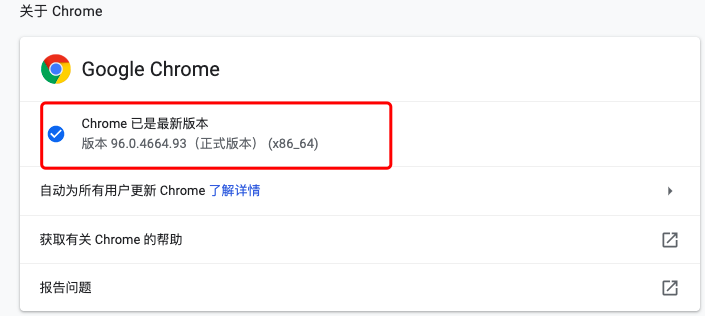

这里需要特别注意的是:要根据当前你Chrome浏览器的版本下载对应版本的chromedriver
比如:我这里Chrome浏览器的版本是:96.0.4664.93,如下图1所示
图1

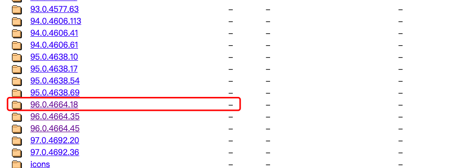

我就需要下载:96.0.4664.18 版本下的chromedriver驱动。如下图2所示:
图2

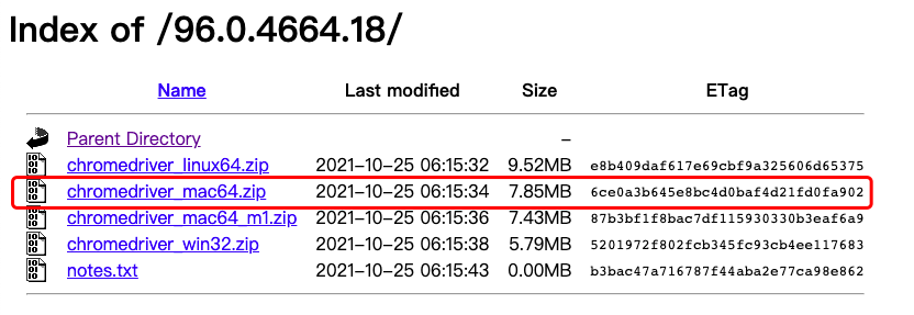

点进96.0.4664.18 目录里,以看到不同系统对应不同的安装包,这里我的电脑系统是mac系统,所有我选择了chromedriver_mac64.zip 压缩包。如下图3所示:

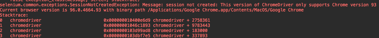

如果你不按照版本来对应下载的话,就有可能会出现如下图4所示的错误:
图4

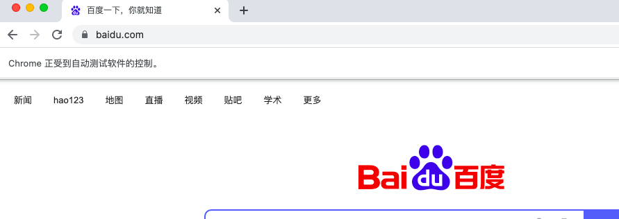

这里通过selenium打卡Chrome浏览器,并访问百度首页。运行后的效果如下图5所示:通过selenium打卡的浏览器窗口会有Chrome 正收到自动测试软件的控制 的提示。
图5

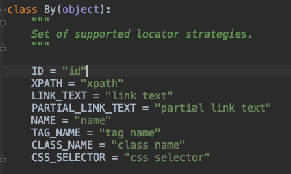

定位页面元素的方法统一调用driver.find_element 方法,其语法结构是:
find_element(self, by=By.ID, value=None)
默认是根据ID查找元素,value 指定的是查找的关键字。
如图6所示,点击查看By类的源代码可以看到
图6

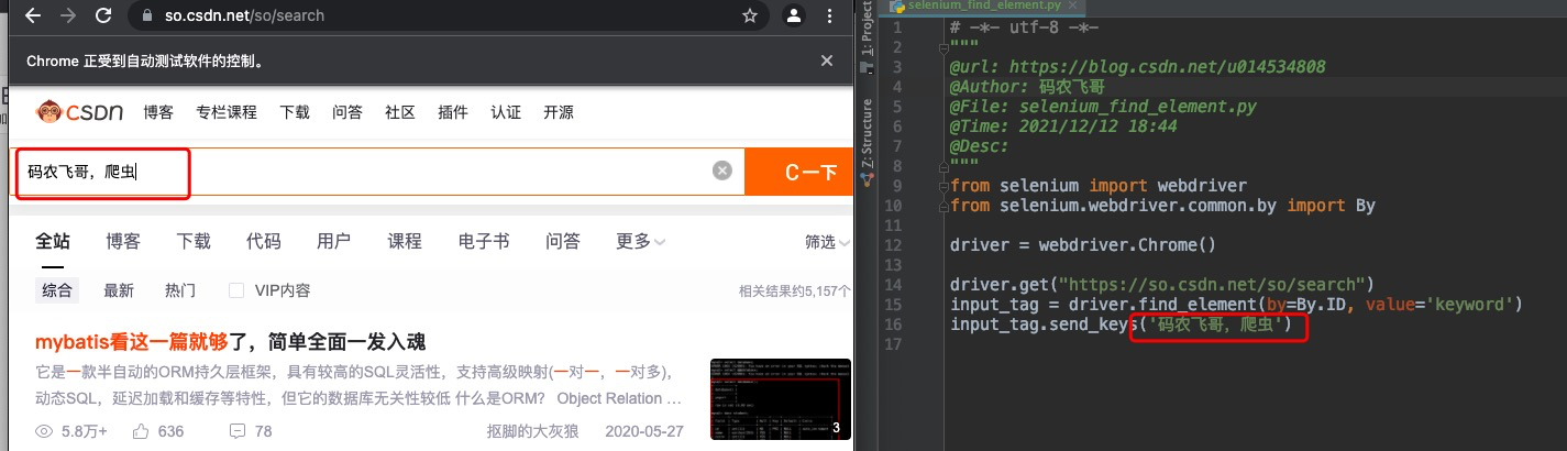

driver.get("https://so.csdn.net/so/search")
input_tag = driver.find_element(by=By.ID, value='keyword')
input_tag.send_keys('码农飞哥,爬虫')
这里以CSDN的搜索框为例,找到搜索框元素的id是keyword。send_keys 方法用于向匹配到的元素输入关键字。运行之后得到的效果如下图7

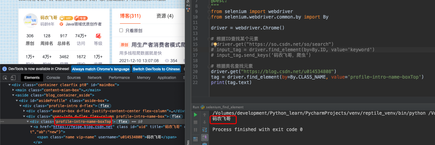

2.根据类名查找元素
这里的类名指的是标签的class属性。如下图8所示现有标签元素<div class="profile-intro-name-boxTop"> ,我们就可以通过类名来找到这个标签元素。传入的by参数是By.CLASS_NAME。
driver.get("https://blog.csdn.net/u014534808")
tag = driver.find_element(by=By.CLASS_NAME, value='profile-intro-name-boxTop')
print(tag.text)
运行结果如下图8所示:
图8

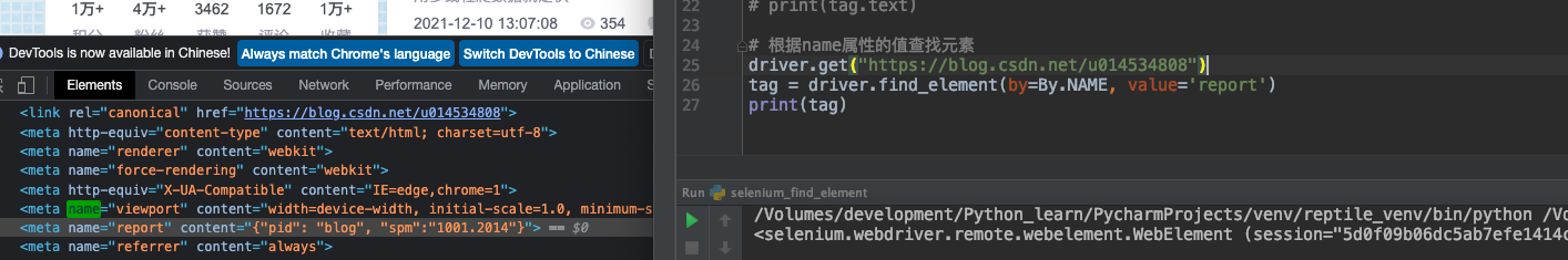

3. 根据name属性的值来查找元素
tag = driver.find_element(by=By.NAME, value='report')
print(tag)

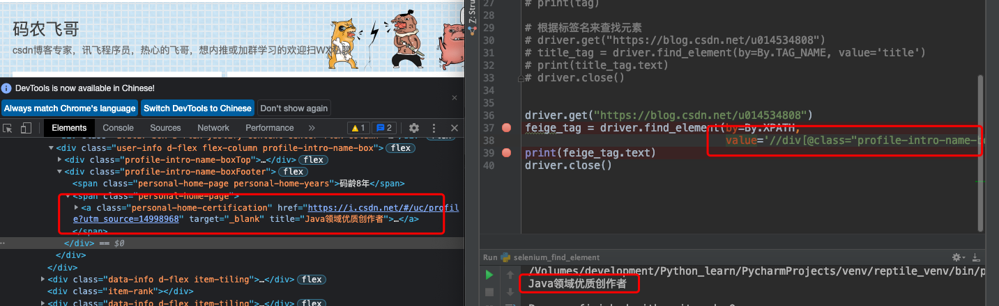

5. 根据xpath语法来获取元素
feige_tag = driver.find_element(by=By.XPATH,
                                value='//div[@class="profile-intro-name-boxFooter"]//a')
print(feige_tag.text)
driver.close()
运行结果是:
这里需要注意的是不能提取到标签的某个属性。比如://div[@class="profile-intro-name-boxFooter"]//a/@href 这样会报错的。因为这个方法选择的是元素。
