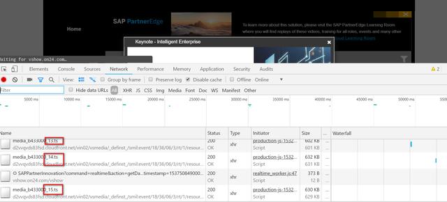

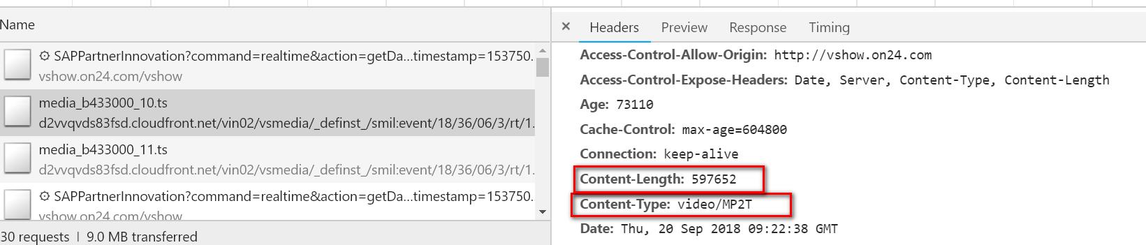

打开Chrome开发者工具,在Network标签页里能看到很多网络传输请求:
随便看一个请求的响应,发现类型为video,大小为500多k。因此,这个在线视频被拆分成了若干500多k的小片段,然后通过浏览器下载到本地进行播放。
这个片段的url:
http://d2vvqvds83fsd.cloudfront.net/vin02/vsmedia/definst/smil:event/18/36/06/3/rt/1/resources/180919_PID_Intelligent_Enterprise_Gruenewald_720p-5F92.smil/media_b433000_10.ts

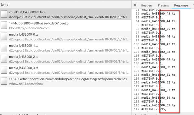

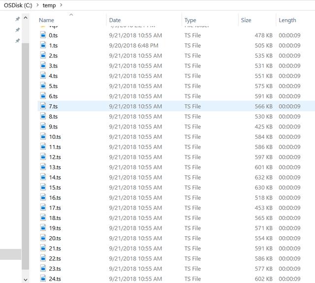

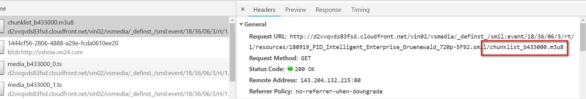

那么这个片段一共有多少个片段呢?在所有片段开始下载之前,有这样一个请求:chunklist即是视频片段的清单。
通过这个清单我们知道这个视频一共分为55个片段,序号从0开始。

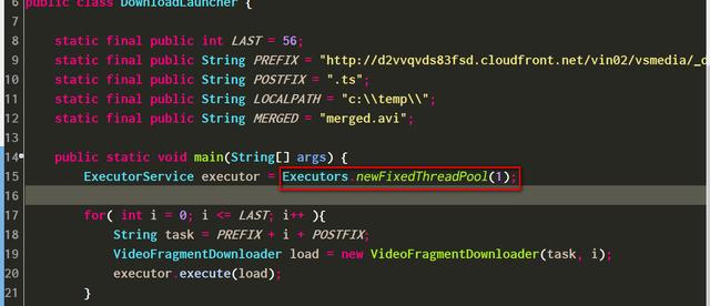

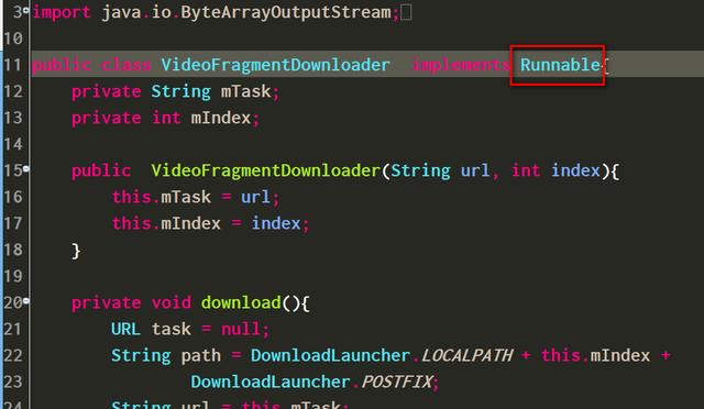

1. 首先实现视频片段的下载逻辑,新建一个类,实现Runnable接口。
2. 使用JDK自带的多线程库 ExecutorService多线程下载这些片段。ExecutorService实际是一个线程池。第15行可以指定线程池里工作线程(Working thread)的个数。

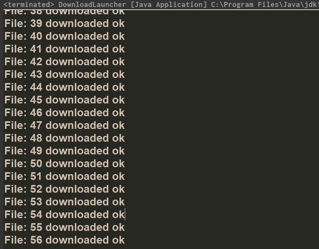

下载完成后,能在Eclipse的console控制台看到这些输出:
下载成功的视频片段:

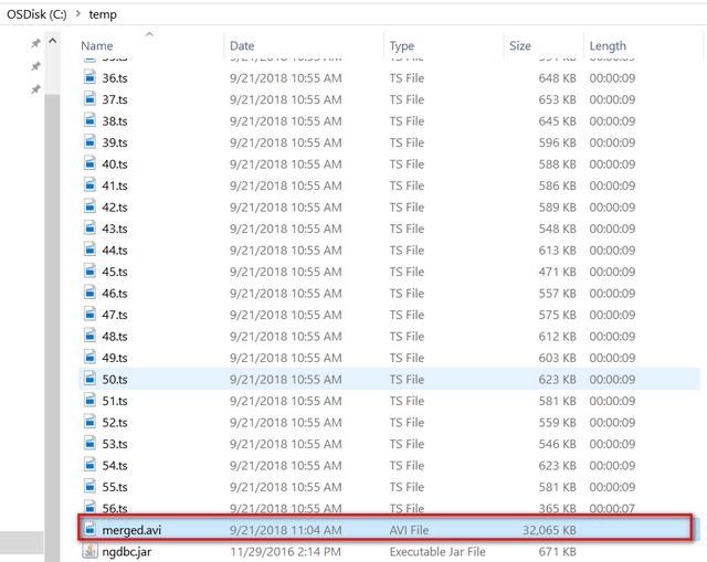

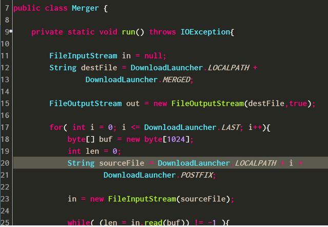

3. Merger负责把这些片段合并成一个大文件。
private static void run() throws IOException{
FileInputStream in = null;
String destFile = DownloadLauncher.LOCALPATH +
DownloadLauncher.MERGED;
FileOutputStream out = new FileOutputStream(destFile,true);
for( int i = 0; i <= DownloadLauncher.LAST; i++){
byte[] buf = new byte[1024];
int len = 0;
String sourceFile = DownloadLauncher.LOCALPATH + i +
DownloadLauncher.POSTFIX;
in = new FileInputStream(sourceFile);
while( (len = in.read(buf)) != -1 ){
out.write(buf,0,len);
out.close();
try {
run();
} catch (IOException e) {
e.printStackTrace();
System.out.println("Merged ok!");
