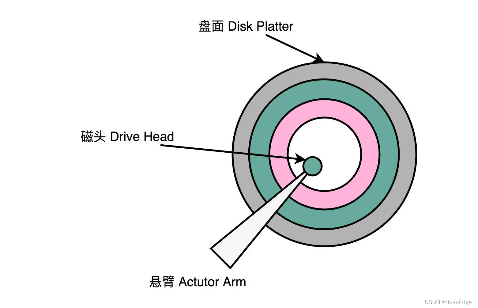

一块机械硬盘是由盘面、磁头和悬臂三个部件组成的。
盘面(Disk Platter)
实际存储数据的盘片。
本身通常是用的铝、玻璃或者陶瓷这样的材质做成的光滑盘片。有层磁性涂层。数据就存储在这个磁性的涂层上。
中间有个受电机控制的转轴。控制盘面去旋转。
硬盘的转速5400转的、7200转,指的就是盘面中间电机控制的转轴的旋转速度,英文单位叫RPM,也就是每分钟的旋转圈数(Rotations Per Minute)。所谓7200转,其实更准确地说是7200RPM,指的就是一旦电脑开机供电之后,我们的硬盘就可以一直做到每分钟转上7200圈。如果折算到每一秒钟,就是120圈。
磁头(Drive Head)
数据并不能直接从盘面传输到总线上,而是通过磁头,从盘面上读取到,然后再通过电路信号传输给控制电路、接口,再到总线。
一个盘面有两个磁头,分别在盘面的正反面。盘面在正反两面都有对应的磁性涂层来存储数据,而且一块硬盘也不是只有一个盘面,而是上下堆叠了很多个盘面,各个盘面之间是平行的。每个盘面的正反两面都有对应的磁头。
悬臂(Actutor Arm)
悬臂链接在磁头上,并且在一定范围内会去把磁头定位到盘面的某个特定的磁道(Track)。
磁道
一个盘面通常圆形,由很多同心圆,每个“甜甜圈”就是个磁道。每个磁道都有自己的编号。
悬臂只是控制到底读最里面那个“甜甜圈”,还是最外面的“甜甜圈”数据。
