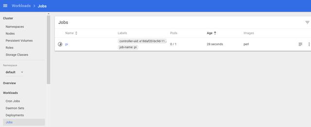

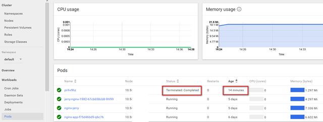

使用命令kubectl create -f 导入这个yaml文件,创建一个新的job:

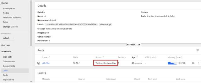

之后在Kubernetes的dashboard里能看到这个新建的job:
job对应的pod状态为Waiting ContainerCreating:

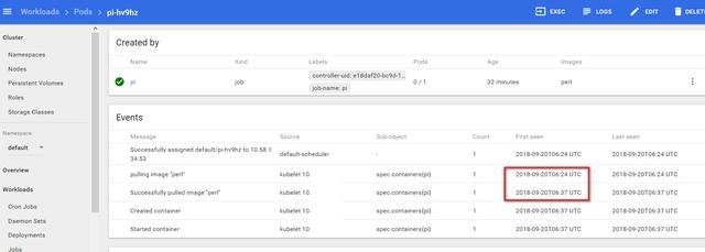

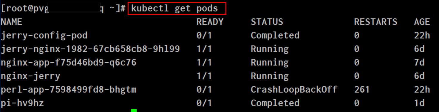

稍后,其状态从Running变为了Terminated:Completed,总共花了14分钟。
在pod的事件日志里,能看到大部分时间花在了perl镜像的下载上:

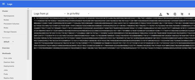

点击dashboard的logs按钮,就能看到这个2000位圆周率的计算结果:

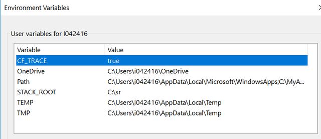

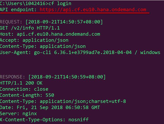

先说CloudFoundry的命令行工具CLI。我们在CloudFoundry环境下工作,第一个使用的命令就是cf login。
如果在环境变量里维护CF_TRACE的值为true:
则我们能发现,诸如cf login这种命令,实际上也是通过消费Restful API来完成的。
下图是cf login这个命令的api endpoint请求细节,供大家参考:

再看Kubernetes。我们用的很多的命令:
kubectl get pods,返回pods列表。

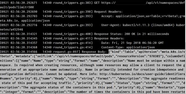

kubectl --v=8 get pods
则发现,get pods这个命令实际上也是发请求发往Kubernetes的API server:
https://<ip>:6443/api/v1/namespaces/default/pods?limit=500
API请求明细如下:

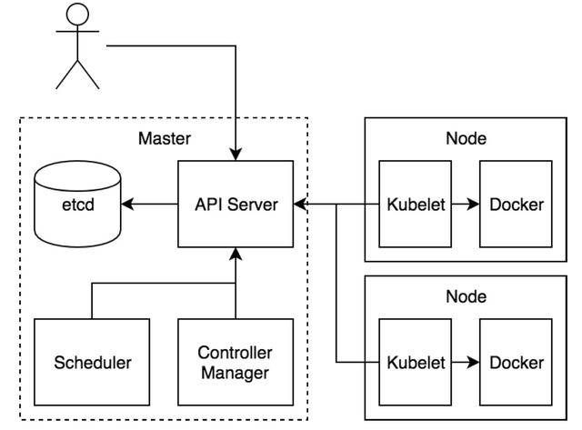

API server是Kubernetes最重要的核心组件之一:
1. 提供集群管理的REST API接口,包括认证授权、数据校验以及集群状态变更等
2. 提供其他模块之间的数据交互和通信的枢纽(其他模块通过API Server查询或修改
数据,只有API Server才直接操作etcd)
kube-apiserver支持同时提供https(默认监听在6443端口)和http API(默认监听在
127.0.0.1的8080端口),其中http API是非安全接口,不做任何认证授权机制,不建议
生产环境启用。两个接口提供的REST API格式相同,参考Kubernetes API Reference查
看所有API的调用格式。
在实际使用中,通常通过kubectl来访问apiserver,也可以通过Kubernetes各个语言的
client库来访问apiserver。

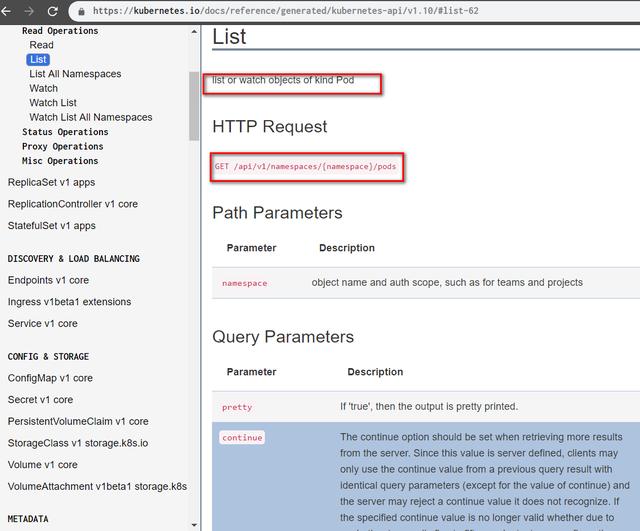

比如上面get pods命令对应的API的文档:
https://kubernetes.io/docs/reference/generated/kubernetes-api/v1.10/#list-62
