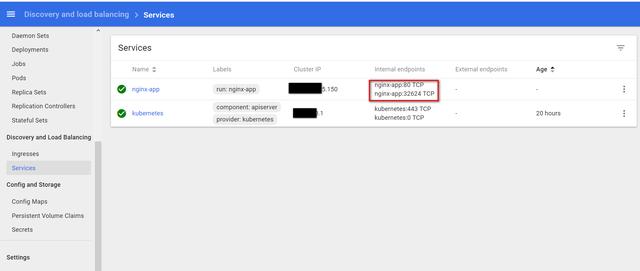

使用如下命令行基于pod创建一个service:
kubectl expose deployment nginx-app --type=NodePort --port=80
收到service/nginx-app exposed消息。

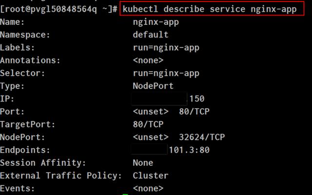

使用命令行拿到创建成功的service的明细:
kubectl describe service nginx-app

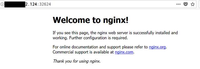

使用http://<node_id>:32624访问这个nginx应用:
看到上图说明访问nginx成功了。
