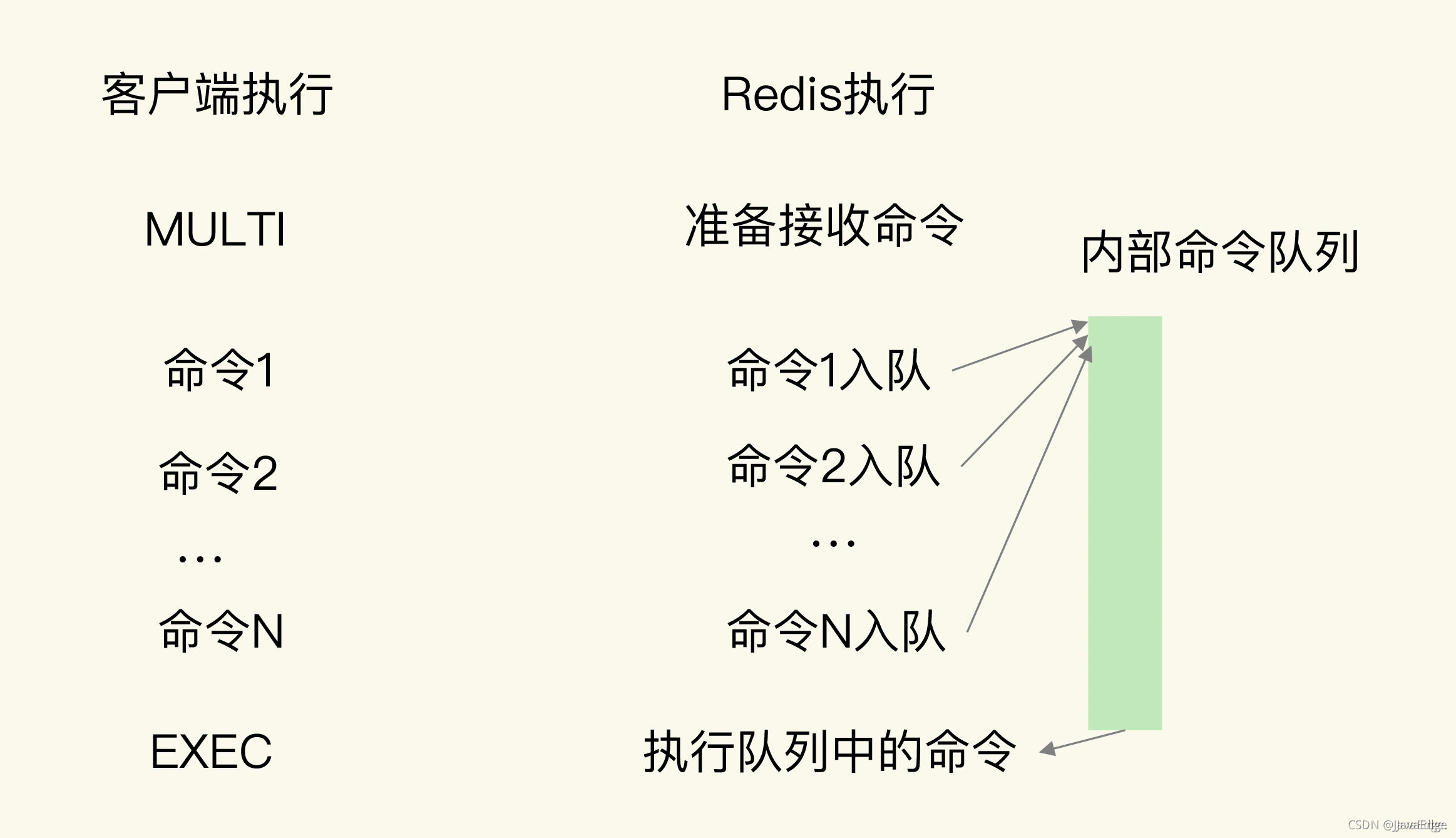

MUIIT命令执行,标识一个事务的开始,它总返回 OK 。收到该命令后,Redis就知道,接下来再收到的命令需要放到一个内部队列,当EXEC命令被调用时,所有队列中的命令才会被执行,保证原子性。
1.2 EXEC
表示一系列原子性操作的结束。
Redis收到该命令,表示所有要保证原子性的命令操作都已发送完成。此时,Redis开始执行刚才放到内部队列中的所有命令操作。

当客户端处于事务状态时, 所有传入的命令都会返回一个内容为 QUEUED 的状态回复(status reply), 这些被入队的命令将在 EXEC 命令被调用时执行。
命令1到命令N是在MULTI命令后、EXEC命令前发送的,它们会被一起执行,保证原子性。
命令入队

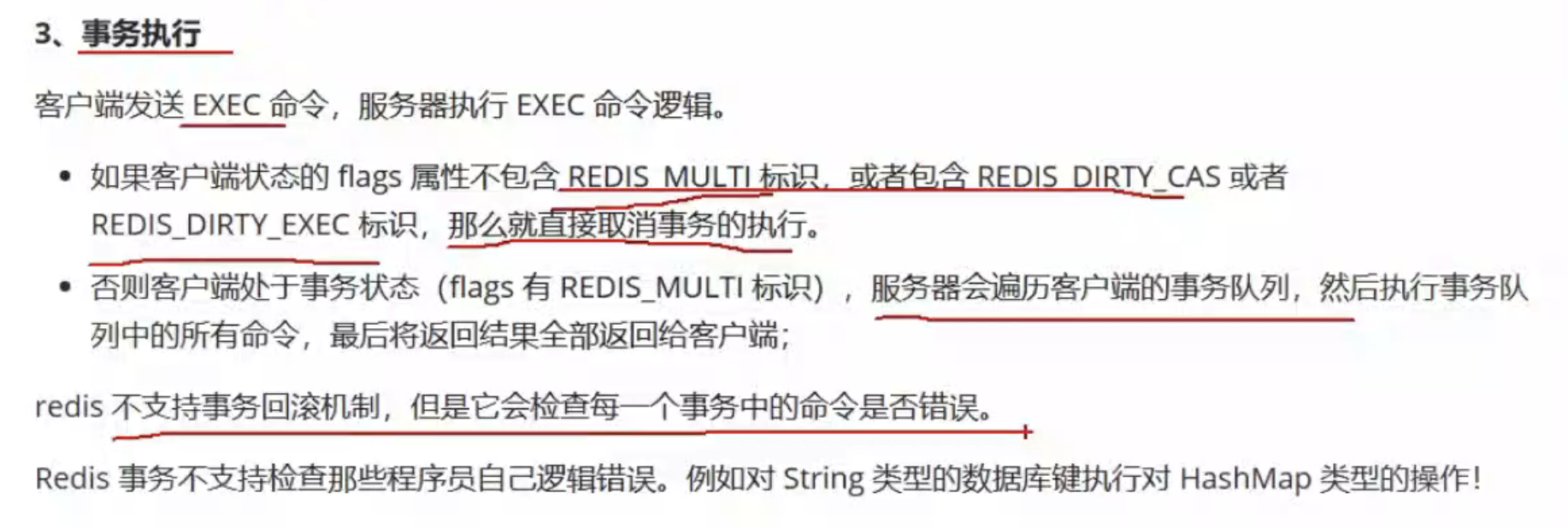

当一个客户端切换到事务状态后,服务器会根据这个客户端发送来的命令来执行不同的操作。如果客户端发送的命令为MLITL EXEC WATCH、 DISCARD中的一个,立即执行该命令,否则将命令放入一个事务队列,然后
向客户端返回QUEUED回复。
  • 如果客户端发送的命令为EXEC、 DISCARD、WATCH、MULTI四个命令的其中一个,那么服务器立即执行这个命令。
  • 如果客卢端发送的是四个命令以外的其他命令,服务器不立即执行这个命令。
    首先检查此命令的格式是否正确,如果不正确,服务器会在客户端状态(redisClient) 的flags属性关闭REDIS_MULTI标识,并且返回错误信息给客户端。
    如果正确,将这个命令放入一个事务队列里面,然后向客户端返回QUEUED回复。
事务队列是按照FIFO的方式保存入队的命令。
事务执行
事务中的错误
使用事务时可能会遇上以下两种错误:
事务在执行 EXEC 前
入队的命令可能会出错。比如说,命令可能会产生语法错误(参数数量错误,参数名错误,等等),或者其他更严重的错误,比如内存不足(如果服务器使用 maxmemory 设置了最大内存限制的话)。
发生在 EXEC 执行之前的错误,客户端以前的做法是检查命令入队所得的返回值:
  • 如果命令入队时返回 QUEUED ,则入队成功
  • 否则,即入队失败
    如果有命令在入队时失败,则大部分客户端都会停止并取消该事务。
但从 Redis 2.6.5 开始,服务器会对命令入队失败的情况进行记录,并在客户端调用 EXEC 命令时,拒绝执行并自动放弃这个事务。
Redis 2.6.5 以前, Redis 只执行事务中那些入队成功的命令,而忽略那些入队失败的命令。 而新的处理方式则使得在流水线(pipeline)中包含事务变得简单,因为发送事务和读取事务的响应都只需要和服务器进行一次通讯。
命令可能在 EXEC 调用之后失败
事务中的命令可能处理了错误类型的键,比如将列表命令用在了字符串键上面,诸如此类。
至于那些在 EXEC 命令执行之后所产生的错误, 并没有对它们进行特别处理: 即使事务中有某个/某些命令在执行时产生了错误, 事务中的其他命令仍然会继续执行。

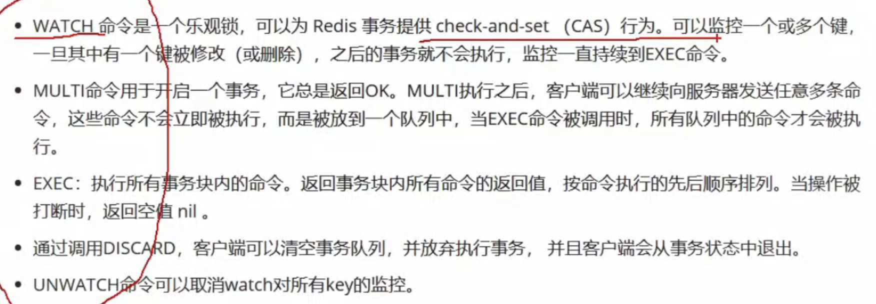

WATCH
WATCH是个乐观锁,可为Redis事务提供check-and-set (CAS) 行为。可监控一或多个键,一旦有个键被修改(或删除),之后的事务就不会执行,监控一直持续到EXEC命令。
MULTI命令用于开启一个事务,它总是返回0K。MULTI执行之后,客户端可以继续向服务器发送任意多条命
令,这些命令不会立即被执行,而是被放到一个队列中,当EXEC命令被调用时,所有队列中的命令才会被执
行。
EXEC:执行所有事务块内的命令。返回事务块内所有命令的返回值,按命令执行的先后顺序排列。当操作被
打断时,返回空值nil。
通过调用DISCARD,客户端可以清空事务队列,并放弃执行事务,并且客户端会从事务状态中退出。
UNWATCH命令可以取消watch对所有key的监控。
