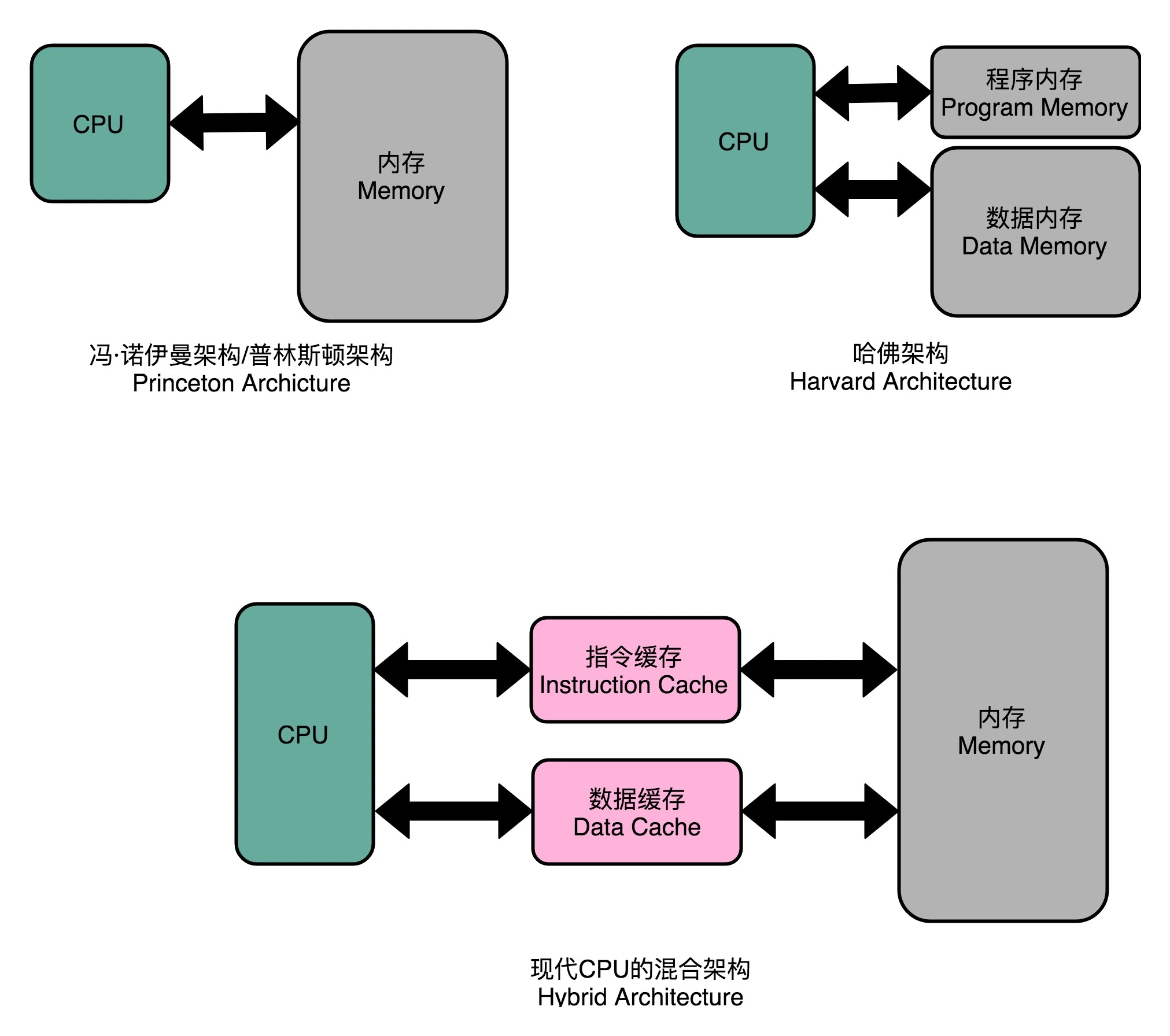

对访问内存数据和取指令的冲突,把我们的内存分成两部分,各有各的地址译码器。这两部分分别是存放指令的程序内存和存放数据的数据内存。
这样把内存拆成两部分的解决方案,在计算机体系结构里叫作哈佛架构(Harvard Architecture)。
冯·诺依曼体系结构,又叫作普林斯顿架构(Princeton Architecture)。
如今的CPU仍是冯·诺依曼体系结构,并未将内存拆成程序内存、数据内存。
因为那样拆分,对程序指令和数据需要的内存空间,就无法根据实际应用去动态分配。虽然解决了资源冲突,但也失去灵活性。
现代CPU架构,借鉴了哈佛架构,在高速缓存层面拆分成指令缓存和数据缓存
不过,借鉴了哈佛结构的思路,现代的CPU虽然没有在内存层面进行对应的拆分,却在CPU内部的高速缓存部分进行了区分,把高速缓存分成了指令缓存(Instruction Cache)和数据缓存(Data Cache)两部分。
内存的访问速度远比CPU的速度要慢,所以现代的CPU并不会直接读取主内存。它会从主内存把指令和数据加载到高速缓存中,这样后续的访问都是访问高速缓存。而指令缓存和数据缓存的拆分,使得我们的CPU在进行数据访问和取指令的时候,不会再发生资源冲突的问题了。

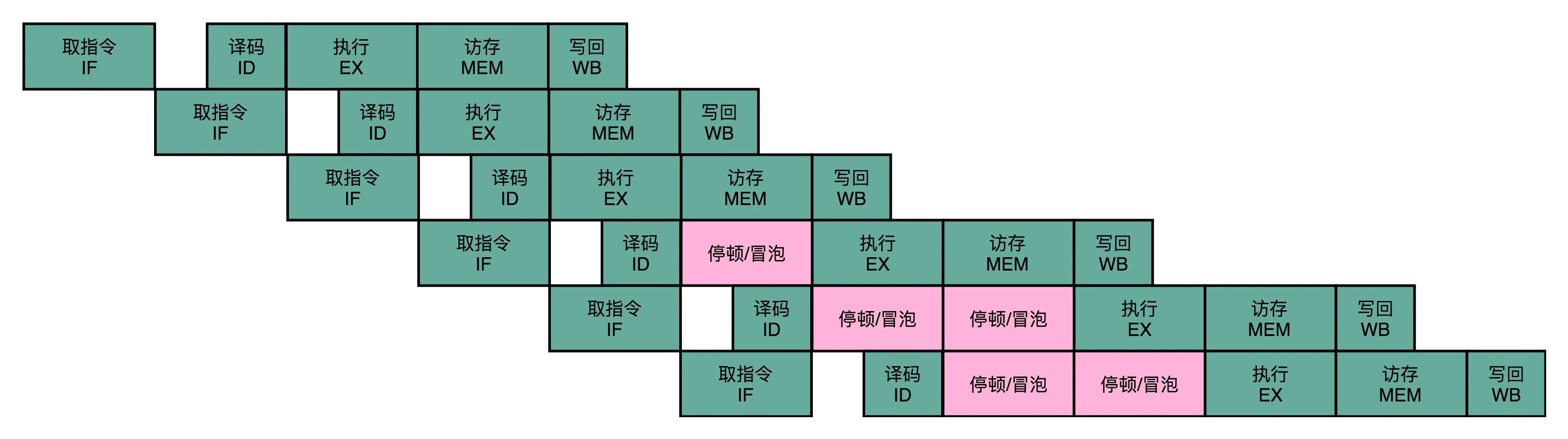

流水线停顿
除了读之后再进行读,对同一寄存器或内存地址的操作,都有明确强制顺序。而这个顺序操作的要求,也为使用流水线带来挑战。
因为流水线架构的核心,就是在前一个指令还没有结束时,后面的指令就要开始执行。
所以,需要有解决这些数据冒险的办法。
最简单也是最笨的就是流水线停顿(Pipeline Stall),或流水线冒泡(Pipeline Bubbling)。
若发现后面执行的指令,会对前面执行的指令有数据层面的依赖关系,就“再等等”。
进行指令译码时,会拿到对应指令所需访问的寄存器和内存地址,这时就能判断这个指令是否会触发数据冒险。
会触发,就能决定让整个流水线停顿一或者多周期。

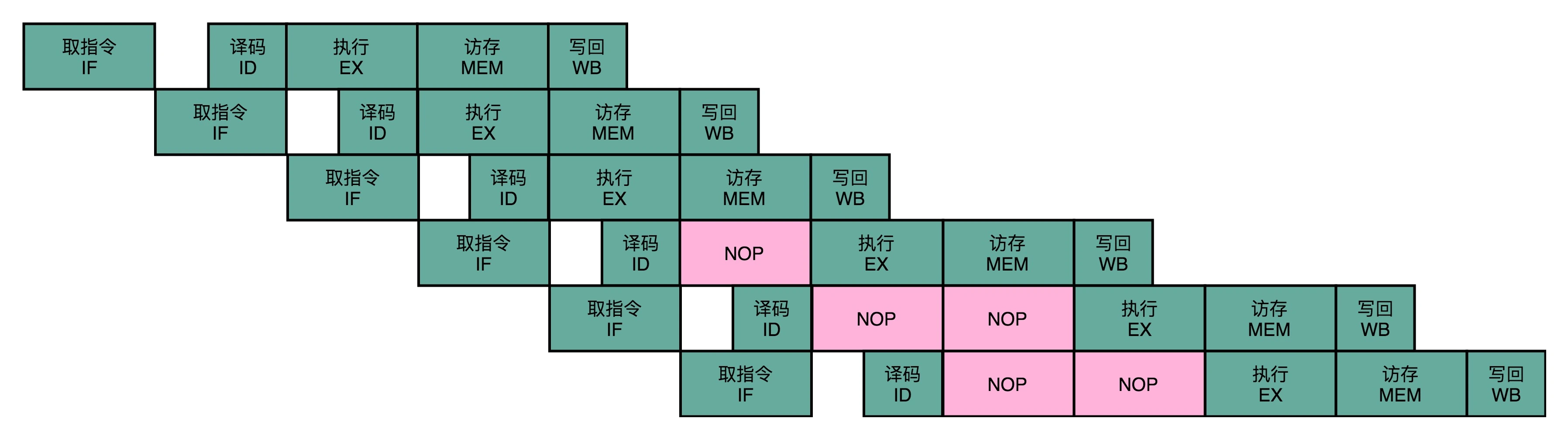

时钟信号会不停地在0、1之间自动切换。所以,其实没法真停顿,流水线的每个操作步骤必须要干点事。
所以,实际上并非让流水线真停下来,而是在执行后续操作步骤前,插入一个NOP操作,即执行一个只负责摸鱼的操作。
这插入的指令,就好像一个水管(Pipeline)里进了个空气泡。在水流经过时,并没有真的传送水到下一个步骤,而是给了个啥都没有的空气泡,因此得名流水线冒泡(Pipeline Bubble)。
