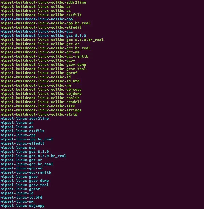

由于我们选择的是小端,所以我们看到misp开头的都是小端序编译的程序。
由于工具都在这些路径之下,我们在其他路径下编译很不方便,所以需要设置环境变量,使其在外部可完全被调用。这样子MIPS交叉编译环境就算是在本地搭建完成。

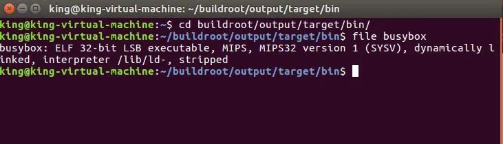

我们再来看看是否顺利的安装成功。我们进入/buildroot/output/target/bin目录
file查看busybox是否为可用的MIPS小端序文件
king@king-virtual-machine:~$ cd buildroot/output/target/bin/ king@king-virtual-machine:~/buildroot/output/target/bin$ file busybox busybox: ELF 32-bit LSB executable, MIPS, MIPS32 version 1 (SYSV), dynamically linked, interpreter /lib/ld-, stripped

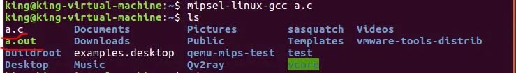

使用c语言编写a.c,在终端下使用mipsel-linux-gcc进行编译
编译后生成a.out可执行文件
可见成功生成了小端序的mips文件,至此mips交叉编译环境搭建完毕。此时,我们在配合QEMU-MIPS模拟我们需要进行固件分析的大部分路由器及各种普通板子环境。
