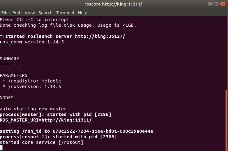

# 0x2开启ROS:
king@king:~$ roscore

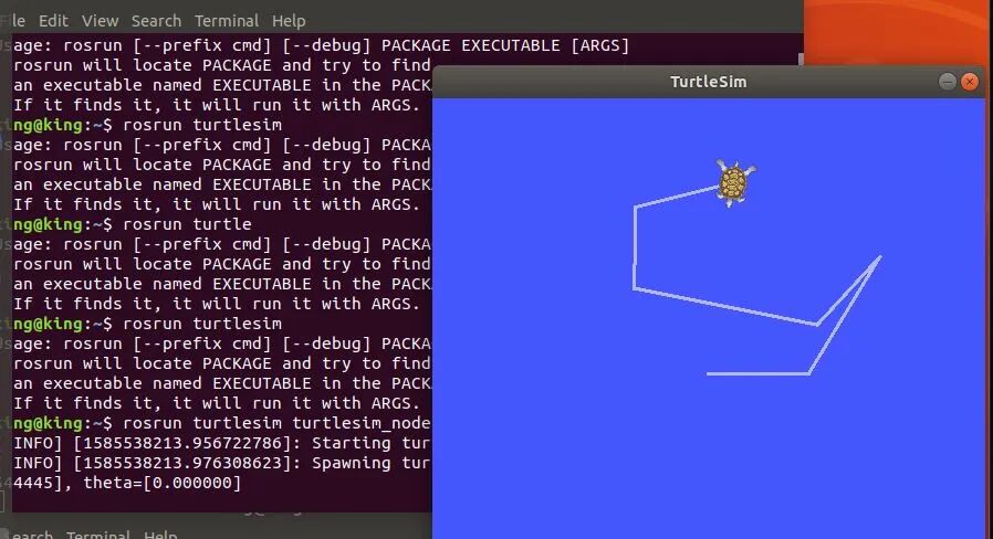

king@king:~$ rosrun turtlesim turtlesim_node
此时,我们可以看到在Ubuntu系统终端命令行的控制下,ROS为我们打开了ROS自带的小乌龟测试节点。此时在配合控制节点就可以对于小乌龟进行方向操控。

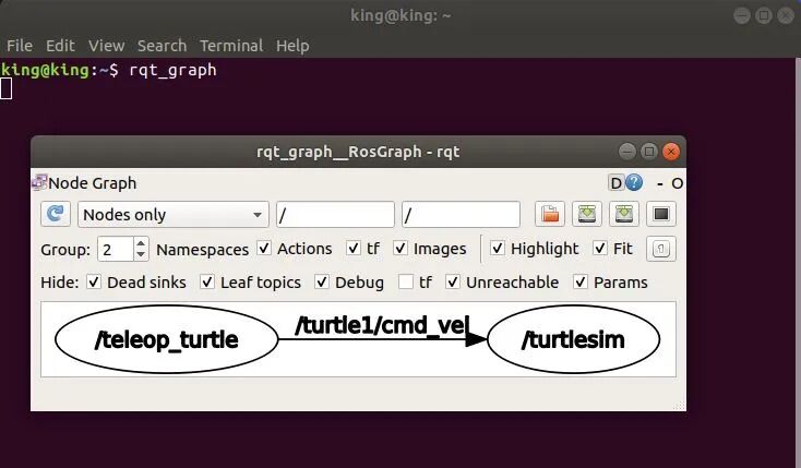

# 0x4查看各节点直接的关系:
king@king:~$ rqt_graph

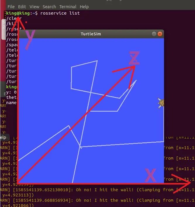

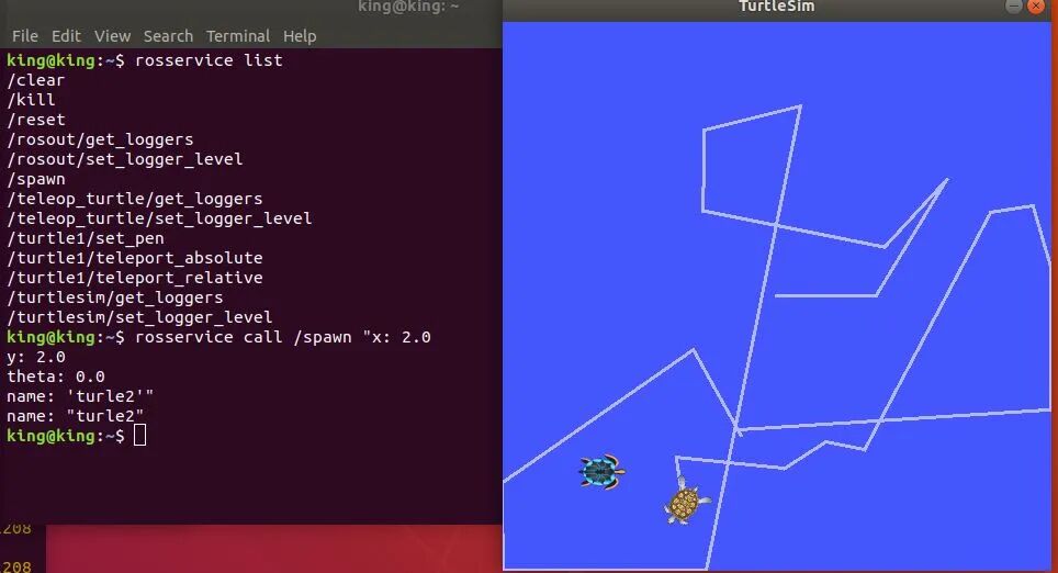

# 0x7终端产生器的服务器列表:
king@king:~$ rosservice list/clear/kill/reset/rosout/get_loggers/rosout/set_logger_level/spawn/teleop_turtle/get_loggers/teleop_turtle/set_logger_level/turtle1/set_pen/turtle1/teleport_absolute/turtle1/teleport_relative/turtlesim/get_loggers/turtlesim/set_logger_level
# 0x8使用/spawn产生一只新的海龟:
king@king:~$ rosservice call /spawn "x: 0.0y: 0.0theta: 0.0name: ''"
我们在模拟器中,画出模拟器的 x,y,z(具体的控制方位是这么回事)
此时就建立出了一个坐标系位于x=2 y=2的海龟。
这样我们在节点列表内在查看,出现一个名为turle2的海龟。
king@king:~$ rostopic list/rosout/rosout_agg/turle2/cmd_vel/turle2/color_sensor/turle2/pose/turtle1/cmd_vel/turtle1/color_sensor/turtle1/pose
此时我们通过第二个海龟的节点即可以对第二只海龟进行控制 (可以双人海归快打)

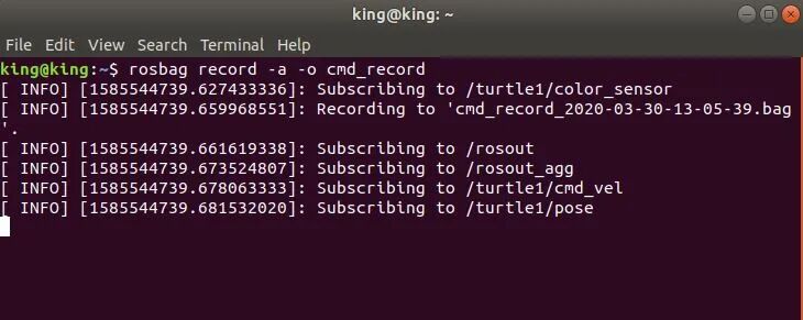

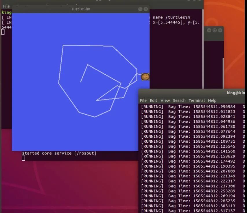

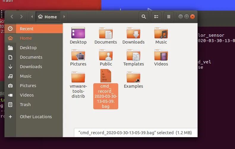

# 0x9保存之前的姿势状态:
rosbag record -a -o cmd_record
  • -a指的是保存全部all,-o是将调整好的姿势状态保存成文件夹的形式,方便第二次打开处理。
开始记录姿态数据......
记录完毕后,退出自动保存
rosbag play cmd_record.bag(保存的bag目录)
