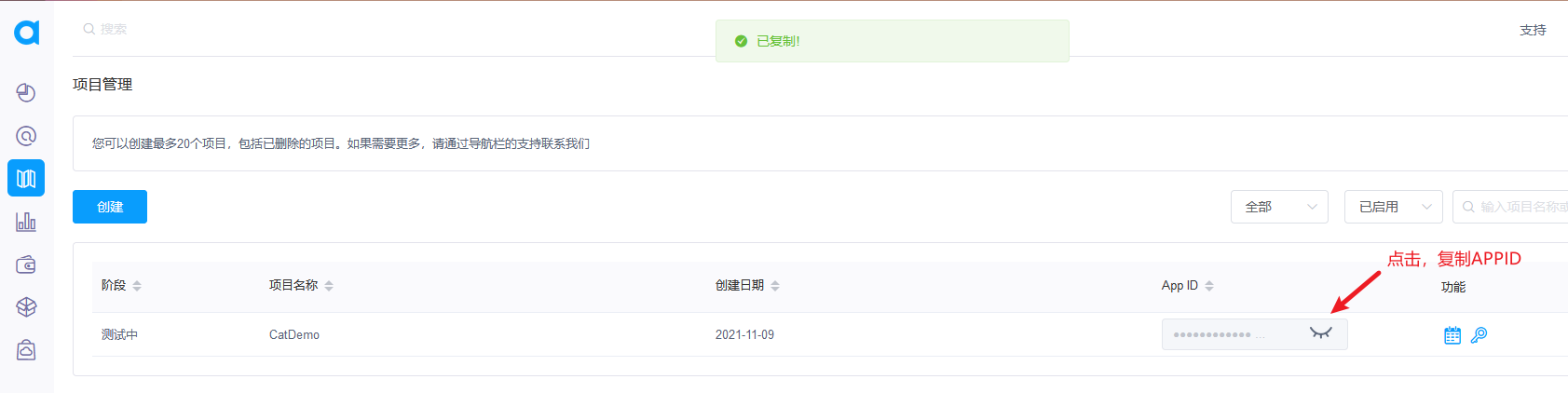

第1️⃣步,创建声网应用

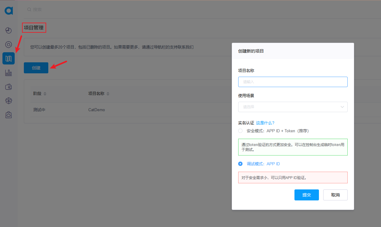

首先我们需要去声网,注册登录一系列的就不说了
登录上之后来我们的控制台创建一个应用,拿到我们创建的这个应用的APPID
由于我们是用来测试使用的,直接选择调试模式就好啦,可以参考官网文档查看二者的区别:https://docs.agora.io/cn/Agora%20Platform/token?platform=All%20Platforms
创建成功后,点击APP ID按钮,将其复制出来,后面的代码中会用到!在这里插入图片描述

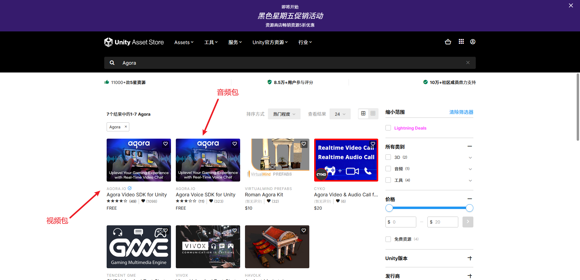

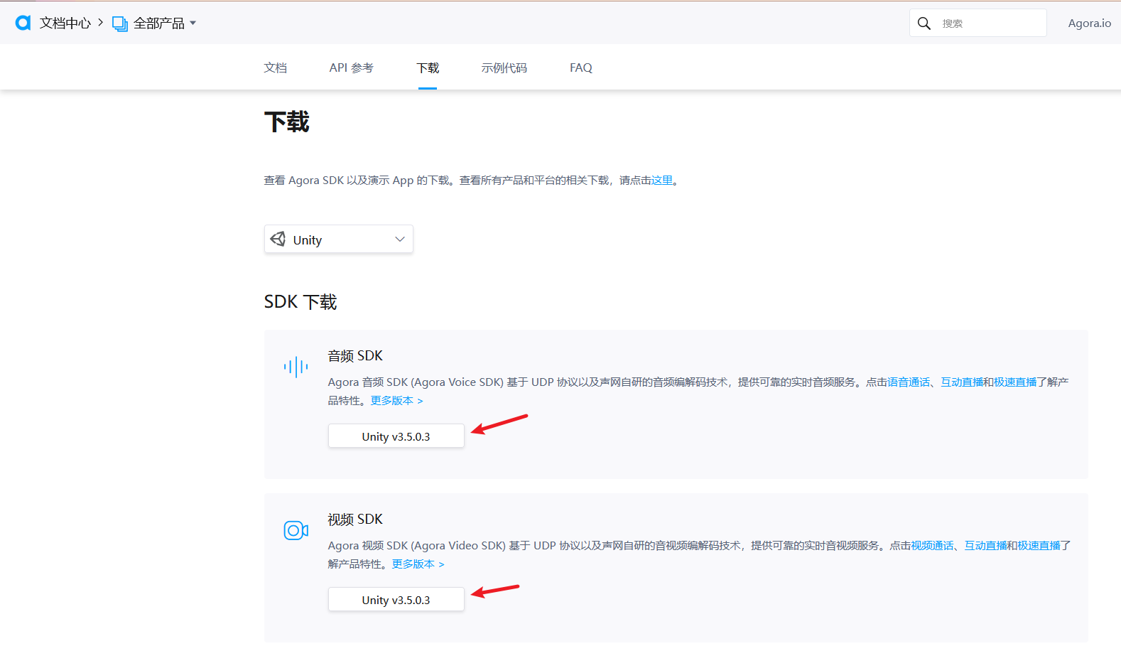

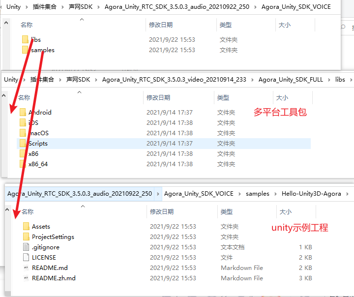

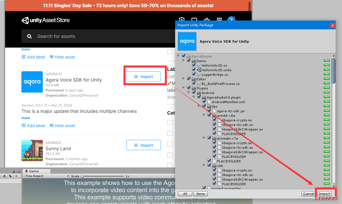

接下来我们要下载一下音视频的SDK包,下载方式有两种
一种是在声网的官网下载对应的UnitySDK包,如下所示
另一种则是在Unity商店里下载,因为前面说了, 声网和Unity已经进行过合作了
@@图
如果是第一种方式在声网下载的,则是一个压缩包
里面分别有一个多平台的工具包 和 一个Unity示例工程
我们直接使用Unity示例工程即可
如果是从Unity商店下载的包,那就直接导入Unity工程中就好了!
两种方式都可以,我这里是直接在声网下载的SDK,以因为Unity商店的网速实在是太卡了,不友好~

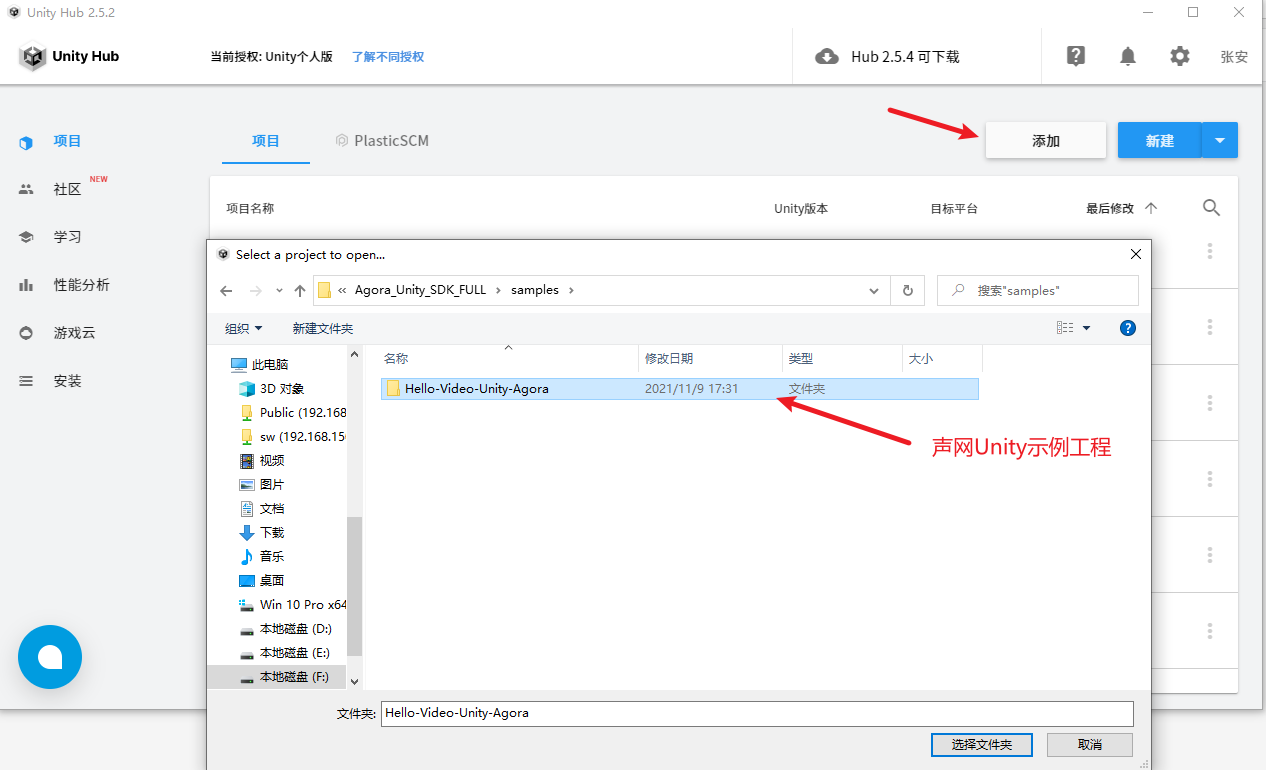

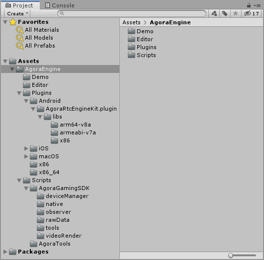

第3️⃣步,将SDK接入Unity中
我们这里直接使用UnityHub把在声网下载的那个Unity示例工程给打开
当然也可以在一个Unity中导入在Unity商店下载的包,都是一样的效果
打开之后工程视图如下所示
  • Demo:官方提供的测试语音 Demo
  • Edior:iOS 构建后处理脚本
  • Plugins:不同平台所依赖的库
  • Scripts:SDK 源码

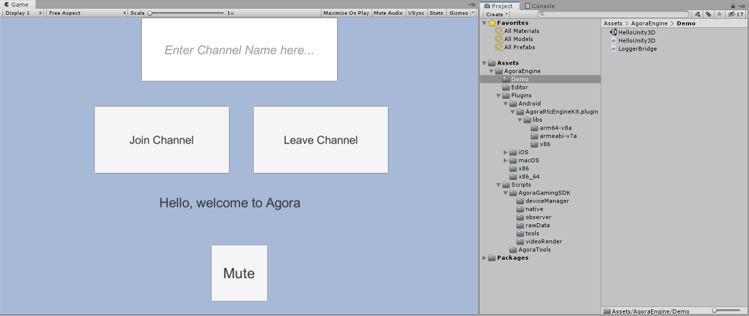

第4️⃣步:搭建一个测试场景,编写测试代码
示例工程中有个场景,我们可以使用它的,也可以自己新建一个场景测试!
在这里插入图片描述简单修改一下场景UI,一起来看下代码
场景中新建一个脚本HelloUnity3D,挂载到场景中即可

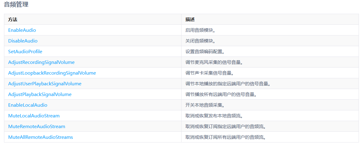

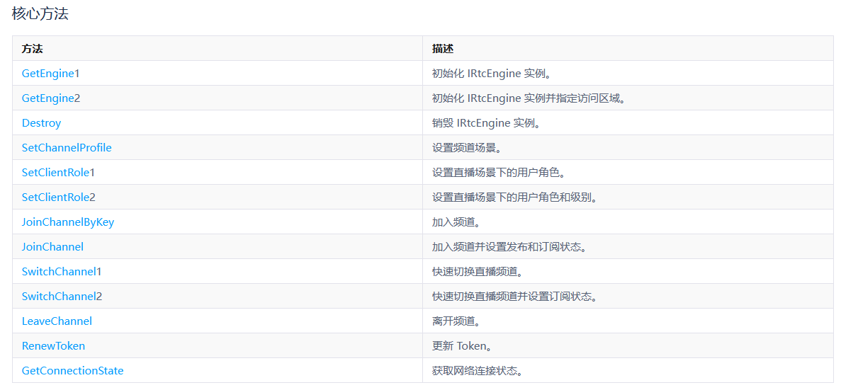

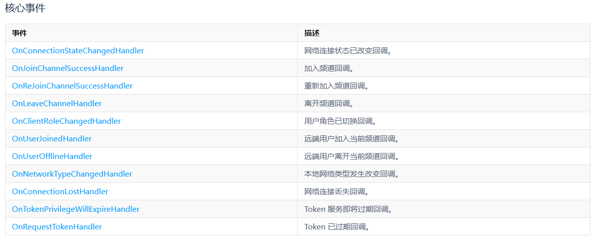

第5️⃣步:音频通话API
在声网有关于视频通话的一堆API,我们可以来参考一下
音频通话API:https://docs.agora.io/cn/Voice/API%20Reference/unity/index.html
这里我们只介绍几种核心的API,也是在本次实例中用到的做重点介绍,其他的可以有时间的时候自己研究一下 ~
在这里插入图片描述在这里插入图片描述

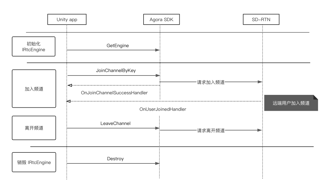

请添加图片描述语音通话的 API 调用时序见下图:

  • 核心就是上面那张时序图一样,先进行初始化,然后加入频道聊天就可以了!
