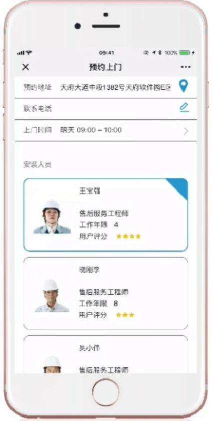

二维码扫描完成后,曾海瑞在微信上点击“预约”菜单,即可自助预约蓝天机器人公司的技师进行机械臂的上门安装。
3. 在微信预约上门页面里,曾海瑞的当前地址自动被GPS识别出来,当然他也可以手动修改。因为我们开发人员是在公司里做的测试,所以下图的预约地址显示的是SAP成都研究院数字创新空间的实际地址:

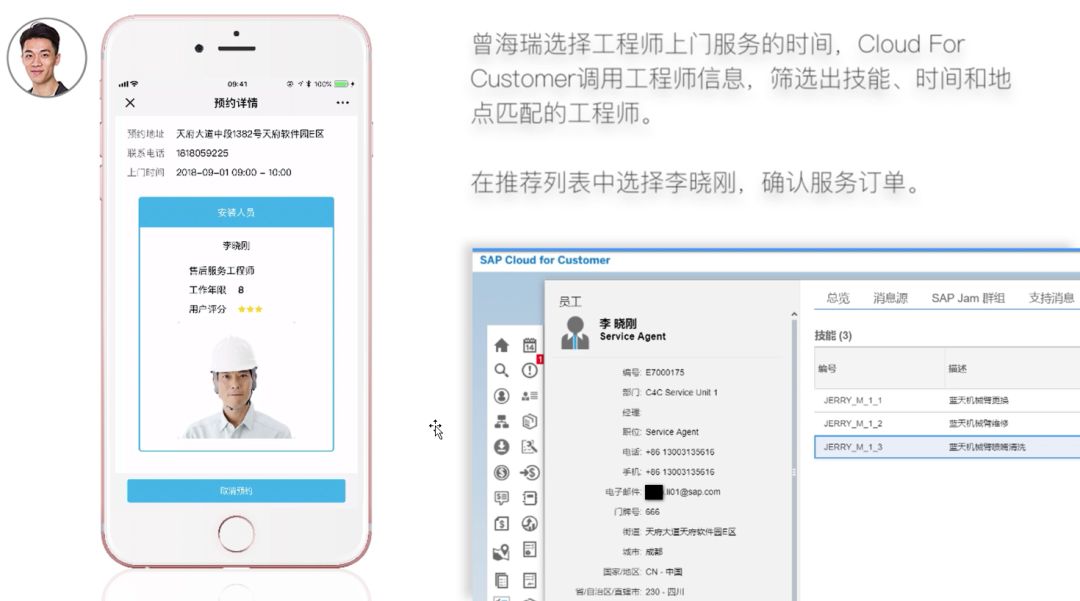

曾海瑞微信里显示的安装技师的清单是通过调用C4C的客户主数据服务生成的。这个服务会在C4C后台自动筛选和曾海瑞指定的预约时间匹配的技师,然后返回给微信。
最终曾海瑞在可选技师列表中选择了颜值最高的一位技师,李晓刚。
李晓刚这个名字不是我们杜撰的,现实中是Jerry的同事,SAP成都研究院C4C开发团队的开发人员Li Sean。
李晓刚的业余爱好除了烹饪之外,还喜欢玩飞镖和读佛经。

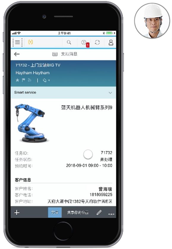

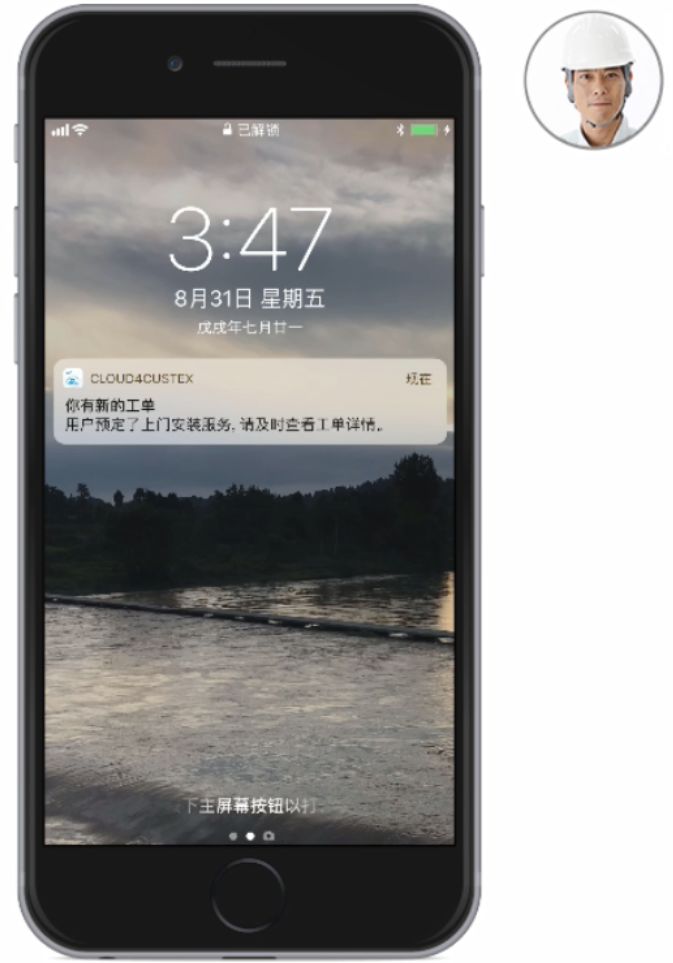

曾海瑞在微信上选定李晓刚作为安装技师后,李晓刚手机上的C4C应用程序立即收到一条消息提醒:
你有新的工单。用户预定了上门安装服务,请及时查看工单详情。
李晓刚点击消息提示,进入C4C手机应用的工单明细页面,看到这个机械臂的安装明细信息。

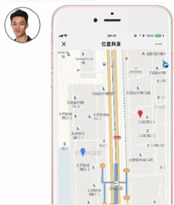

到了曾海瑞预约的日期,在李晓刚出发之前,他可以点击C4C工单界面底部工具栏上的"共享你的位置"按钮,向曾海瑞发起一个实时位置共享。
此时曾海瑞在微信里就可以随时查看李晓刚的实时位置。

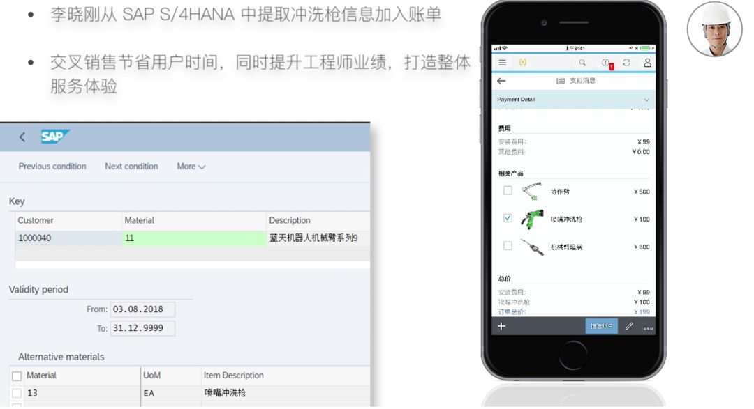

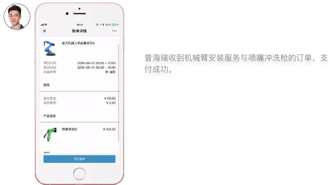

  1. 李晓刚到达现场完成机械臂安装之后,在自己的C4C手机应用上,点击按钮"推送账单",将本次安装费用的账单明细推送到曾海瑞的微信上。账单里除了本次安装费用后,还包括了该机械臂在S/4HANA系统里维护的和交叉销售(Cross Selling)相关的信息,比如和机械臂配套的喷嘴冲洗枪。
李晓刚和曾海瑞当面沟通后,曾海瑞决定将这个喷嘴冲洗枪也一并购买。于是李晓刚在推送账单之前,将相关产品区域喷嘴冲洗枪前面的勾选框选中,再点击"推送账单"按钮。
曾海瑞微信上收到账单后,确认信息无误后进行支付。当然这里的支付也可以和S/4HANA的billing流程集成,只是这个原型开发我们没有做。

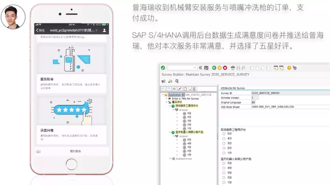

6. 曾海瑞支付完成后,会在手机上看到一个对这次安装服务满意程度的调查问卷。
这里我们直接使用了S/4HANA Survey的数据模型,把调查问卷提交函数通过Cloud Connector暴露出来给微信应用消费。
曾海瑞在微信页面上打了五星好评后,该结果通过S/4HANA的Survey API写入数据库中。

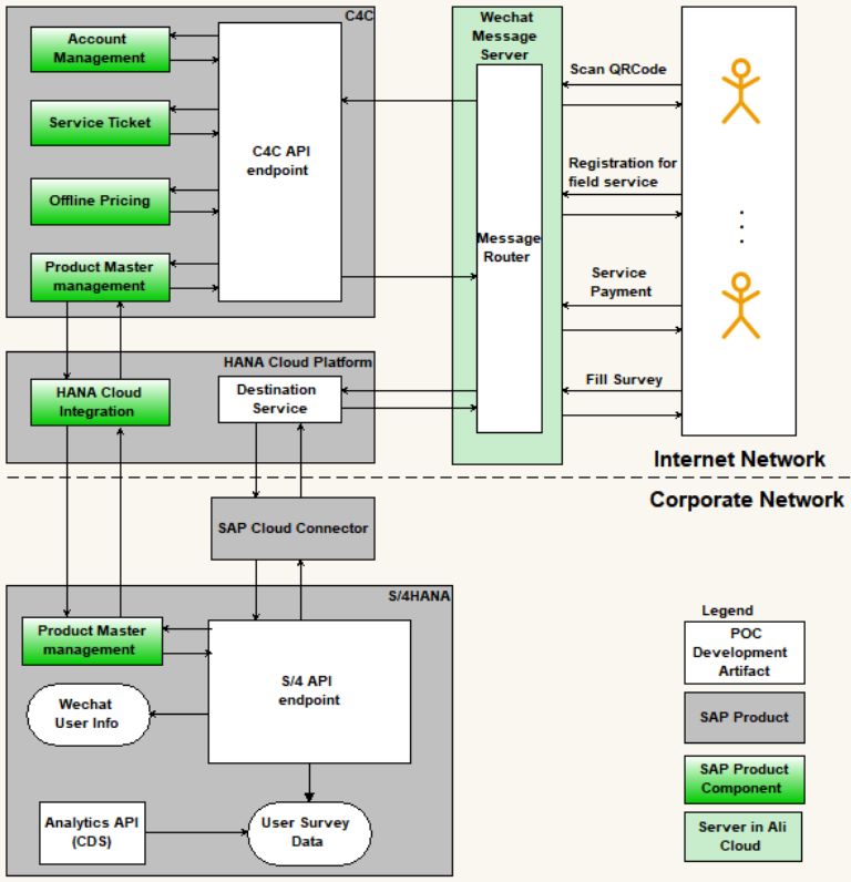

下面是智能服务原型开发的架构图。
  1. 白色图例代表SAP成都研究院数字创新空间的开发人员为这个原型做的开发内容,这些开发包含:
  • 新的代码,比如图中C4C和S/4 API endpoint是我们在Netweaver后台新创建的API。
  • 新的配置,比如在SAP云平台上创建的一些Destination配置。
  • 新的数据模型,比如在S/4HANA创建的CDS view,用于存储用户提交的Survey结果,借助CDS view本身强大的实时数据分析功能进行各种报表的自开发。
更详细的用自开发的CDS view和前台界面来渲染S/4HANA Survey结果的细节,请参考我的博客:
Develop your own Chart to visualize your CRM Survey result
  1. 浅绿色图例代表蓝天机器人公司微信公众号的消息服务器,我们部署在阿里云平台上。
  2. 深绿色图例代表SAP产品里的标准功能。
  • Account Management: 曾海瑞关注微信公众号后,在C4C生成一个客户主数据,使用的是C4C Account Maangement提供的OData服务。
  • Service Ticket: 李晓刚收到的工单和曾海瑞收到的账单我们都用Service Ticket这个模型来实现。
  • **Offline Pricing: **因为是原型开发,为简单起见,对于C4C的账单计费需求,我们并未使用和S/4HANA集成的计费方案。
  • **Product Master: **S/4HANA的物料主数据通过HANA Cloud Integration同步到C4C中,从而被C4C工单和账单使用。
  1. 灰色图例代表这个原型开发里使用到的SAP产品:
  • C4C
  • S/4HANA
  • SAP Cloud Connector
  • SAP Cloud Platform

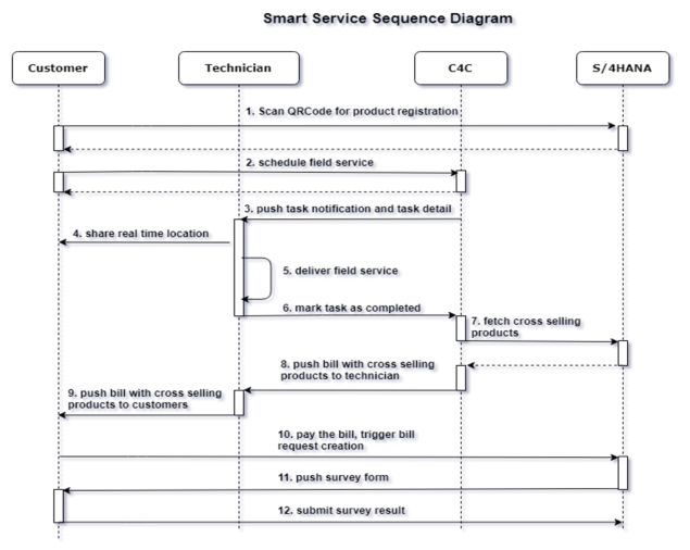

这个原型开发从技术上来说,客户曾海瑞,技师李晓刚,C4C和S/4HANA这四个系统之间的时序交互如下图所示:
