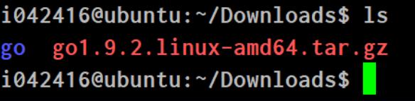

首先用工具curl下载goLang的安装包:
sudo curl -O https://storage.googleapis.com/golang/go1.9.2.linux-amd64.tar.gz
然后将下载好的安装包,一个压缩文件通过tar解压。
sudo tar -xvf go1.9.2.linux-amd64.tar.gz
解压后,生成一个go目录。

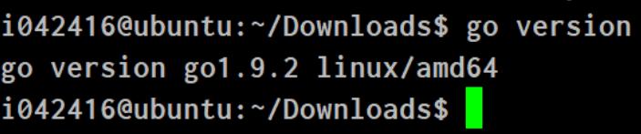

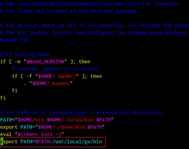

将go目录下的bin文件夹加到ubuntu的环境变量里:
echo ‘export PATH=$PATH:/usr/local/go/bin’ >> ~/.profile
source ~/.profile
命令行go version显示版本,说明环境变量生效了。

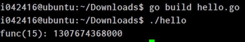

用go语言实现一个计算阶乘的简单程序:
package main
import "fmt"
func Factorial(n uint64)(result uint64) {
	if (n > 0) {
		result = n * Factorial(n-1)
		return result
	return 1
func main() {
	var i int = 15
	fmt.Printf("func(%d): %d ", i, Factorial(uint64(i)))
使用go build hello.go编译成可执行文件,然后./hello执行。
