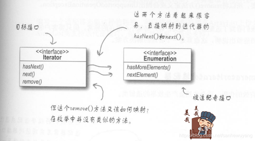

如果你已经使用过Java,可能记得早期的集合(collection)类型(例如: Vector.Stack, Hashtable)都实现了一个名为.·elements()的方法。该方法会返回一个.Enumeration。这个Enumeration接口可以逐一走过此集合内的每个元素,而无需知道它们在集合内是如何被管理的。
当Sun推出更新后的集合类时,开始使用了Iterator (迭代器)接口,这个接口和枚举接·口很像,都可以让你遍历此集合类型内的每个元素,但不同的是,迭代器还提供了删除元素的能力。
将枚举适配到迭代器
我们需要一个适配器,实现了目标接口,而此目标接口是由被适配接口组合的,hasNext()和next()方法很容易实现,直接把它们从目标对应到适配者就可以了,但是对于remove)方法,我们又该怎么办?
package headfirst.designpatterns.adapter.iterenum;
import java.util.*;
public class EnumerationIterator implements Iterator<Object> {
	Enumeration<?> enumeration;
	public EnumerationIterator(Enumeration<?> enumeration) {
		this.enumeration = enumeration;
	public boolean hasNext() {
		return enumeration.hasMoreElements();
	public Object next() {
		return enumeration.nextElement();
	public void remove() {
		throw new UnsupportedOperationException();

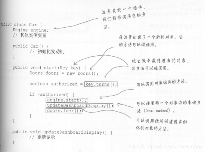

最少知识(Least Knowledge)原则告诉我们要减少对象之间的交互,只留下几个“密友” 。这个原则通常是这么说的:设计原则,最少知识原则:只和你的密友谈话。
如何不要赢得太多的朋友和影响太多的对象:
究竟要怎样才能避免这样呢?这个原则提供了一些方针:就·任何对象而言·,在该对象的方法内,我们只应该调用属干以下范围的方法;
  • 该对象本身
  • 被当做方法的参数而传递进来的对象
  • 此方法所创建或实例化的任何对象
  • 对象的任何组件
这听起来有点严厉,不是吗?如果调用从另一个调用中返回的对象的方法,会有什么害处呢?如果我们这样做,相当于向另一个对象的子部分发请求(而增加我们直接认识·的对象数目)。在这种情况下,原则要我们改为要求该对象为我们做出请求,这么一来,我们就不需要认识该对象的组件了(让我们的朋友圈子维持在最小的状态)。比方说:

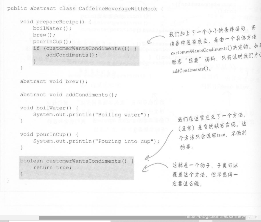

这个模式是用来创建一个算法的模板。什么是模板?如你所见的,模板就是一个方法。更具体地说,这个方法将算法定义成一组步骤,其中的任何步骤都可以是抽象的,由子类负责实现。这可以确保算法的结构保持不变,同时由子类是供部分实现。
模板的灵活性,使用钩子
钩子是一种被声明在抽象类中的方法,但只有空的或者默认的实现。钩子的存在,可以让子类有能力对算法的不同点进行挂·钩。要不要挂钩,由子类自行决定。钩子有好几种用途,让我们先看其中一个,稍后再看其他几个:
好莱坞原则别调用(打电话给)我们,我们会调用(打电话给)你。
好菜坞原则可以给我们一种防止“依赖腐败”的方法。当高层组件依赖低层组件,而低层组件又依赖高层组件,而高层组件又依赖边侧组件,而边侧组件又依赖低层组件时,依赖腐败就发生了。在这种情况下,没有人可以轻易地搞懂系统是如何设计的。在好莱坞原则之下,我们允许低层组件将自己挂钩到系统上,但是高层组件会决定什么时候和怎样使用这些低层组件。换句话说,高层组件对待低层组件的方式是“别调用我们,我们会调用你,你只要告诉我需要调用的信号,具体怎么调用不用你来操作。
问: 好莱坞原则和依赖倒置原则之间的关系如何?
答:依赖倒置原则教我们尽量避免使用具体类,而多使用抽象。而好莱坞原则是用在创建框架或组件上的一种技巧,好让低层组件能够被挂钩进计算中,而且又不会让高层组件依赖低层组件。两者的目标都是在于解耦,但是依赖倒置原则更加注重如何在设计中避免依赖 。好莱坞原则教我们一个技巧,创建一个有弹性的设计,允许低层结构能够互相操作,而又防止其他类太过依赖它们。
问:低层组件不可以调用层组件中的方法吗?
答:并不尽想。事实上虽层组件在结束时,常常会调用从超类中继承来的方法。我们所要做的是,避免让高层和低层组件之间有明显的环状依赖。

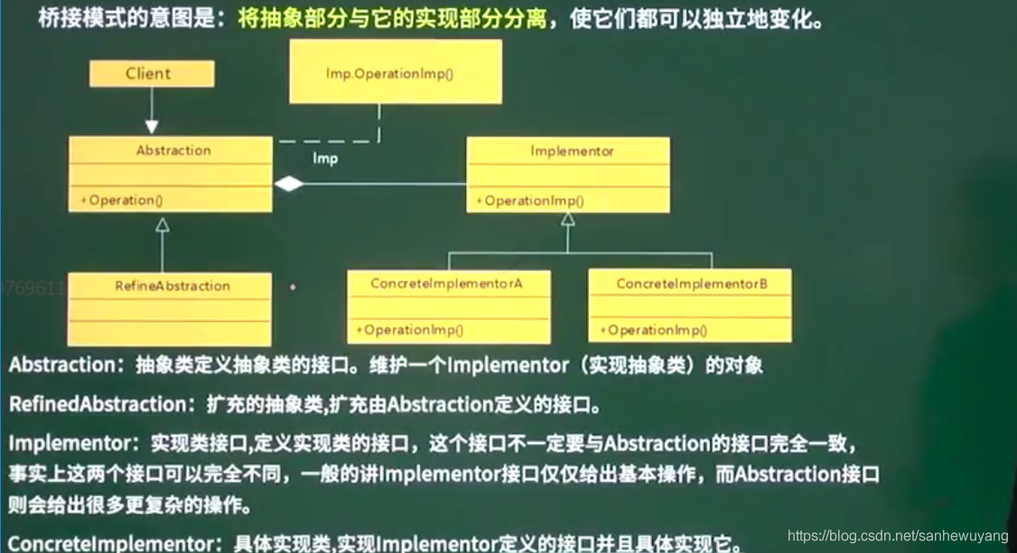

桥接(Bridge)是用于把抽象化与实现化解耦,使得二者可以独立变化。这种类型的设计模式属于结构型模式,它通过提供抽象化和实现化之间的桥接结构,来实现二者的解耦。与策略模式类似,所以本书里没有这个模式
这种模式涉及到一个作为桥接的接口,使得实体类的功能独立于接口实现类。这两种类型的类可被结构化改变而互不影响。
情景: 1、如果一个系统需要在构件的抽象化角色和具体化角色之间增加更多的灵活性,避免在两个层次之间建立静态的继承联系,通过桥接模式可以使它们在抽象层建立一个关联关系。 2、对于那些不希望使用继承或因为多层次继承导致系统类的个数急剧增加的系统,桥接模式尤为适用。 3、一个类存在两个独立变化的维度,且这两个维度都需要进行扩展。
意图:将抽象部分与实现部分分离,使它们都可以独立的变化。
主要解决:在有多种可能会变化的情况下,用继承会造成类爆炸问题,扩展起来不灵活。
何时使用:实现系统可能有多个角度分类,每一种角度都可能变化。
如何解决:把这种多角度分类分离出来,让它们独立变化,减少它们之间耦合。
关键代码:抽象类依赖实现类。
应用实例: 1、猪八戒从天蓬元帅转世投胎到猪,转世投胎的机制将尘世划分为两个等级,即:灵魂和肉体,前者相当于抽象化,后者相当于实现化。生灵通过功能的委派,调用肉体对象的功能,使得生灵可以动态地选择。 2、墙上的开关,可以看到的开关是抽象的,不用管里面具体怎么实现的。
优点:1、抽象和实现的分离。 2、优秀的扩展能力。 3、实现细节对客户透明。
缺点:桥接模式的引入会增加系统的理解与设计难度,由于聚合关联关系建立在抽象层,要求开发者针对抽象进行设计与编程。

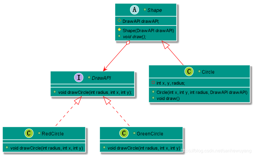

我们通过下面的实例来演示桥接模式(Bridge Pattern)的用法。其中,可以使用相同的抽象类方法但是不同的桥接实现类,来画出不同颜色的圆。
注意事项:对于两个独立变化的维度,使用桥接模式再适合不过了。
创建桥接实现接口DrawAPI.java
public interface DrawAPI {
   public void drawCircle(int radius, int x, int y);
创建实现了 DrawAPI 接口的实体桥接实现类。RedCircle.java,GreenCircle.java
public class RedCircle implements DrawAPI {
   @Override
   public void drawCircle(int radius, int x, int y) {
      System.out.println("Drawing Circle[ color: red, radius: "
         + radius +", x: " +x+", "+ y +"]");
public class GreenCircle implements DrawAPI {
   @Override
      System.out.println("Drawing Circle[ color: green, radius: "
使用 DrawAPI 接口创建抽象类 Shape。Shape.java
public abstract class Shape {
   protected DrawAPI drawAPI;
   protected Shape(DrawAPI drawAPI){
      this.drawAPI = drawAPI;
   public abstract void draw();
创建实现了 Shape 抽象类的实体类。Circle.java
public class Circle extends Shape {
   private int x, y, radius;
   public Circle(int x, int y, int radius, DrawAPI drawAPI) {
      super(drawAPI);
      this.x = x;
      this.y = y;
      this.radius = radius;
   public void draw() {
      drawAPI.drawCircle(radius,x,y);
使用 Shape 和 DrawAPI 类画出不同颜色的圆。BridgePatternDemo.java
public class BridgePatternDemo {
      Shape redCircle = new Circle(100,100, 10, new RedCircle());
      Shape greenCircle = new Circle(100,100, 10, new GreenCircle());
      redCircle.draw();
      greenCircle.draw();
GOF描述

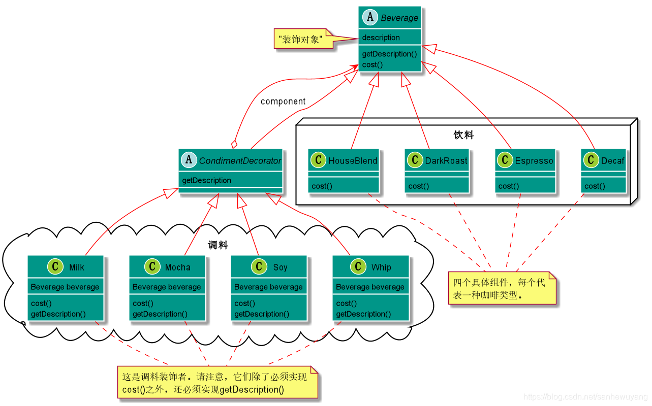

装饰者(Decorator)模式-对象结构型
装饰者模式动态地将责任附加到对象上。若要扩展功能`,装饰者提供了比继承更有弹性的替代方案。
情景:咖啡不同的配料有不同的价格,由于配料繁多,组合不同,价格不同,通过继承的方式会照成类爆炸,而且后期价格调整,需要修改继承类,维护特别麻烦,同过属性的方式处理,当价格变动,或者对配量有要求时,我们还是需要调整类的结构。特别麻烦,不符合开闭原则。所以在咖啡问题上我们遇到的问题:类数量爆炸、设计死板,以及基类加入的新功能并不适用于所有的子类。,
利用组合(composition)和委托(delegation)可以在运行时動態具有继承行为的效果,利用继承设计子类的行为,是在编译时静态决定的,而且所有的子类都会继承到相同的行为。然而,如果能够利用组合的做法扩展对象的行为,就可以在运行时动态地进行扩展。
设计原则:类应该对扩展开放,对修改关闭(开放 -关闭原则)
上面問題换一种思路,我们把变化的部分提出来,我们要以饮料为主体,然后在运行时以调料来“装饰”(decorate)饮料。比方说,如果顾客想要摩卡和奶泡深焙咖啡,那么,要做的是:
1 拿一个咖啡(DarkRoast)对象
2 以摩卡(Mocha)对象装饰它
3 以奶泡(Whip)对象装饰它
4 调用cost()方法,并依赖委托(delegate)将调料的价钱加上去。
装饰者和被装饰对象有相同的超类型。
你可以用一个或多个装饰者包装一个对象。
既然装饰者和被装饰对象有相同的超类型,所以在任何需要原始对象(被包装的)的场合,
可以用装饰过的对象代替它。
装饰者可以在所委托被装饰者的行为之前与/或之后,加上自己的行为,以达到特定的目的。
对象可以在任何时候被装饰,所以可以在运行时动态地、不限量地用你喜欢的装饰者来装饰对象

CondimentDecorator.java
package com.liruilong.design_pattern.Decorator;
 * @return
 * @Description 首先,必须让Condiment Decorator能取代Beverage,所以将CondimentDecorator扩展自Beverage类。
 * @author Liruilong
 * @date  2021/5/13  6:50
public abstract class CondimentDecorator extends Beverage {
     * @return
     * @Description  所有的调料装饰者都必须重新实现getDescription()方法。
     * @author Liruilong
    public abstract String getDescription();
Mocha.java
 * @return
 * @Description 摩卡是一个装饰者,所以让它扩展自CondimentDecorator。
 * @author Liruilong
 * @date  2021/5/13  7:05
public class Mocha  extends CondimentDecorator {
    Beverage beverage;
    public Mocha(Beverage beverage) {
        this.beverage = beverage;
    @Override
    public String getDescription() {
        return beverage.getDescription() + ", Mocha";
    @Override
    public double cost() {
        return .20 + beverage.cost();
Soy.java
 * @return
 * @Description Soy是一个装饰者,所以让它扩展自CondimentDecorator。
 * @author Liruilong
public class Soy extends CondimentDecorator {
    Beverage beverage;
    public Soy(Beverage beverage) {
    @Override
        return beverage.getDescription() + ", Soy";
    @Override
        return 5.20 + beverage.cost();
Whip.java
 * @return
 * @Description Whip是一个装饰者,所以让它扩展自CondimentDecorator。
 * @author Liruilong
public class Whip extends CondimentDecorator {
    Beverage beverage;
    public Whip(Beverage beverage) {
    @Override
        return beverage.getDescription() + ", Whip";
    @Override
        return 45.20 + beverage.cost();
StarbuzzCoffee.java
 * @return
 * @Description test
 * @author Liruilong
 * @date  2021/5/13  7:08
public class StarbuzzCoffee {
        //一杯Espresso,不需要调料,打印出它的描述与价钱。
        Beverage beverage = new Espresso();
        System.out.println(beverage.getDescription()
                + " $" + beverage.cost());
        //双倍Mocha一个Whip
        Beverage beverage2 = new DarkRoast();
        beverage2 = new Mocha(beverage2);
        beverage2 = new Whip(beverage2);
        System.out.println(beverage2.getDescription()
                + " $" + beverage2.cost());
        //Mocha,Soy,Whip各一份
        Beverage beverage3 = new HouseBlend();
        beverage3 = new Soy(beverage3);
        beverage3 = new Mocha(beverage3);
        beverage3 = new Whip(beverage3);
        System.out.println(beverage3.getDescription()
                + " $" + beverage3.cost());
D:\Java\jdk1.8.0_251\bin\java.exe "-javaagent:E:\学习软件\IntelliJ IDEA 2018.3.1\lib\idea_rt.jar=4118:E:\学习软件\IntelliJ IDEA 2018.3.1\bin" -Dfile.encoding=UTF-8 -classpath D:\Java\jdk1.8.0_251\jre\lib\charsets.jar;D:\Java\jdk1.8.0_251\jre\lib\deploy.jar;D:\Java\jdk1.8.0_251\jre\lib\ext\access-bridge-64.jar;D:\Java\jdk1.8.0_251\jre\lib\ext\cldrdata.jar;D:\Java\jdk1.8.0_251\jre\lib\ext\dnsns.jar;D:\Java\jdk1.8.0_251\jre\lib\ext\jaccess.jar;D:\Java\jdk1.8.0_251\jre\lib\ext\jfxrt.jar;D:\Java\jdk1.8.0_251\jre\lib\ext\localedata.jar;D:\Java\jdk1.8.0_251\jre\lib\ext\nashorn.jar;D:\Java\jdk1.8.0_251\jre\lib\ext\sunec.jar;D:\Java\jdk1.8.0_251\jre\lib\ext\sunjce_provider.jar;D:\Java\jdk1.8.0_251\jre\lib\ext\sunmscapi.jar;D:\Java\jdk1.8.0_251\jre\lib\ext\sunpkcs11.jar;D:\Java\jdk1.8.0_251\jre\lib\ext\zipfs.jar;D:\Java\jdk1.8.0_251\jre\lib\javaws.jar;D:\Java\jdk1.8.0_251\jre\lib\jce.jar;D:\Java\jdk1.8.0_251\jre\lib\jfr.jar;D:\Java\jdk1.8.0_251\jre\lib\jfxswt.jar;D:\Java\jdk1.8.0_251\jre\lib\jsse.jar;D:\Java\jdk1.8.0_251\jre\lib\management-agent.jar;D:\Java\jdk1.8.0_251\jre\lib\plugin.jar;D:\Java\jdk1.8.0_251\jre\lib\resources.jar;D:\Java\jdk1.8.0_251\jre\lib\rt.jar;D:\code\workspack\out\production\workspack;D:\code\workspack\lib\cglib-3.2.12.jar;D:\code\workspack\lib\mysql-connector-java-5.1.18-bin.jar com.liruilong.design_pattern.Decorator.StarbuzzCoffee
Espresso $1.99
DarkRoast, Mocha, Mocha, Whip $46.59
HouseBlend, Soy, Mocha, Whip $51.59
Process finished with exit code 0

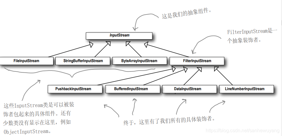

JDK源码的应用,真实世界的装饰者:Java I/O
下面是一个典型的对象集合,用装饰者来将功能结合起来,以读取文件数据, BufferedInputStream及LineNumberInputStream都扩展自FilterInputStream,而FilterInputStream是一个抽象的装饰类。和咖啡类对一下,发现基本一样。
FilterInputStream是一个抽象装饰者。
 * @author  Jonathan Payne
 * @since   JDK1.0
public
class FilterInputStream extends InputStream {
     * The input stream to be filtered.
    protected volatile InputStream in;
     * Creates a <code>FilterInputStream</code>
     * by assigning the  argument <code>in</code>
     * to the field <code>this.in</code> so as
     * to remember it for later use.
     * @param   in   the underlying input stream, or <code>null</code> if
     *          this instance is to be created without an underlying stream.
    protected FilterInputStream(InputStream in) {
        this.in = in;
编写自己的java I/O装饰者
编写一个装饰者,把输入流内的所有大写字符转成小写
import java.io.FilterInputStream;
import java.io.IOException;
import java.io.InputStream;
 * @return
 * @Description 把输入流内的所有大写字符转成小写
 * @author Liruilong
 * @date  2021/5/13  23:20
public class LowerCaseInputStream extends FilterInputStream {
    protected LowerCaseInputStream(InputStream in) {
        super(in);
    @Override
    public int read() throws IOException {
        int c =  super.read();
        return c == -1 ? c:Character.toLowerCase((char) c);
    @Override
    public int read(byte[] b) throws IOException {
        int c =  super.read(b);
        for (byte b_ : b) {
           b_ =  (byte)Character.toLowerCase((char)b_);
        return c;
    @Override
    public int read(byte[] b, int off, int len) throws IOException {
        int result = super.read(b, off, len);
        for (int i = off; i < off+result; i++) {
            b[i] = (byte)Character.toLowerCase((char)b[i]);
        return result;
import java.io.BufferedInputStream;
import java.io.FileInputStream;
 * @return
 * @Description
 * @author Liruilong
 * @date  2021/5/13  23:35
public class InputTest {
     int c;
     try (InputStream inputStream = new LowerCaseInputStream(
             new BufferedInputStream(new FileInputStream("")))){
            while ((c = inputStream.read()) >=0){
                System.out.print((char)c);
     }catch (Exception e){
         e.printStackTrace();
GOF描述

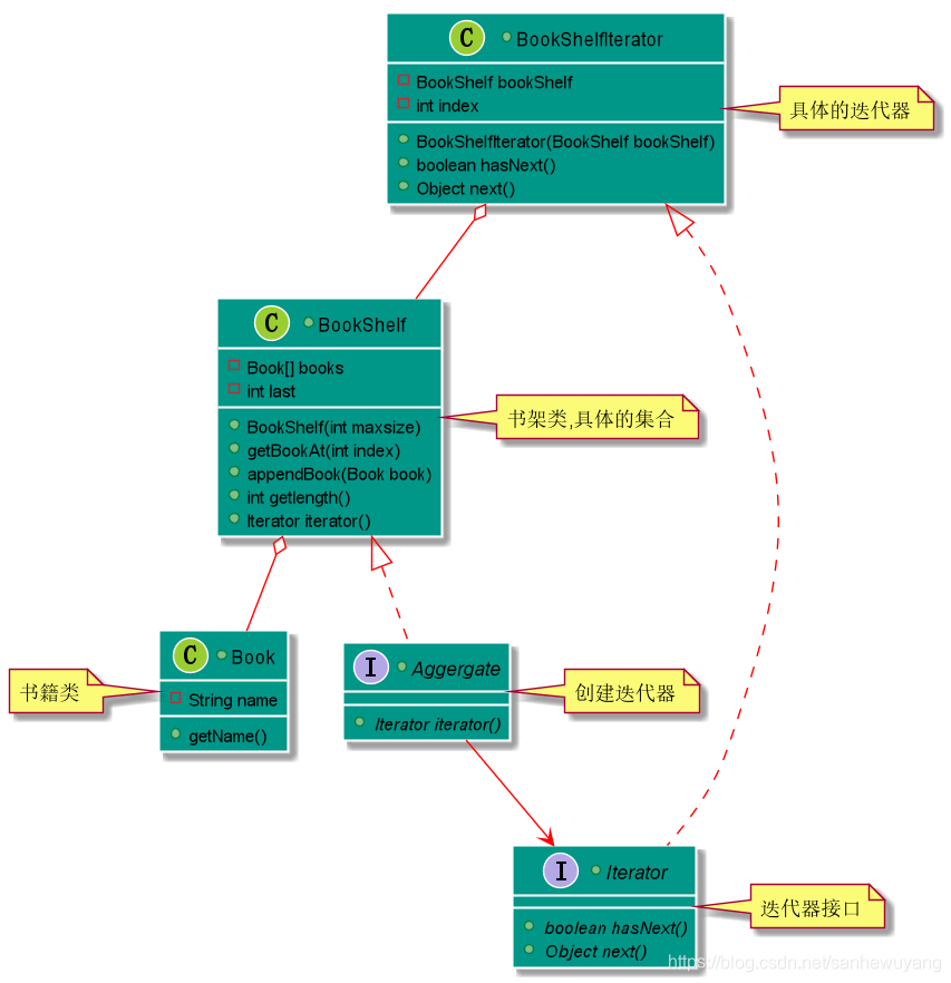

迭代器(Iterator)模式-对象行为型
提供一种方法顺序访问一个聚合对象中各个元素,而又不需暴露该对象的内部表示。
动机:一个聚合对象,如列表(ist),应该提供一种方法来让别人可以访问它的元素,而又不需暴露它的内部结构,此外,针对不同的需要,可能要以不同的方式遍历这个列表。但是即使可以预见到所需的那些遍历操作,你可能也不希望列表的接口中充斥着各种不同遍历的操作。有,时还可能需要在同一个表列上同时进行多个遍历。迭代器模式都可帮你解决所有这些问题。
关键思想是将对列表的访问和遍历从列表对象中分离出来并放入一个迭代器(iterator)对象中。迭代器类定义了一个访问该列表元素的接口。迭代器对象负责跟踪当前的元素;即,它知道哪些元素已经遍历过了。
在实例化列表迭代器之前,必须提供待遍历的列表。一旦有了该列表迭代器的实例,就可以顺序地访问该列表的各个元素。 Currentitem操作返回表列中的当前元素, First操作初始化迭代器,使当前元素指向列表的第一个元素,Next操作将当前元素指针向前推进一步,指向下一个元素,而IsDone检查是否已越过最后一个元素,也就是完成了这次遍历。
将遍历机制与列表对象分离使我们可以定义不同的迭代器来实现不同的遍历策略,而无需在列表接口中列举它们。例如,过滤表列迭代器(FilteringListiterator)可能只访问那些满足特定过滤约束条件的元素。
注意迭代器和列表是耦合在一起的,而且客户对象必须知道遍历的是一个列表而不是其他聚合结构。最好能有一种办法使得不需改变客户代码即可改变该聚合类。可以通过将迭代器的概念推广到多态迭代(polymorphic iteration)来达到这个目标。
例如,假定我们还有一个列表的特殊实现,比如说SkipList, SkipList是一种具有类似于平衡树性质的随机数据结构。我们希望我们的代码对List和Skiplist对象都适用。首先,定义一个抽象列表类AbstractList,它提供操作列表的公共接口。类似地,我们也需要一个抽象的迭代器类Iterator,它定义公共的迭代接口。然后我们可以为每个不同的列表实现定义具体的Iterator子类。这样迭代机制就与具体的聚合类无关了。
package com.liruilong.design_pattern.Iterator;
 * @Description : 遍历集合的接口
 * @Author: Liruilong
 * @Date: 2019/9/11 0:11
public interface Iterator {
    boolean hasNext();
    Object next();
 * @Description : 表示集合的接口
 * @Date: 2019/9/11 0:10
public interface Aggregate {
    Iterator iterator();
 * @Description :表示书架的类
 * @Date: 2019/9/11 0:14
public class BookShelf implements Aggregate {
    private  Book[] books;
    private int last = 0;
    // 初始化书架
    public BookShelf(int maxsize) {
        this.books = new Book[maxsize];
    // 在书架的最后放入书
    public void appendBook(Book book){
        this.books[last] = book;
        last++;
    // 获取指定书籍
    public Book getBooksAt(int index) {
        return books[index];
    // 获取书架容量
    public int getlength() {
        return last;
    @Override
    public Iterator iterator() {
        return new BooShifkIterator(this);
 * @Description : 遍历书籍的类
 * @Date: 2019/9/11 0:21
public class BooShifkIterator implements Iterator {
    private BookShelf bookShelf;
    private int index;
    public BooShifkIterator(BookShelf bookShelf) {
        this.bookShelf = bookShelf;
        this.index = 0;
    @Override
        if (index < bookShelf.getlength()){
            return  true;
        } else {
            return false;
    @Override
        Book book = bookShelf.getBooksAt(index);
        index++;
        return book;
 * @Description :
 * @Date: 2019/9/11 0:28
public class Main {
        BookShelf bookShelf = new BookShelf(4);
        bookShelf.appendBook(new Book("1"));
        bookShelf.appendBook(new Book("2"));
        bookShelf.appendBook(new Book("3"));
        bookShelf.appendBook(new Book("4"));
        Iterator it = bookShelf.iterator();
        while (it.hasNext()){
            System.out.println(it.next());

  • (1)ListIterator有add()方法,可以向List中添加对象,而Iterator不能
  • (2)ListIterator和Iterator都有hasNext()和next()方法,可以实现顺序向后遍历,但是ListIterator有hasPrevious()和previous()方法,可以实现逆向(顺序向前)遍历。Iterator就不可以。
  • (3)ListIterator可以定位当前的索引位置,nextIndex()和previousIndex()可以实现。Iterator没有此功能。
  • (4)都可实现删除对象,但是ListIterator可以实现对象的修改,set()方法可以实现。Iierator仅能遍历,不能修改。

public interface Iterator<E> {
     * Returns {@code true} if the iteration has more elements.
     * (In other words, returns {@code true} if {@link #next} would
     * return an element rather than throwing an exception.)
     * @return {@code true} if the iteration has more elements
    boolean hasNext();
     * Returns the next element in the iteration.
     * @return the next element in the iteration
     * @throws NoSuchElementException if the iteration has no more elements
    E next();
     * Removes from the underlying collection the last element returned

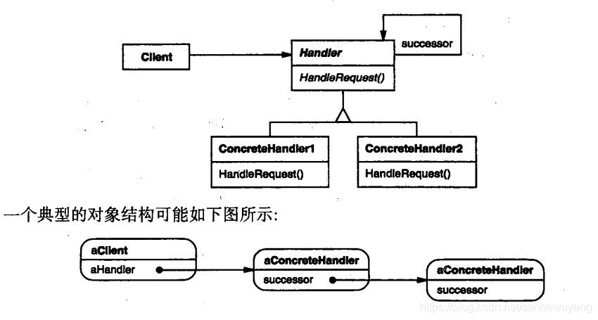

职责链(Chain of Responsibility)模式-对象行为型
责任链模式(Chain of Responsibility Pattern)为请求创建了一个接收者对象的链。这种模式给予请求的类型,对请求的发送者和接收者进行解耦。这种类型的设计模式属于行为型模式。
在这种模式中,通常每个接收者都包含对另一个接收者的引用。如果一个对象不能处理该请求,那么它会把相同的请求传给下一个接收者,依此类推。MVC 的异常处理,异常链
意图:避免请求发送者与接收者耦合在一起,让多个对象都有可能接收请求,将这些对象连接成一条链,并且沿着这条链传递请求,直到有对象处理它为止。
主要解决:职责链上的处理者负责处理请求,客户只需要将请求发送到职责链上即可,无须关心请求的处理细节和请求的传递,所以职责链将请求的发送者和请求的处理者解耦了。
何时使用:在处理消息的时候以过滤很多道,常用于异常处理,构成异常链。
如何解决:拦截的类都实现统一接口。
关键代码:Handler 里面聚合它自己,在 HandlerRequest 里判断是否合适,如果没达到条件则向下传递,向谁传递之前 set 进去。
应用实例: 1、红楼梦中的"击鼓传花"。 2、JS 中的事件冒泡。 3、JAVA WEB 中 Apache Tomcat 对 Encoding 的处理,Struts2 的拦截器,jsp servlet 的 Filter。
使用场景: 1、有多个对象可以处理同一个请求,具体哪个对象处理该请求由运行时刻自动确定。 2、在不明确指定接收者的情况下,向多个对象中的一个提交一个请求。 3、可动态指定一组对象处理请求。
注意事项:在 JAVA WEB 中遇到很多应用。
优点: 1、降低耦合度。它将请求的发送者和接收者解耦。 2、简化了对象。使得对象不需要知道链的结构。 3、增强给对象指派职责的灵活性。通过改变链内的成员或者调动它们的次序,允许动态地新增或者删除责任。 4、增加新的请求处理类很方便。
缺点: 1、不能保证请求一定被接收。 2、系统性能将受到一定影响,而且在进行代码调试时不太方便,可能会造成循环调用。 3、可能不容易观察运行时的特征,有碍于除错。

GOF描述
Responsibility链有下列优点和缺点(liabilities):
  • 1)降低耦合度 该模式使得一个对象无需知道是其他哪一个对象处理其请求。对象仅需知道该请求会被“正确”地处理。接收者和发送者都没有对方的明确的信息,且链中的对象不需知道链的结构。结果是,职责链可简化对象的相互连接。它们仅需保持一个指向其后继者的引用,而不需保持它所有的候选接受者的引用。
  • 2)增强了给对象指派职责(Responsibility)的灵活性 当在对象中分派职责时,职责链给你更多的灵活性。你可以通过在运行时刻对该链进行动态的增加或修改来增加或改变处理一个请求的那些职责。你可以将这种机制与静态的特例化处理对象的继承机制结合起来使用。
  • 3)不保证被接受 既然一个请求没有明确的接收者,那么就不能保证它一定会被处理.该请求可能一直到链的末端都得不到处理。一个请求也可能因该链没有被正确配置而得不到处理。

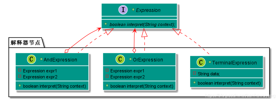

解释器(Interpreter)模式-类行为型
解释器模式(Interpreter Pattern)提供了评估语言的语法或表达式的方式,它属于行为型模式。这种模式实现了一个表达式接口,该接口解释一个特定的上下文。这种模式被用在 SQL 解析、符号处理引擎等。
意图:给定一个语言,定义它的文法表示,并定义一个解释器,这个解释器使用该标识来解释语言中的句子。
主要解决:对于一些固定文法构建一个解释句子的解释器。
何时使用:如果一种特定类型的问题发生的频率足够高,那么可能就值得将该问题的各个实例表述为一个简单语言中的句子。这样就可以构建一个解释器,该解释器通过解释这些句子来解决该问题。
如何解决:构建语法树,定义终结符与非终结符。
关键代码:构建环境类,包含解释器之外的一些全局信息,一般是 HashMap。
应用实例:编译器、运算表达式计算。
优点: 1、可扩展性比较好,灵活。 2、增加了新的解释表达式的方式。 3、易于实现简单文法。
缺点: 1、可利用场景比较少。 2、对于复杂的文法比较难维护。 3、解释器模式会引起类膨胀。 4、解释器模式采用递归调用方法。
使用场景: 1、可以将一个需要解释执行的语言中的句子表示为一个抽象语法树。 2、一些重复出现的问题可以用一种简单的语言来进行表达。 3、一个简单语法需要解释的场景。
注意事项:可利用场景比较少,JAVA 中如果碰到可以用 expression4J 代替。
实现
我们将创建一个接口 Expression 和实现了 Expression 接口的实体类。定义作为上下文中主要解释器的 TerminalExpression类。其他的类 OrExpression、AndExpression 用于创建组合式表达式。
InterpreterPatternDemo,我们的演示类使用 Expression 类创建规则和演示表达式的解析。在这里插入图片描述
创建一个表达式接口。Expression.java
public interface Expression {
   public boolean interpret(String context);
创建实现了上述接口的实体类。TerminalExpression.java
public class TerminalExpression implements Expression {
   private String data;
   public TerminalExpression(String data){
      this.data = data;
   @Override
   public boolean interpret(String context) {
      if(context.contains(data)){

public class OrExpression implements Expression {
   private Expression expr1 = null;
   private Expression expr2 = null;
   public OrExpression(Expression expr1, Expression expr2) {
      this.expr1 = expr1;
      this.expr2 = expr2;
   @Override
      return expr1.interpret(context) || expr2.interpret(context);
AndExpression.java
public class AndExpression implements Expression {
   public AndExpression(Expression expr1, Expression expr2) {
      this.expr1 = expr1;
      this.expr2 = expr2;
   @Override
      return expr1.interpret(context) && expr2.interpret(context);
InterpreterPatternDemo 使用 Expression 类来创建规则,并解析它们。InterpreterPatternDemo.java

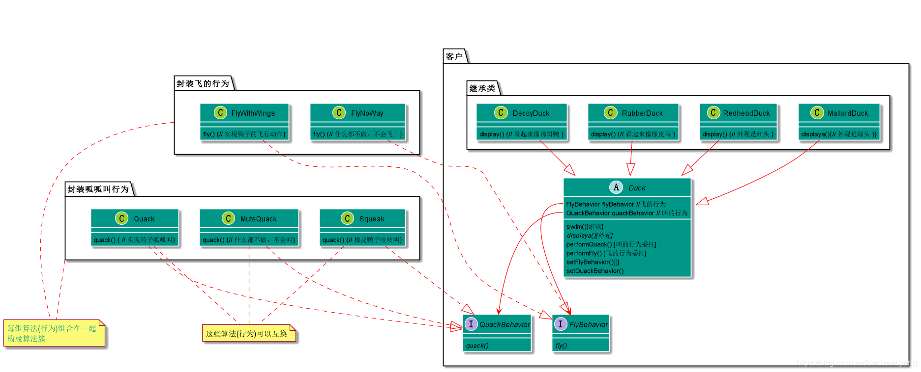

策略(Strategy)模式-对象行为型
定义了算法族,分别封装起来,让它们之间,可以互相替换,此模式让算法的变化独立于使用算法的客户。
情境:构建一个鸭子超类,当用于扩展不同鸭子子类型,但是有些鸭子不是活的,不能实现超类的行为,比如叫,游泳等,这时候通过覆盖行为或将行为抽象成接口实现他们也是很繁琐的,因为行为有许多。这样行为来自Duck超类的具体实现,或是继承某个接口并由子类自行实现而来。这两种做法都是依赖于“实现”,我们被实现绑得死死的,没办法更改行为(除非写更多代码)。所以当继承解决不了问题的时候…
#009688
设计原则:找出应用中可能需要变化之处,把它们独立出来,不要和那些不需要变化的代码混在一起。把会变化的部分取出并“封装”起来,以便以后可以轻易地改动或扩充此部分,好让其他部分不会受到影响。结果如何?代码变化引起的不经意后果变少,系统变得更有弹性。
分开变化和不会变化的部分
设计鸭子的行为
鸭子的子类将使用接口(FlyBehavior与QuackBehavior)所表示的行为
设计原则:针对接口编程,而不是针对实现编程。针对接口编程”真正的意思是“针对超类型(supertype)编程,“针对接口编程”,关键就在多态。利用多态,程序可以针对超类型编程,执行时会根据实际状况执行到真正的行为,不会被绑死在超类型的行为上。
我不懂你为什么非要把FlyBehavior设计成接口。为何不使用抽象超类,这样不就可以使用多态了吗?
“针对超类型编程”这句话,可以更明确地说成“变量的声明类型应该是超类型,通常是一个抽象类或者是一个接口,如此,只要是具体实现此超类型的类所产生的对象,都可以指定给这个变量。这也意味着,声明类时不用理会以后执行时的真正对象类型!”
简单的多态例子:假设有一个抽象类Animal,有两个具体的实现(Dog与Cat)继承Animal。
·实现鸭子的行为
有两个接口,FlyBehavior和QuackBehavior,还有它们对应的类,负责实现具体的行为
  • 这样的设计,可以让飞行和呱呱叫的动作被其他的对象复用,因为这些行为已经与鸭子类无关了。
  • 而我们可以新增一些行为,不会影响到既有的行为类,也不会影响“使用”到飞行行为的鸭子类。
`问`:用一个类代表一个行为,感觉似乎有点奇怪。类不是应该代表某种“东西”吗?类不是应该同时具备状态“与”行为吗?
`答`:在OO系统中,是的,类代表的东西一般都是既有状态(实例变量)又有方法。只是在本例中,碰巧“东西”是个行为。但是即使是行为,也仍然可以有状态和方法,例如,飞行的行为可以具有实例变量,记录飞行行为的属性(每秒翅膀拍动几下、最大高度和速度等)。
`问`:我是不是一定要先把系统做出来,再看看有哪些地方需要变化,然后才回头去把这些地方分离&封装?
`答`:不尽然。通常在你设计系统时,预先考虑到有哪些地方未来可能需要变化,于是提前在代码中加入这些弹性。你会发现,原则与模式可以应用在软件开发生命周期的任何阶段。
·整合鸭子的行为
·具体的鸭子(绿头鸭子)通过子类构造器的方式录入数据:
结合上面的UML看,(通过实例化类似Quack或FlyWithWings的行为类,并把它指定到行为引用变量中在这里插入图片描述
动态设定行为,通过Setting方法。将构造器里的通过Setting方法获取
回过头来看一下
策略模式:定义了算法族,分别封装起来,让它们之间,可以互相替换,此模式让算法的变化独立于使用算法的客户。
设计原则:多用组合,少用继承。使用组合建立系统具有很大的弹性,不仅可将算法族封装成类,更可以“在运行时动态地改变行为" ,只要组合的行为对象符合正确的接口标准即可。组合用在“许多”设计模式中.
