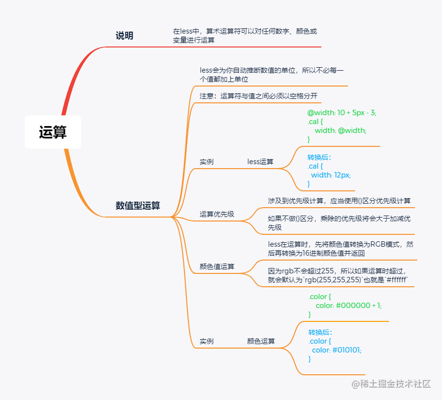

运算(Operations)
在less中,算术运算符可以对任何数字、颜色或变量进行运算,与calc有些类似
思维导图:
单位推断
less会为你自动推断数值的单位,所以不必每一个值都加上单位,如果是calc不加单位就会失效
例子:
@width: 10 + 5px - 3;
.cal {
    width: @width;
这里虽然只有5px有单位,但是也依旧可以成功转换
.cal {
  width: 12px;
注意:运算符与值之间必须以空格分开。
如果不隔开,将生成错误的转换结果
@width: 10 +5px -3;
转换结果: width: 10 5px -3;
运算优先级
涉及到优先级计算,应当使用()区分优先级计算,否则将乘除的优先级将会大于加减优先级
颜色值运算
less在运算时,先将颜色值转换为RGB模式,然后再转换为16进制颜色值并返回
两个十六进制计算:#100001 + #002200 = #102201 如果转换为10进制就是:1048577 + 8704 = 1057281
而1057281的十六进制就是102201

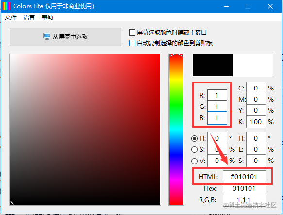

接下来来看这个例子:这里生成的结果不是#000001
// 这里的1转换为rgb(1,1,1) 实际上就是#010101
color: #000000 + 1;
因为1其实指的是rgb(1,1,1),如果是10的话,那么也就是rgb(10,10,10)。 因为rgb不会超过255,所以如果运算时超过,就会默认为rgb(255,255,255)也就是#ffffff

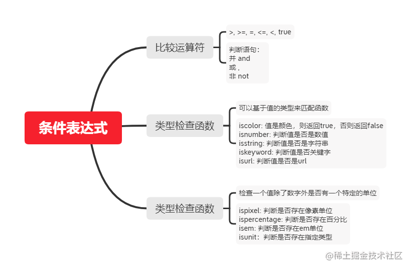

条件表达式
在less专门为混合定义了条件判断语法,使用when关键字进行判断,只有当条件满足时执行括号中的代码。

类型检查函数
在less当中,还存在类型检查函数,检查是否符合类型,可以据此配合条件判断进行使用
  • iscolor: 值是颜色,则返回true,否则返回false
  • isnumber: 判断值是否是数值
  • isstring: 判断值是否是字符串
  • iskeyword: 判断值是否关键字
  • isurl: 判断值是否是url
类型检查函数
检查一个值除了数字外是否有一个特定的单位
  • ispixel: 判断是否存在像素单位
  • ispercentage: 判断是否存在百分比
  • isem: 判断是否存在em单位
  • isunit:判断是否存在指定类型
