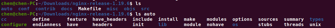

注意:1.96版本的nginx,configure文件被挪到了auto目录下,因此命令要改成./auto/configure --prefix=./bin --add-module=../nginx-rtmp-module-master,rtmp目录要跟你自己的实际目录一致,不要写错了

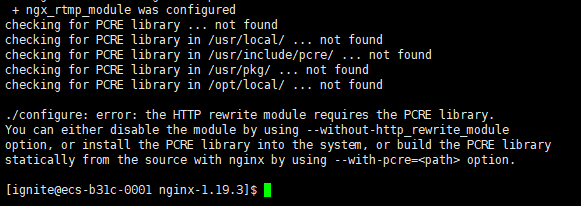

编译安装nginx需要pcre包,未安装会有如下提示:
  1. 缺少pcre的devel包,需要安装 pcre pcre-devel 模块。
./configure: error: the HTTP rewrite module requires the PCRE library.
You can either disable the module by using --without-http_rewrite_module
option, or install the PCRE library into the system, or build the PCRE library
statically from the source with nginx by using --with-pcre=<path> option.
  1. 缺少 openssl 加密模块,需要安装 openssl openssl–devel
./configure: error: SSL modules require the OpenSSL library.
You can either do not enable the modules, or install the OpenSSL library
into the system, or build the OpenSSL library statically from the source
with nginx by using --with-openssl=<path> option.
  1. 汇总命令
    yum -y install zlib zlib-devel openssl openssl--devel pcre pcre-devel
    使用yum安装即可:(以下命令还带有ssl、zlib等依赖的安装)

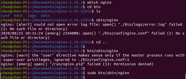

执行 make install 后,nginx 的可执行文件就被放到 bin 目录下了。
但这时候我们还不能正常运行,得先修改bin目录下的配置文件。bin目录下的配置文件是从 nginx 目录下的 conf 文件夹拷贝过来的,可以在编译之前进行修改,也可以编译后再去改。配置文件修改如下(注意替换成自己的安装路径)
替换 nginx 的 conf/nginx.conf 配置文件,改成如下内容
user root;
worker_processes auto;
# 替换成自己的目录

注意:
  1. 执行 nginx 命令,只能在 nginx 目录下,不能进 bin 目录去执行
  2. 由于配置文件里是 root 用户,所以命令前面必须加 sudo

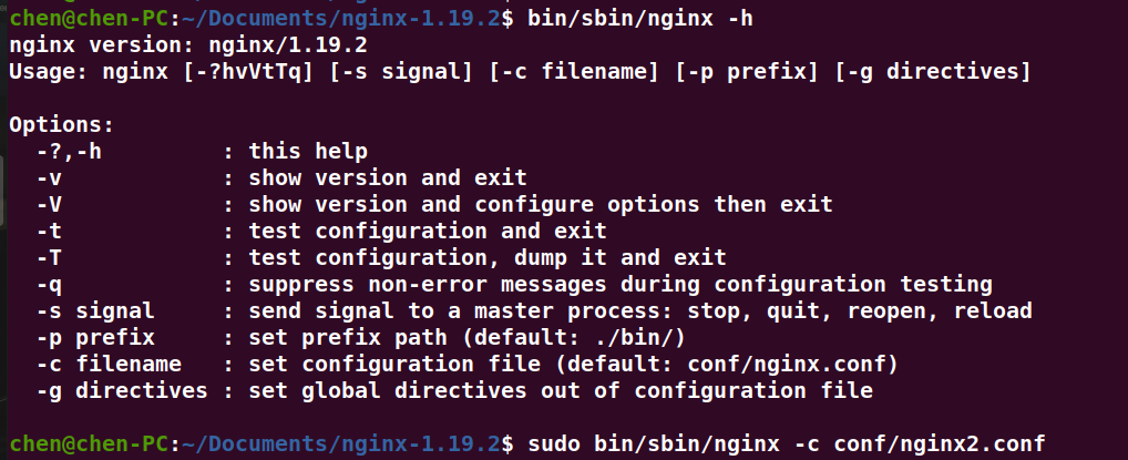

可以使用 -c 参数来手动设置 nginx 配置文件的路径(注意,虽然是在根目录执行nginx命令,但conf文件却是相对其bin目录的),例如 sudo bin/sbin/nginx -c conf/nginx2.conf
