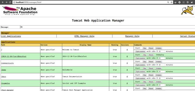

我们在本地启动Tomcat服务器后,用localhost:<默认端口>访问:
再点Manager App,即可进入Tomcat自带的Manager这个应用,此处可以单独部署/卸载每一个应用。可以看到在Manager应用里提供的功能是很有限的。

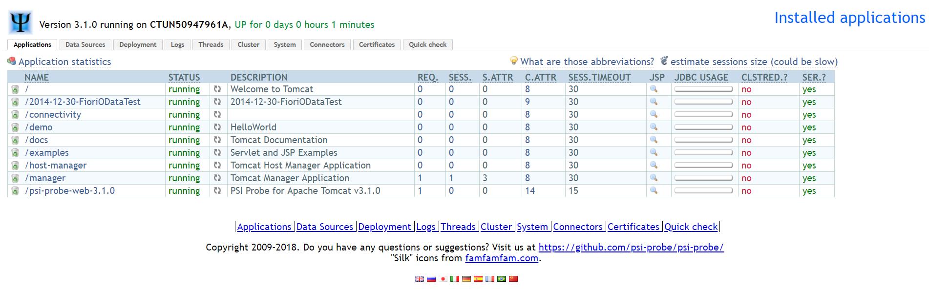

使用非常简单,从github的链接下载psi-probe的war包,部署到您本地的Tomcat服务器即可。

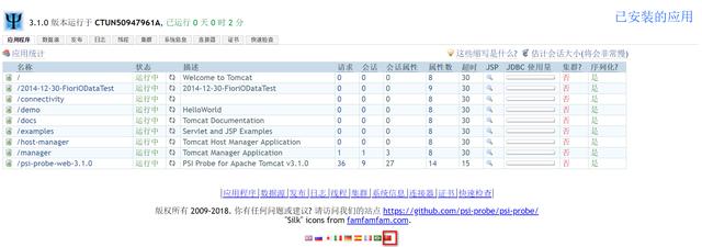

这是psi-probe登录后的界面,可以看到提供的监控和管理功能非常多:
不喜欢用英文的朋友们,可以点击这个国旗图标切换到中文显示:

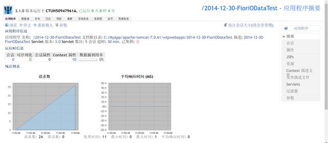

应用程序标签
单击每个应用,可以看到应用运行的明细:比如某一时间段的处理的请求数量,平均响应时间和处理性能指标。
应用使用到的Servlet一览:

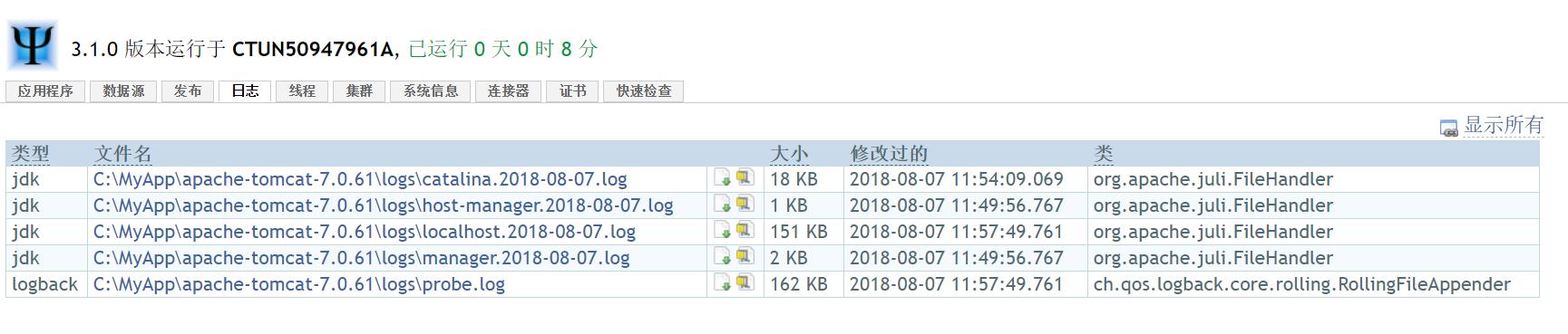

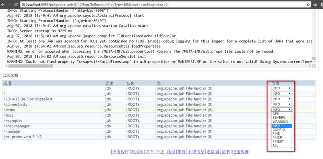

日志
对Tomcat的日志文件提供了更友好的操作和界面。
能在这里方便的更改日志等级:

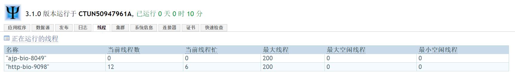

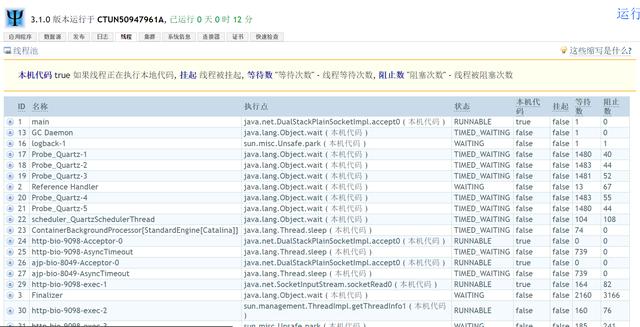

线程
对Tomcat线程池设计不熟悉的朋友们,可以在这个标签页里学习了。
点击“正在运行的线程”可以从线程池显示切换到单个线程显示:

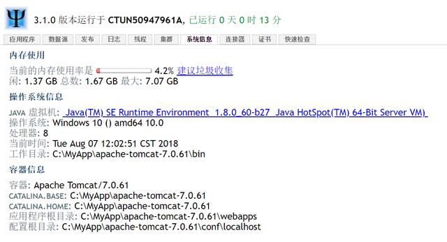

系统信息

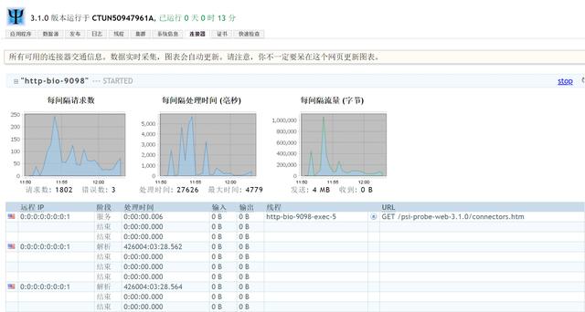

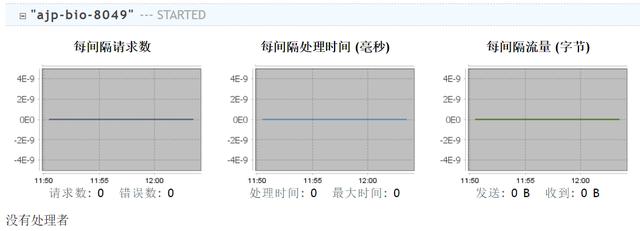

连接器
