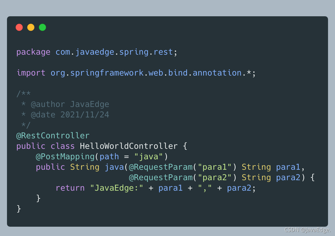

接口:
想接受一个 Form 表单请求,读取表单定义的两个参数 para1 和 para2,然后作为响应返回给客户端。

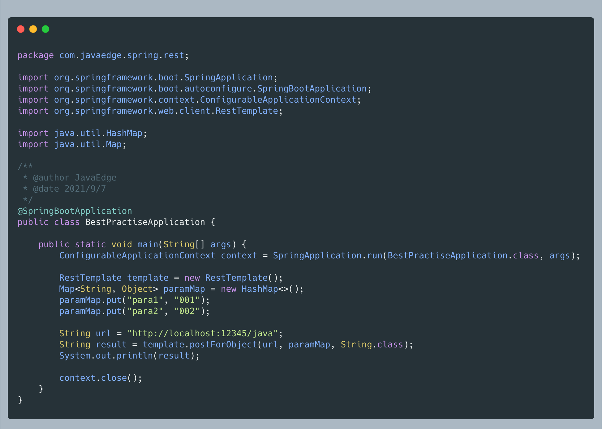

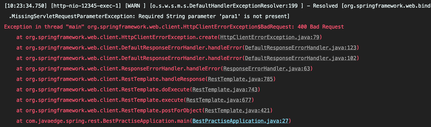

定义完接口后,使用 RestTemplate 来发送一个这样的表单请求,代码示例如下:
上述代码定义了一个 Map,包含了 2 个表单参数,然后使用 RestTemplate 的 postForObject 提交这个表单。

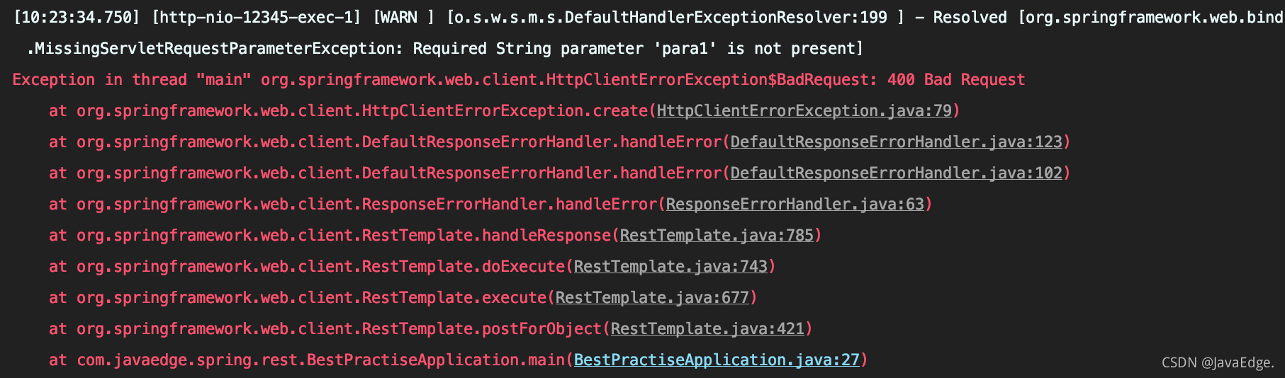

执行代码提示 400 错误,即请求出错:
就是缺少 para1 表单参数,why?

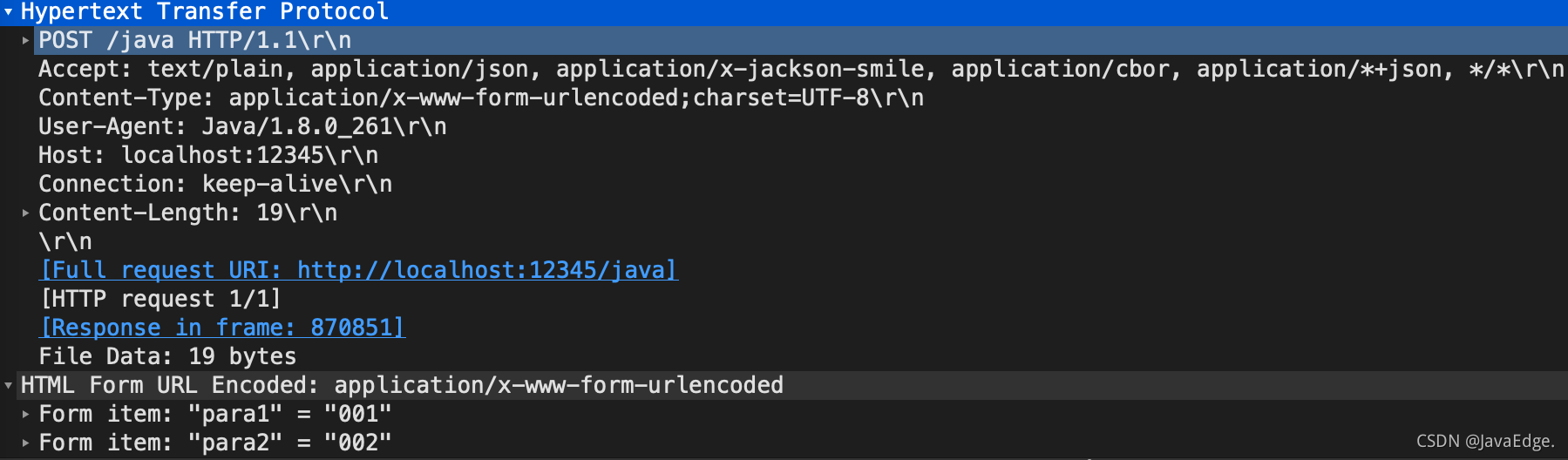

RestTemplate 提交的表单,最后提交请求啥样?

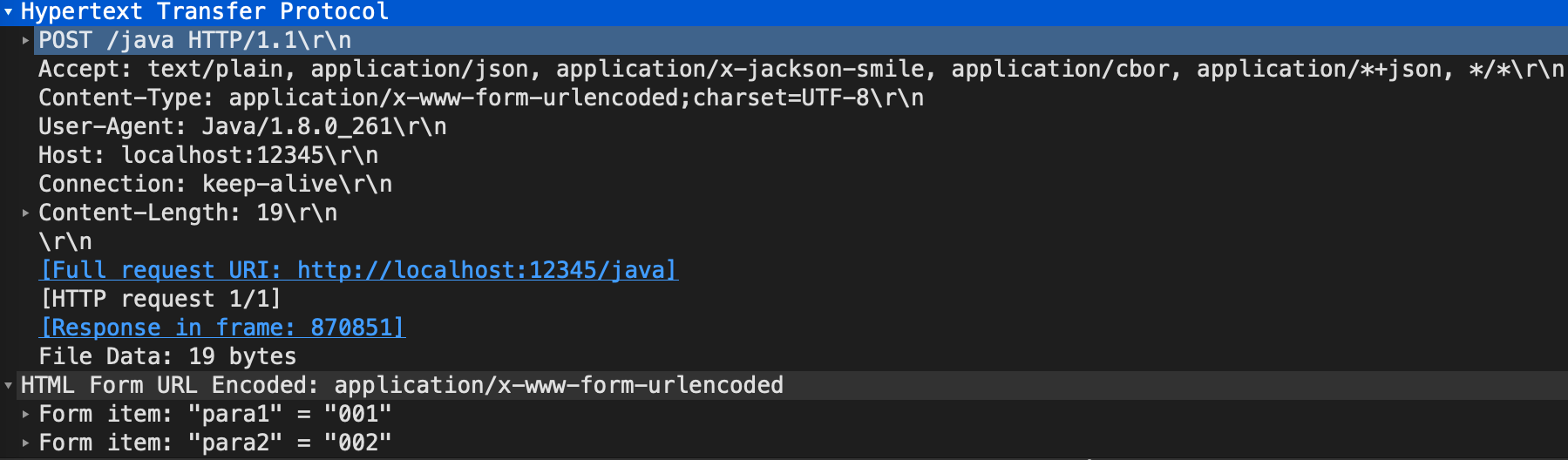

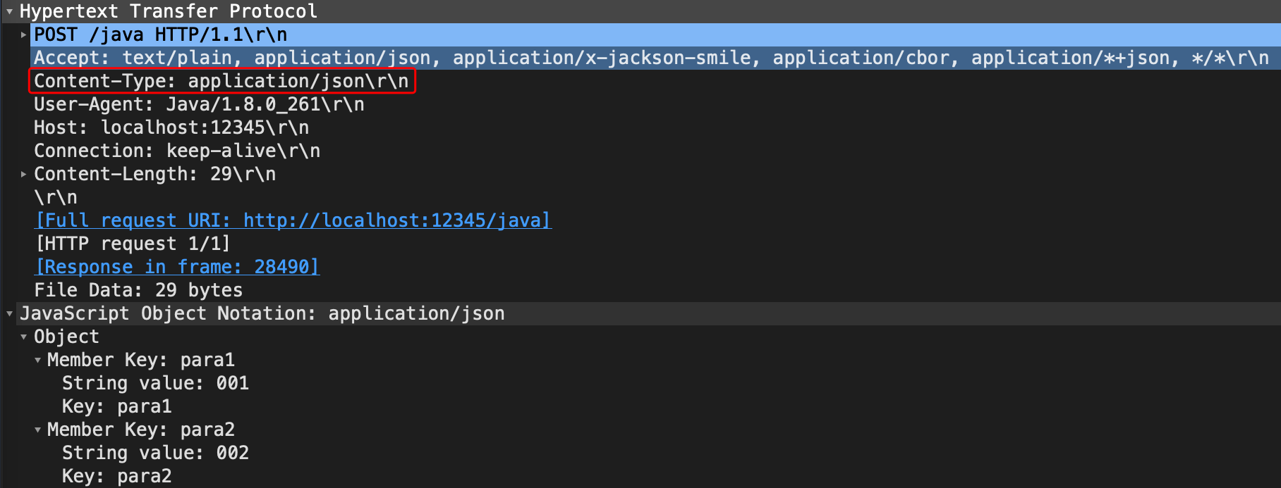

Wireshark 抓包:
实际上是将定义的表单数据以 JSON 提交过去了,所以我们的接口处理自然取不到任何表单参数。

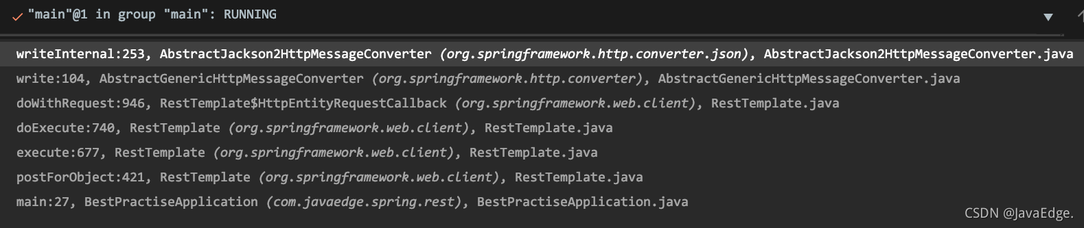

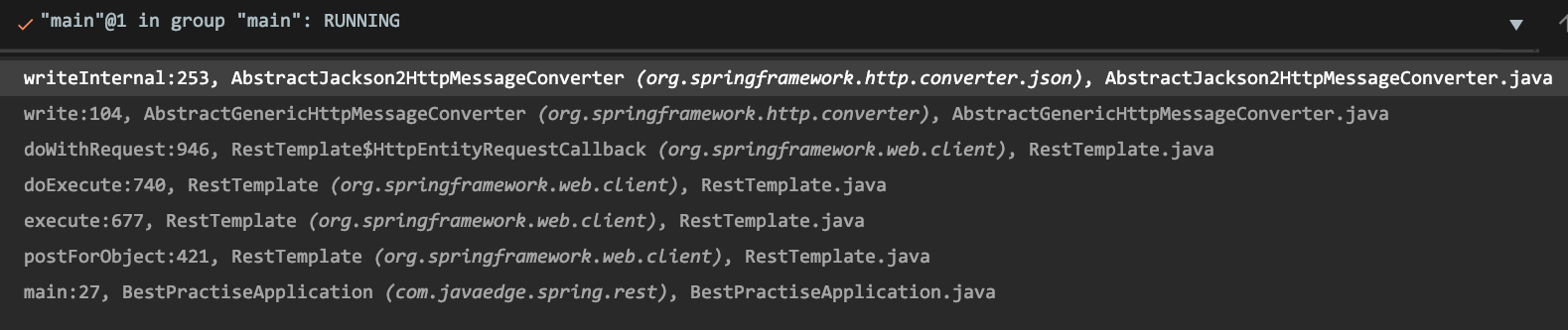

why?怎么变成 JSON 请求体提交数据呢?注意 RestTemplate 执行调用栈:

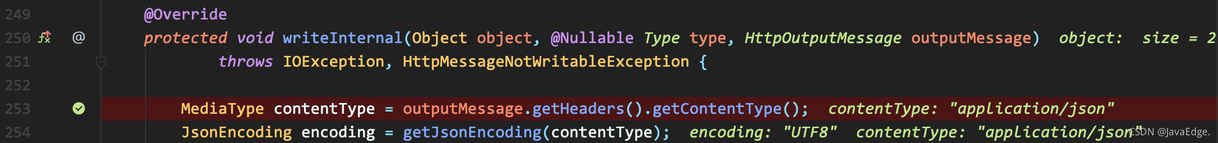

最终使用的 Jackson 工具序列化了表单

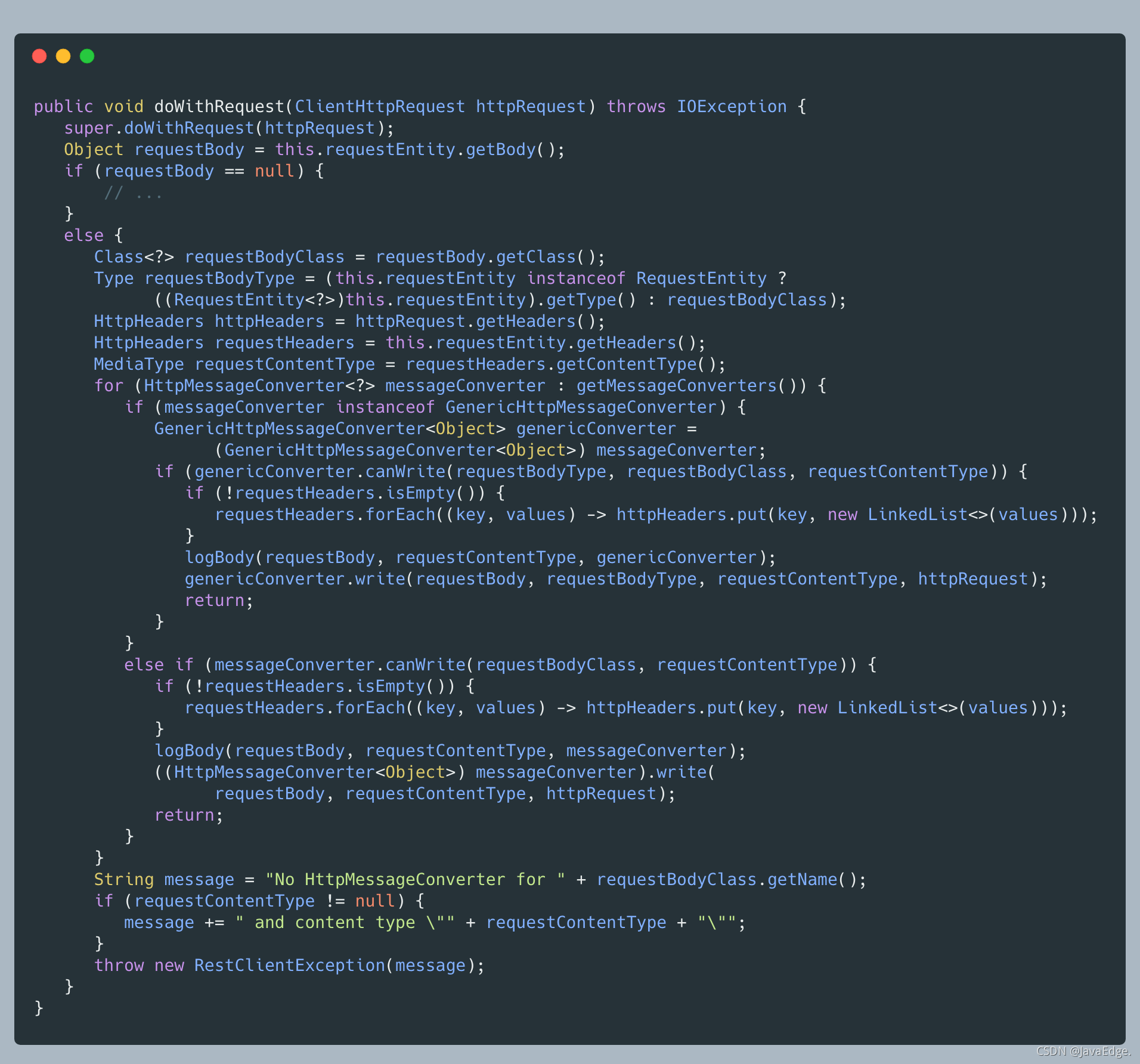

用到 JSON 的关键原因在
RestTemplate.HttpEntityRequestCallback#doWithRequest
根据当前要提交的 Body 内容,遍历当前支持的所有编解码器:
- 若找到合适编解码器,用之完成 Body 转化

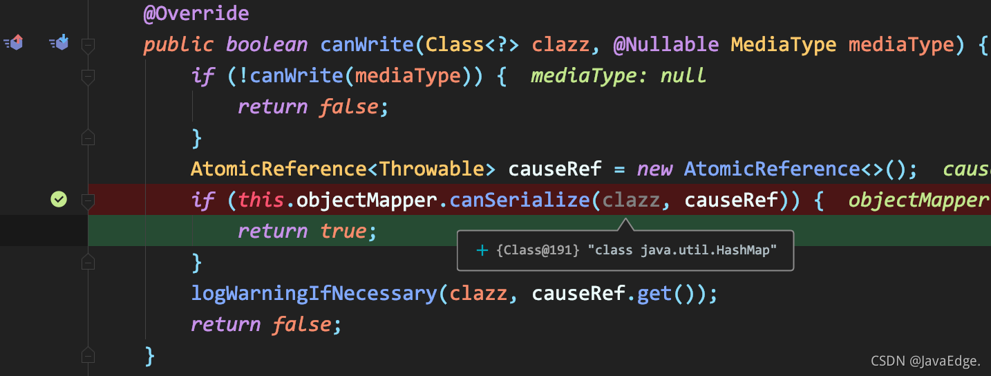

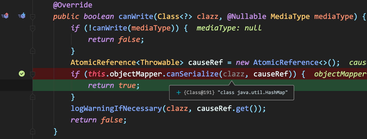

看下 JSON 的编解码器对是否合适的判断
AbstractJackson2HttpMessageConverter#canWrite
可见,当使用的 Body 为 HashMap,是可完成 JSON 序列化的。
所以后续将这个表单序列化为请求 Body了。

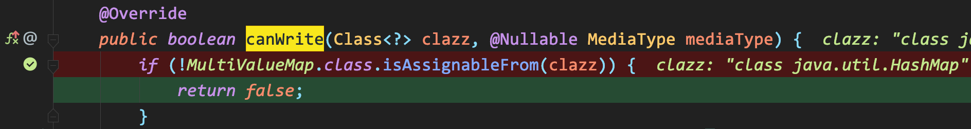

但我还是疑问,为何适应表单处理的编解码器不行?
那就该看编解码器判断是否支持的实现:
FormHttpMessageConverter#canWrite
可见只有当我们发送的 Body 是 MultiValueMap 才能使用表单来提交。
原来使用 RestTemplate 提交表单必须是 MultiValueMap!
而我们案例定义的就是普通的 HashMap,最终是按请求 Body 的方式发送出去的。

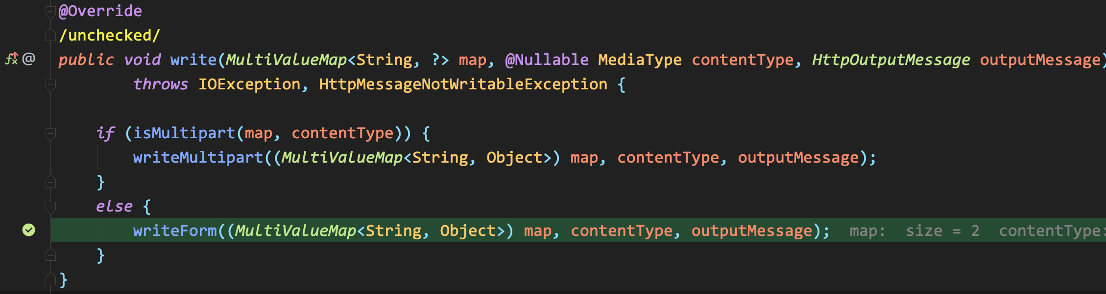

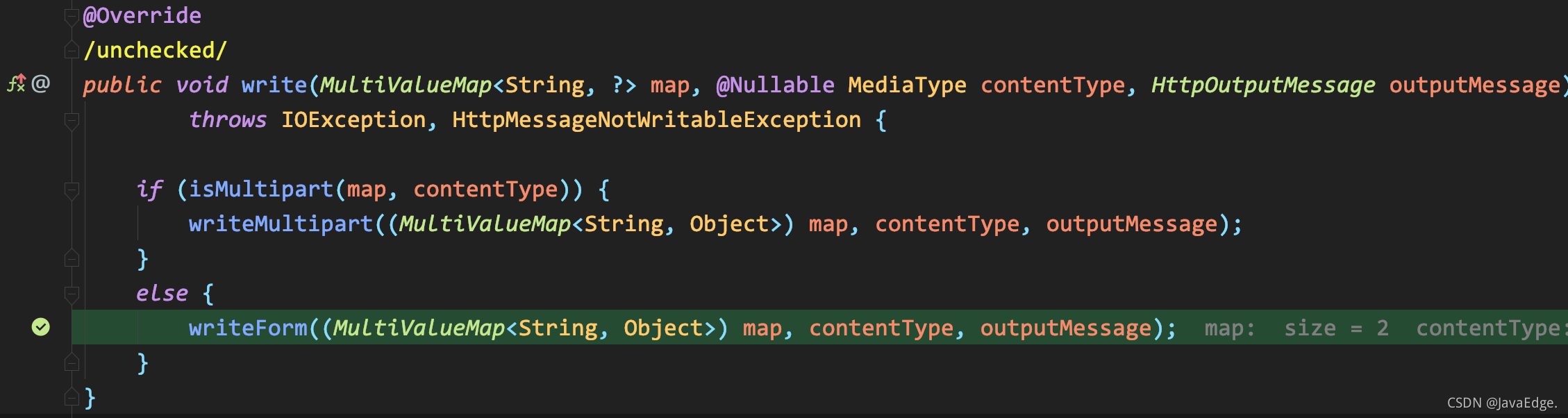

修正后,表单数据最终使用下面的代码进行了编码:
FormHttpMessageConverter#write
发送出的数据截图如下:

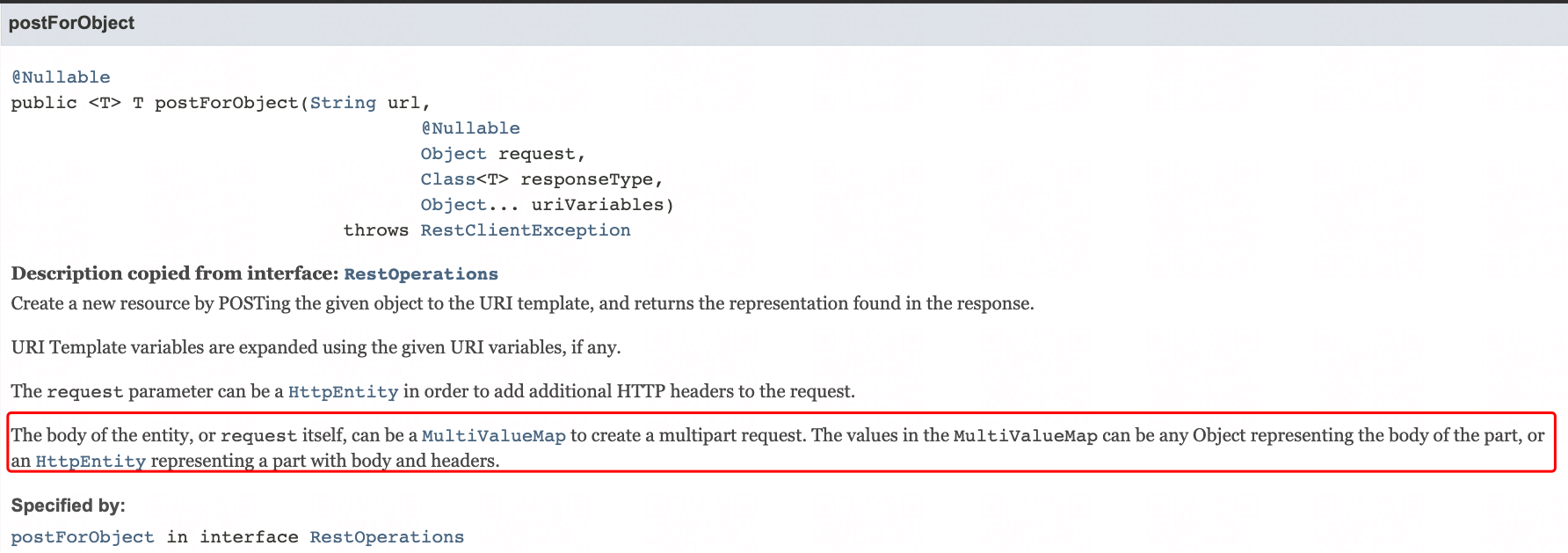

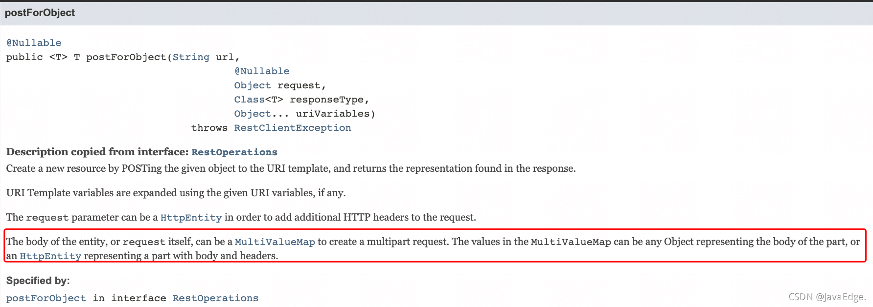

这就对了!其实官方文档也说明了:
参考:
- https://docs.spring.io/spring-framework/docs/current/javadoc-api/org/springframework/web/client/RestTemplate.html
