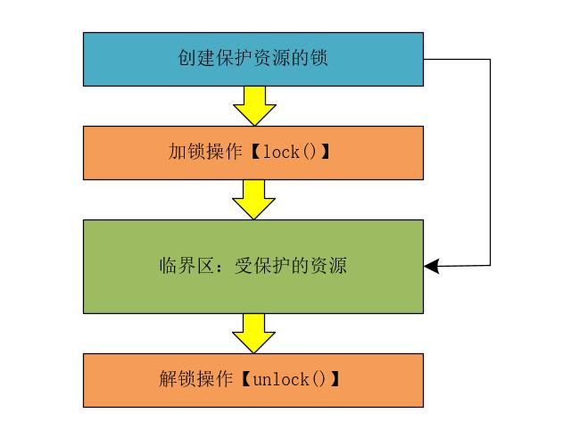

改进的锁模型
在并发编程中对资源进行加锁操作时,我们需要明确对什么东西加了锁?而需要我们保护的资源又是什么?只有明确了这两点,才能更好的利用Java中的互斥锁。所以,我们需要将锁模型进行修改,修改后的锁模型如下图所示。
在改进的锁模型中,首先创建一把保护资源的锁,使用这个保护资源的锁进行加锁操作,然后进入临界区执行代码,最后进行解锁操作释放锁。其中,创建的保护资源的锁,就是对临界区特定的资源进行保护。
这里需要注意的是:我们在改进的锁模型中,特意将创建保护资源的锁用箭头指向了临界区中的受保护的资源。目的是为了说明特定资源的锁是为了保护特定的资源,如果一个资源的锁保护了其他的资源,那么就会出现诡异的Bug问题,这样的Bug非常不好调试,因为我们自身会觉得,我明明已经对代码进行了加锁操作,可为什么还会出现问题呢?如果出现了这种问题,你就要排查下你创建的锁,是不是真正要保护你需要保护的资源了。

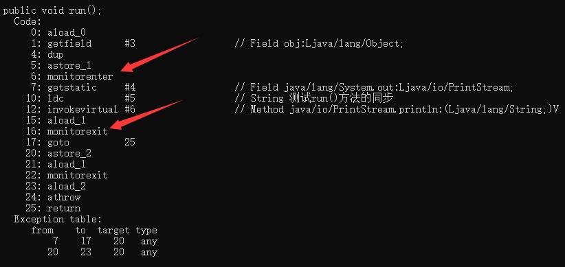

分析反编译代码块
从反编译的结果来看,synchronized在run()方法中修饰代码块时,使用了monitorenter 和monitorexit两条指令,如下所示。
对于monitorenter指令,查看JVM的技术规范后,可以得知:
每个对象有一个监视器锁(monitor)。当monitor被占用时就会处于锁定状态,线程执行monitorenter指令时尝试获取monitor的所有权,过程如下:
1、如果monitor的进入数为0,则该线程进入monitor,然后将进入数设置为1,该线程即为monitor的所有者。
2、如果线程已经占有该monitor,只是重新进入,则进入monitor的进入数加1.
3.如果其他线程已经占用了monitor,则该线程进入阻塞状态,直到monitor的进入数为0,再重新尝试获取monitor的所有权。
对于monitorexit指令,JVM技术规范如下:
执行monitorexit的线程必须是objectref所对应的monitor的所有者。
指令执行时,monitor的进入数减1,如果减1后进入数为0,那线程退出monitor,不再是这个monitor的所有者。其他被这个monitor阻塞的线程可以尝试去获取这个 monitor 的所有权。
通过这两段描述,我们应该能很清楚的看出synchronized的实现原理,synchronized的语义底层是通过一个monitor的对象来完成,其实wait/notify等方法也依赖于monitor对象,这就是为什么只有在同步的块或者方法中才能调用wait/notify等方法,否则会抛出java.lang.IllegalMonitorStateException的异常的原因。

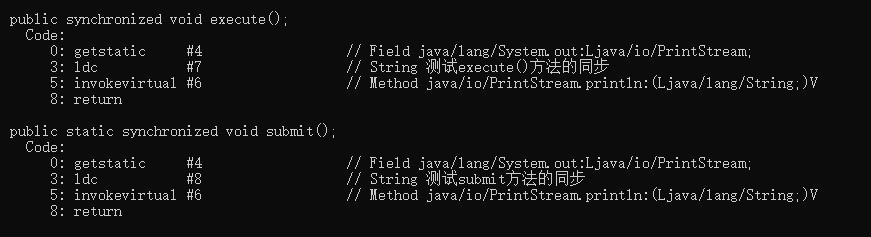

分析反编译方法
从反编译的代码来看,synchronized无论是修饰非静态方法还是修饰静态方法,其执行的流程都是一样,例如,我们这里对非静态方法execute()和静态方法submit()的反编译结果如下所示。
注意:我这里使用的JDK版本为1.8,其他版本的JDK可能结果不同。

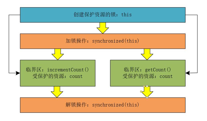

此时,为getCount()方法也添加了synchronized锁,而且getCount()方法和incrementCount()方法锁定的都是this对象,线程进入getCount()方法和incrementCount()方法时,必须先获得this这把锁,所以,getCount()方法和incrementCount()方法是互斥的。也就是说,此时,incrementCount()方法的执行结果对getCount()方法可见。
我们也可以简单的使用下图来表示这个互斥的逻辑。

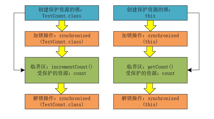

那么,问题来了,getCount()方法和incrementCount()方法是否存在并发问题呢?
接下来,我们一起分析下这段代码:其实这段代码中是在用两个不同的锁来保护同一个资源count,两个锁分别为this对象和TestCount.class对象。也就是说,getCount()方法和incrementCount()方法获取的是两个不同的锁,二者的临界区没有互斥关系,incrementCount()方法对count变量的修改无法保证对getCount()方法的可见性。所以,修改后的代码会存在并发问题。
我们也可以使用下图来简单的表示这个逻辑。
