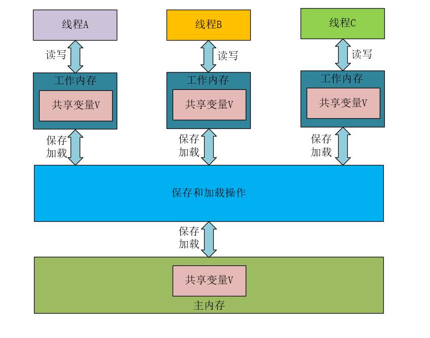

在内存里,Java内存模型规定了所有的变量都存储在主内存(物理内存)中,每条线程还有自己的工作内存,线程对变量的所有操作都必须在工作内存中进行。不同的线程无法访问其他线程的工作内存里的内容。我们可以使用下图来表示在逻辑上 线程、主内存、工作内存的三者交互关系。

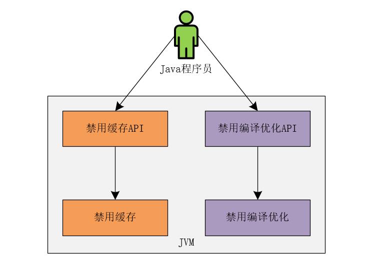

那么,既然不能完全禁用缓存和编译优化,那如何解决可见性和有序性的问题呢?其实,合理的方案应该是按照需要禁用缓存和编译优化。什么是按需禁用缓存和编译优化呢?简单点来说,就是需要禁用的时候禁用,不需要禁用的时候就不禁用。有些人可能会说,这不废话吗?其实不然,我们继续向下看。
何时禁用和不禁用缓存和编译优化,可以根据编写高并发程序的开发人员的要求来合理的确定(这里需要重点理解)。所以,可以这么说,为了解决可见性和有序性问题,Java只需要提供给Java程序员按照需要禁用缓存和编译优化的方法即可。

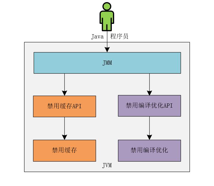

Java内存模型是一个非常复杂的规范,网上关于Java内存模型的文章很多,但是大多数说的都是理论,理论说多了就成了废话。这里,我不会太多的介绍Java内存模型那些晦涩难懂的理论知识。 其实,作为开发人员,我们可以这样理解Java的内存模型:Java内存模型规范了Java虚拟机(JVM)如何提供按需禁用缓存和编译优化的方法

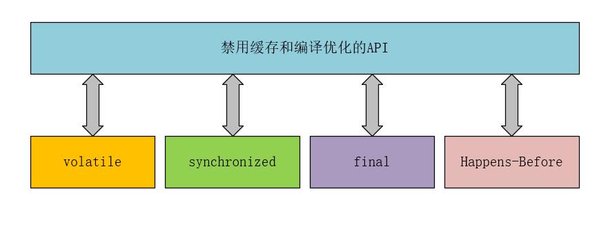

说的具体一些,这些方法包括:volatile、synchronized和final关键字,以及Java内存模型中的Happens-Before规则。

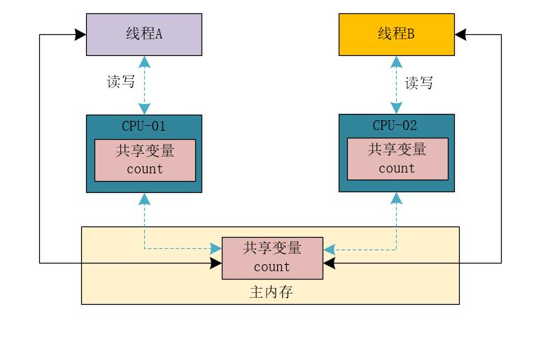

volatile int count = 0
此时,Java对这个变量的读写,不能使用CPU缓存,必须从内存中读取和写入。
蓝色的虚线箭头代表禁用了CPU缓存,黑色的实线箭头代表直接从主内存中读写数据。

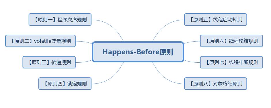

Happens-Before原则
我们可以将Happens-Before原则总结成如下图所示。
接下来,我们就结合案例程序来说明Java内存模型中的Happens-Before原则。
