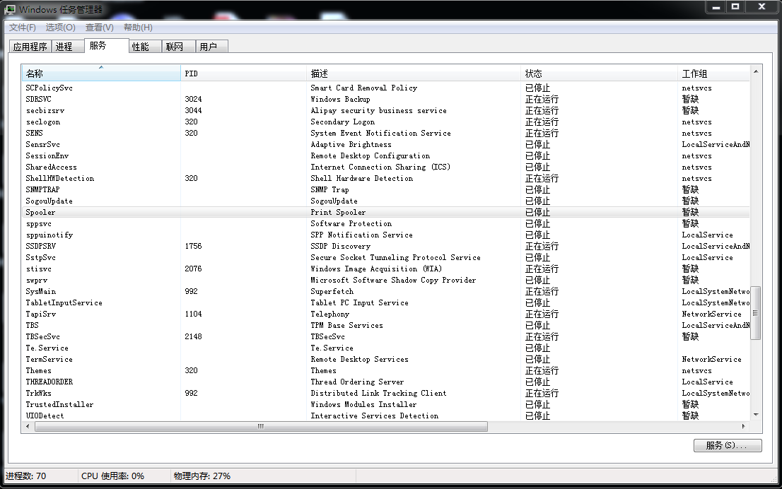

代码中用于测试的服务是Spooler(即打印服务)
这里写图片描述
