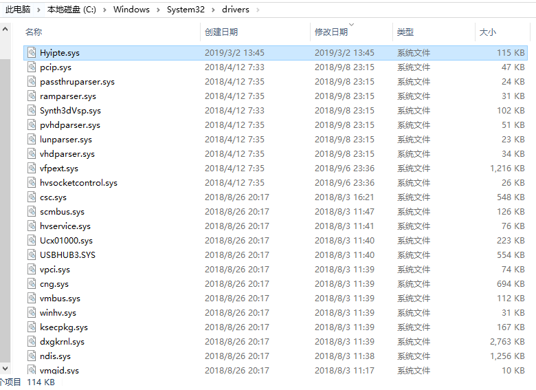

网上一查发现,原来是修改了注册表,在 System32 的驱动目录下加了一个东西。这里可以按 “创建日期” 或者 “修改日期” 来排序。第一个就是,一目了然,即使换了名字也能抓到它,哈哈。

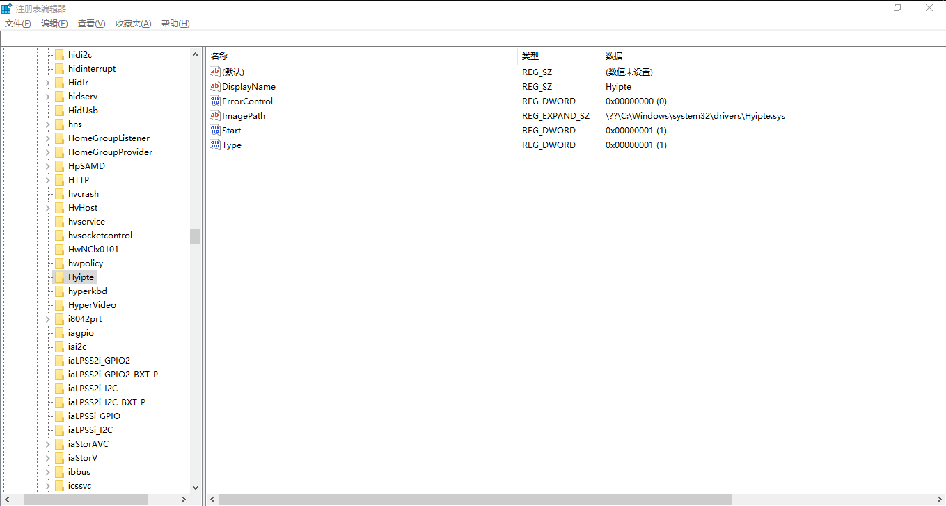

然后到注册表的 计算机\HKEY_LOCAL_MACHINE\SYSTEM\CurrentControlSet\Services\Hyipte 目录下
先删除注册表项目,sys 文件由于暂时被程序打开无法删除。
通过 任务管理器 ——》性能 ——》资源监视器,搜索该文件名也找不到对应的进程。
于是只能重启,然后在第一时间删除之了。再次打开浏览器,发现问题已经解决了。
