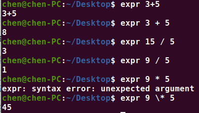

expr
仅支持整数运算,且每个值和操作符直接必须以空格隔开,且乘法需要转义
