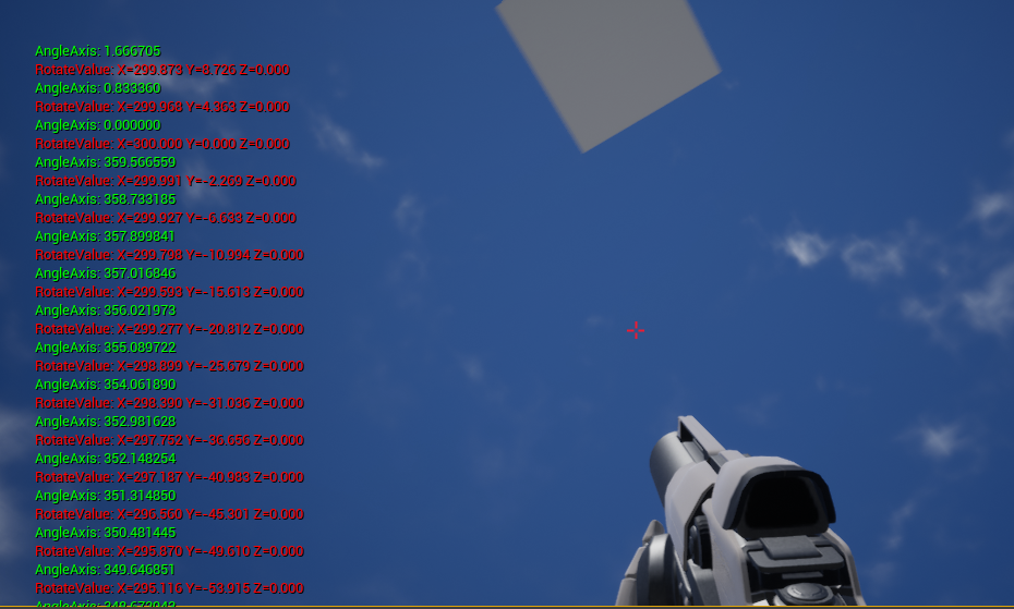

编译代码。将新 actor 拖放到游戏世界中。向 actor 添加一个静态网格组件(比如立方体)。当你按下 play 时,actor 会找到并绕着给定的矢量点旋转。。
运行效果如下
