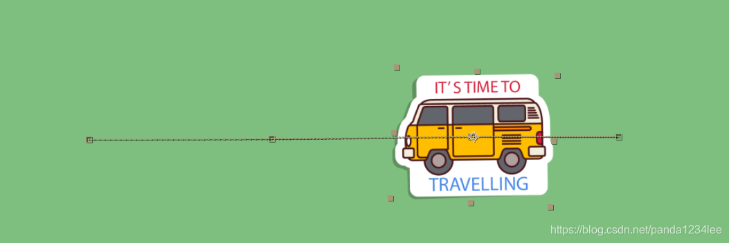

本文默认您已经具备了 AE 中关键帧(KeyFrame)的基础概念,并且以下的演示都是基于 4 个关键帧(依次从左到右)小车,如下所示
4 个关键帧,当前小车处在第三个关键帧的 Position

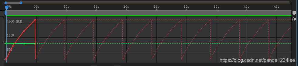

loopOut("cycle", 0)
关键帧在 timeline 中的位置
从 Position 和时间的曲线关系可知,小车从左向右的运动是周期性重复(循环所有关键帧)的,直到到达 timeline 的终点。
Position 与时间的曲线图

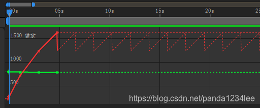

loopOut("cycle", 1)
numKeyframes = 1
从 Position 和时间的关系图中我们可以看到 loopOut 是在最后一帧和倒数第二帧之间的 Position 进行循环的,即 N 和 N - 1 的位置(这里的 N 表示关键帧总数)。
同理,我们可以大胆推论,如果 numKeyframes = 2 的话,则是 N 和 N - 2 之间进行循环
numKeyframes = 2
上图也印证了我们的推论。

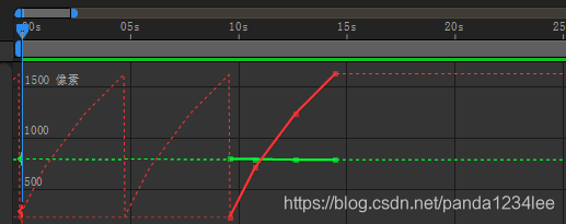

loopIn("cycle", 0)
注意关键帧在时间线上的位置,关键帧前面需要空出一段时间用于 loopIn 循环
关键帧前面空出一段时间
对应的 Position 曲线图如下,显然在遇到第一个关键帧之前,执行了两次循环,直到到达最后一个关键帧的 Position 就停止移动。
Position 随着时间变化的曲线
但是有一点需要注意,就是如果从时间线开始到第一个关键帧的时间 ( time0),不是第一个关键帧到最后一个关键帧周期时间 (time1) 的整数倍的话(即 time0 无法整出 time1),则可能出现以下 Position 不符合预期的情况(起始位置跑到了最后一帧的 Position)

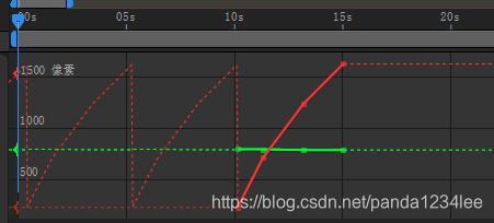

loopIn("cycle", 0)
Position 随着时间变化的曲线

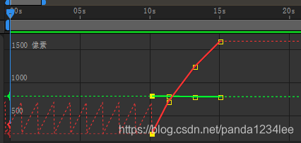

loopIn("cycle", 1)
从位置曲线上,我们很容易看出来,numKeyframes = 1 使得循环仅在第一个 Position 和第二个 Position 之间进行
Position 随着时间变化的曲线
感兴趣的同学可以尝试其他的 numKeyframes,我这里就不具体演示了,总结起来 numKeyframes 的作用就是 “指定进行循环的片段范围:循环片段是层中从第一个关键帧到 numKeyframes+1 关键帧的部分”,默认值 0 表示所有关键帧都循环。
