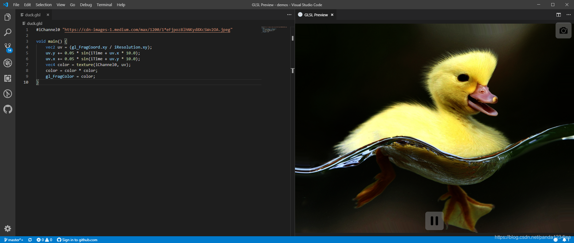

纹理输入
纹理通道 iChannelN 可以通过在着色器顶部插入如下形式的代码来定义
  1. #iChannel0 "file://duck.png"
  2. #iChannel1 "https://66.media.tumblr.com/tumblr_mcmeonhR1e1ridypxo1_500.jpg"
  3. #iChannel2 "file://other/shader.glsl"
  4. #iChannel2 "self"
  5. #iChannel4 "file://music/epic.mp3"
以上代码演示了
  1. 使用本地和远程图像作为纹理(注意,纹理大小是 2 的幂次是你通常需要遵守的规范);
  2. 使用另一个着色器结果作为纹理;
  3. 通过指定 self 使用这个着色器的最后一帧;
  4. 使用音频输入。
注意,要使用本地输入的相对路径,您必须在可视代码中打开一个文件夹。

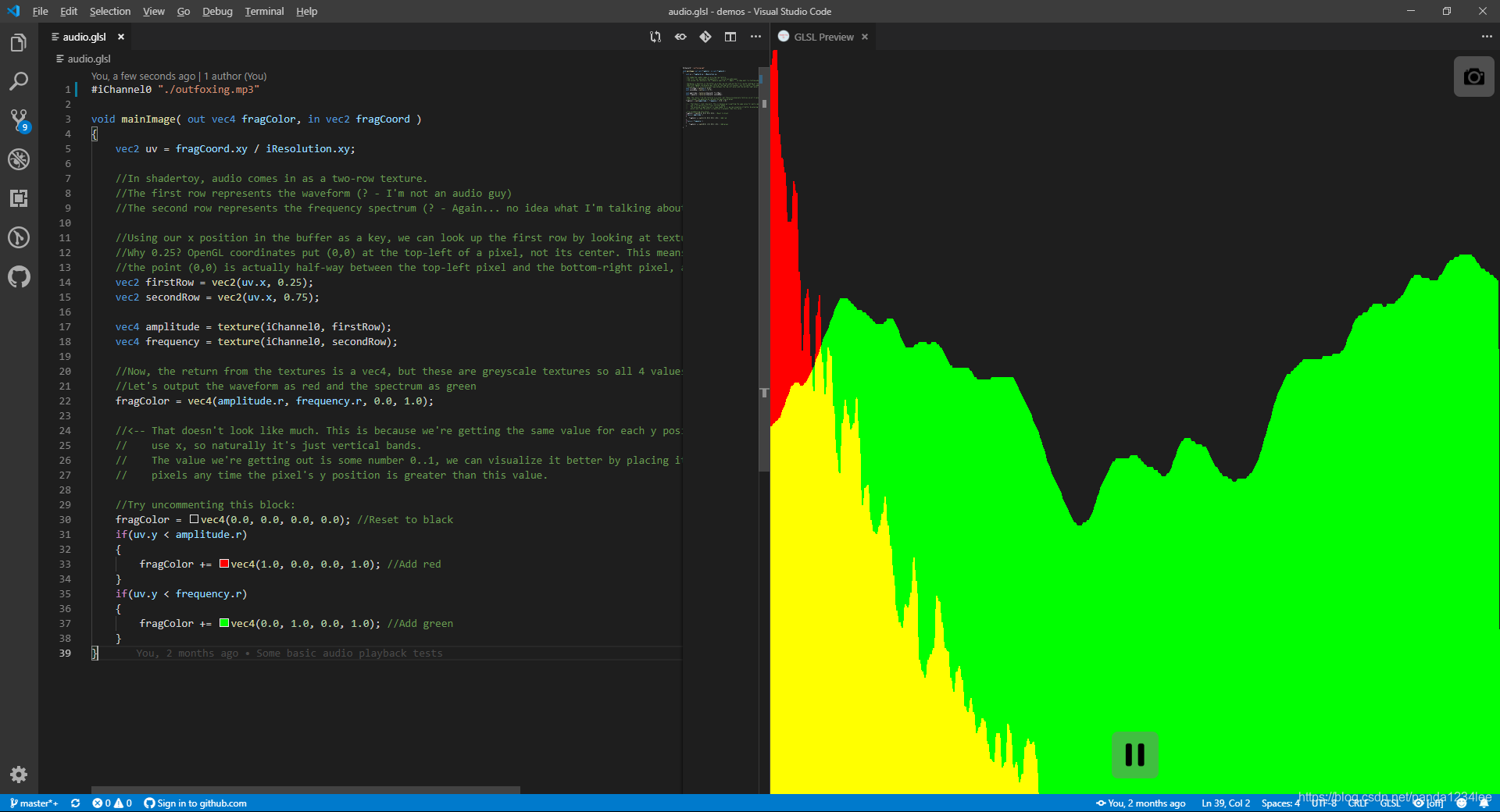

音频输入(实验性的)
注意: 默认情况下音频输入是禁用的,更改设置 “Enable Audio Input” 来启用它。
如果您的通道定义了音频输入,它将从文件扩展名中推断出来。通道将是一个 2 像素高和 512 像素宽的纹理,宽度可以通过“Audio Domain Size” 设置来调整。第一行包含音频频谱,第二行包含其波形。
audio example
 经过实际测试并看了作者的 issue,发现目前 0.10.2 版本的插件支持音频有问题,只能等作者下一版的更新 =_=

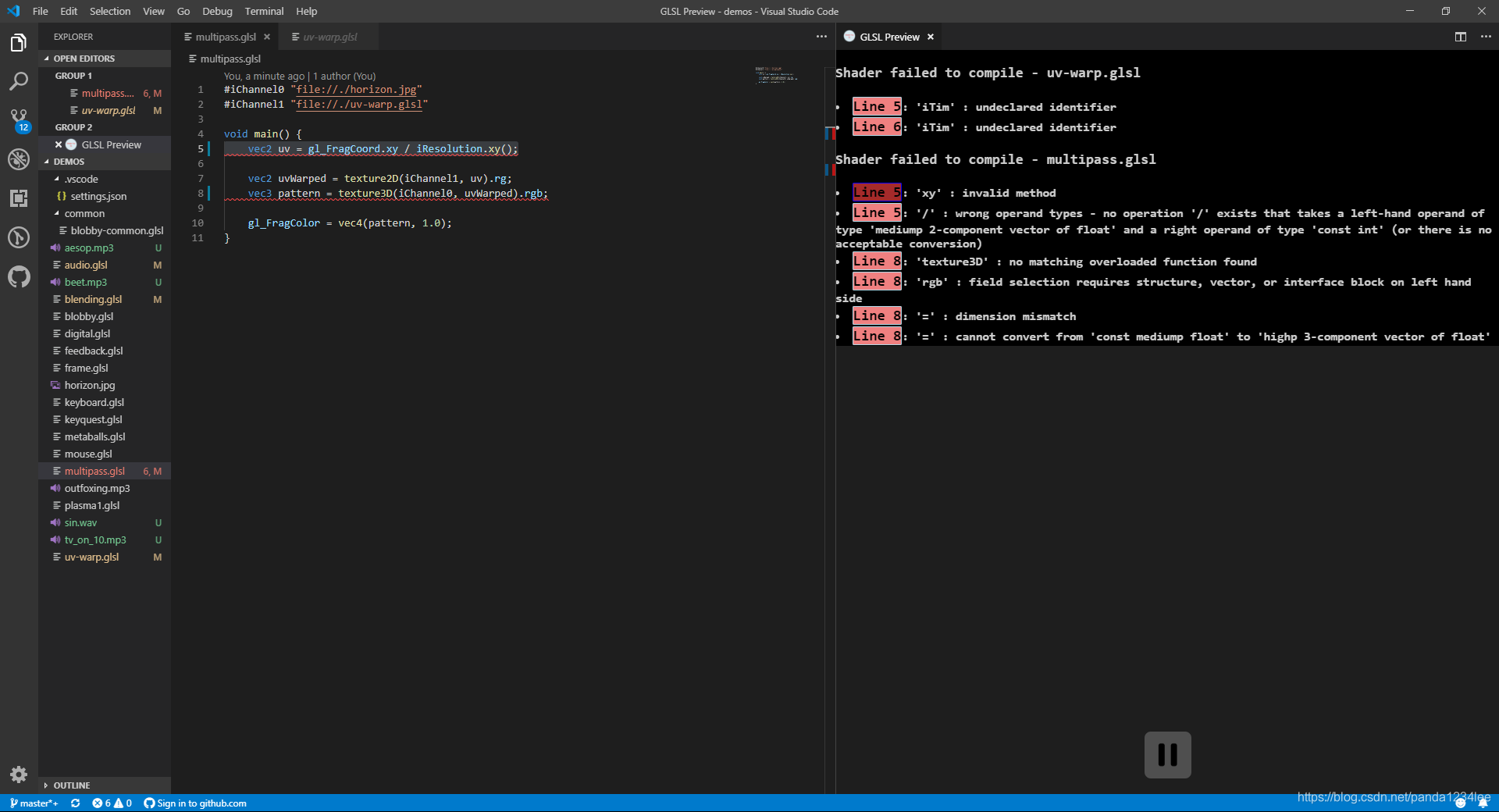

错误高亮
该扩展还支持在文本编辑器中突出显示编译错误,对于单个着色器也是如此,对于多个通道的也是如此。它通过在文本编辑器中直接显示作为诊断的错误,以及在 GLSL 预览窗口中以可理解的格式显示错误,并允许用户与错误消息交互跳转到相关行,并在必要时打开相关文件来实现:
error example
