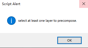

在第二个测试中,我们创建了一个名为 “myLayers” 的新对象,它构成了 “myComp” 中选中的图层集合。然后我们测试 “myLayers” 的长度,如果有任何层被选中,那么该值将大于零。如果是这样的话,则继续执行脚本的其余部分。如果不满足条件,则弹出警告,显示如下对话框:
因此,如果没有满足运行脚本的任何要求,就会显示适当的有帮助的对话框,脚本会优雅地退出,而不做任何事情。

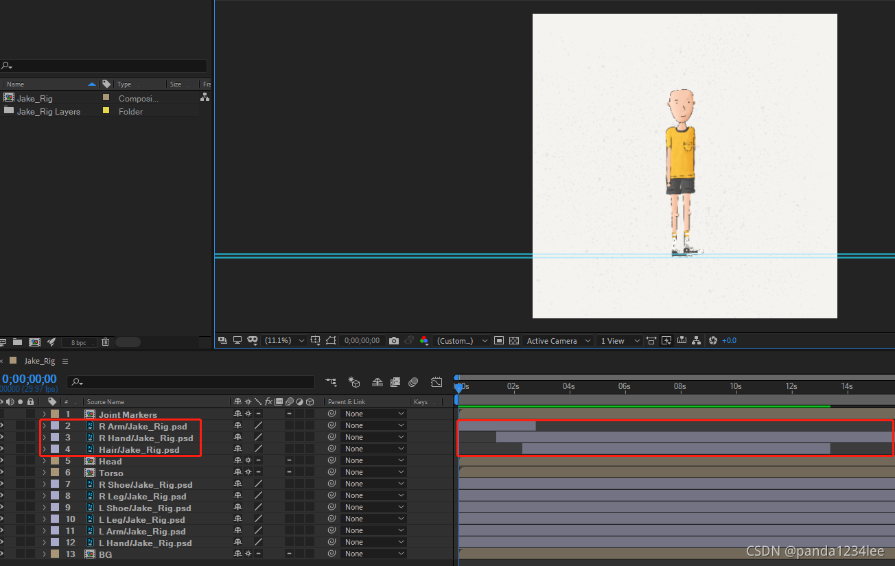

在进入代码的真正核心之前,让我们看看成功运行脚本应该是什么样子的。这是我们运行脚本前的两个图层的小合成:
脚本执行前:

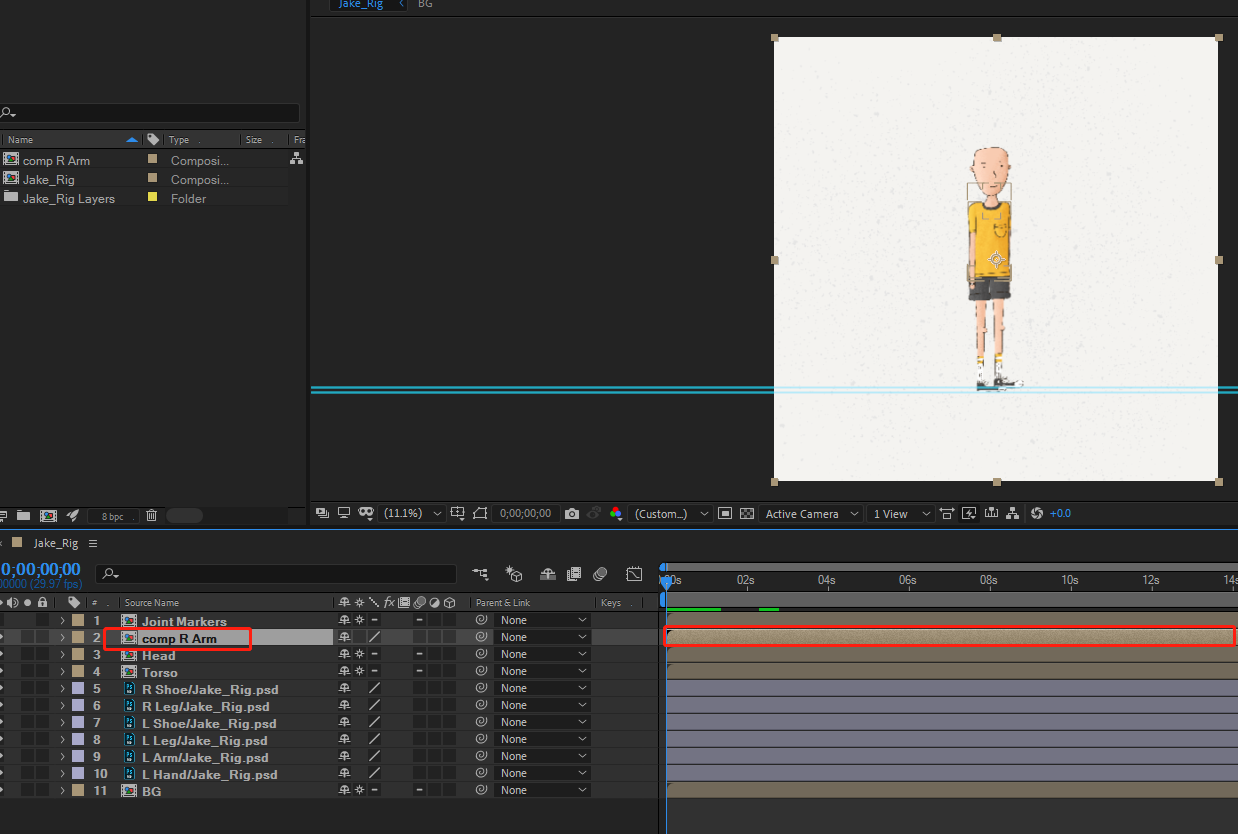

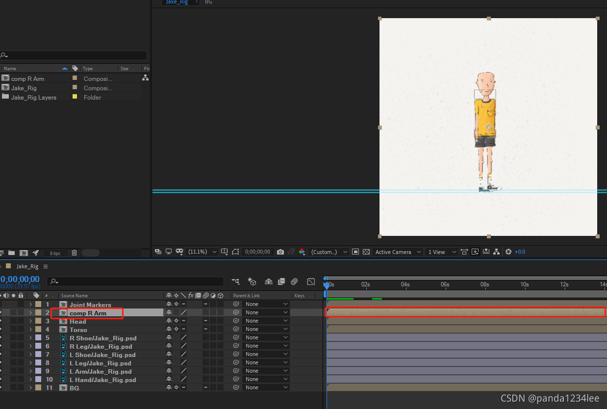

脚本执行后:
注意,三个被选中的图层已经被一个名为 “comp R Arm” 的预合成替换了。新 comp 的名字是通过将第一个选中的图层的名字连接到 comp 来构建的。注意,新的合成被修剪,以精确地适合所选图层们的合并持续时间。
