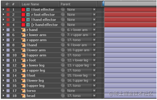

一旦你有了锚点,定位身体部分并建立父子级关系。你要让躯干成为上肢的父级,上肢成为下肢的父级,下肢成为肢端的父级。然后你需要添加效应器层。我使用了 10x10 的纯色层(不要忘记制作这些指导层- 图层 > 指导层)。定位效应器层,使它们处于与肢端锚点相同的位置。现在留着没有父级的效应器(我们很快会回到这一点)。下图显示了我的角色各个部分的父子关系:
注意,我给角色的身体部分命名是参考我的左右,而不是角色的左右。这解释了为什么代码将左臂定义为逆时针弯曲(如果您想知道的话)。我发现这么标记更容易理解,但如果你觉得另一种方法更好的话,你也可以用其他方法。
