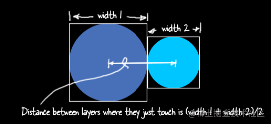

我们在这里需要做的是创建一个循环,它将检查每个其他当前有视频内容的活动层,看看它们是否足够接近触发接触条件。在这种情况下,当它接近另一个图层时,我们只需要改变图层的颜色。我们将通过为填充效果颜色参数创建表达式来实现这一点。
在这种情况下,如果我们使用圆形,我们的设置将近似碰撞检测器,因为我们将使用两层之间的距离作为接近条件。即两层宽度之和的一半。
请注意,为了提高效率,一旦我们找到一个满足接触条件的层,我们就会想要跳出这个循环。
