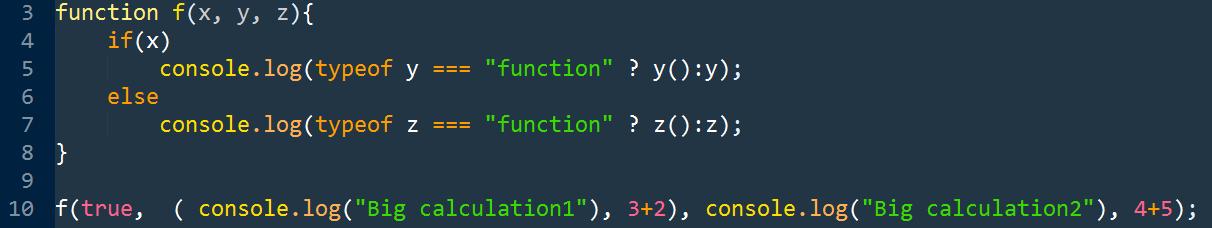

我们先看下面这段简单的JavaScript代码。
我在第10行调用了函数f,其中传入的第二个和第三个参数都是一个逗号表达式。
函数f的实现,会检查这两个参数的类型,如果是函数,则执行函数调用,再打印其返回值,否则直接打印传入的表达式的值。

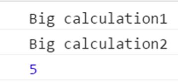

执行上面这段代码,打印输出如下:
我们可以看出,虽然传入的第一个参数为true,导致函数f内部只会打印第二个参数y代表的表达式的值,5,但是第三个参数代表的表达式在函数f调用时,也进行了表达式求值,所以最后console也输出了Big calculation2。

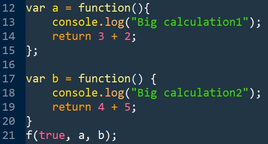

如果我们想实现所谓的“惰性求值”,有时候也称”惰性计算“,那么只需要将原本写在表达式位置的逻辑用一个JavaScript函数包裹起来,如下:
再次调用f,此时传入的参数y和z的类型为函数,因此在f进行调用时,同之前传入的表达式不同,这里并不会即时调用y和z代表的函数。打印输出:

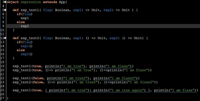

下图第5行和第12行我分别定义了两个Scala函数exp_test1和exp_test2, 逻辑和之前的JavaScript函数f类似。
exp_test1接受的第二个和第三个参数类型为exp1 :=> Unit,意思是需要传入一个表达式,这个表达式的返回类型是Unit。
exp_test2接收的第二个和第三个参数类型为exp1() :=> Unit,意思是需要传入一个函数,这个函数没有任何输入参数,函数的返回类型是Unit。
第19行到第25行是对这两个函数的各种测试,打印输出:
可以看到,即使传入两个函数exp_test1和exp_test2的第二个和第三个参数都是表达式,Scala也能做到对表达式的惰性求值:
第19行和第20行的函数调用,第三个参数位置的表达式和函数都没有即时求值,而是惰性求值。
第22行和第23行的函数调用,第二个参数位置的表达式和函数都没有即时求值,而是惰性求值。
这个小例子说明了不同的编程语言,对于函数调用的表达式求值方式可能采取了不同的实现:惰性求值或者即时求值。
