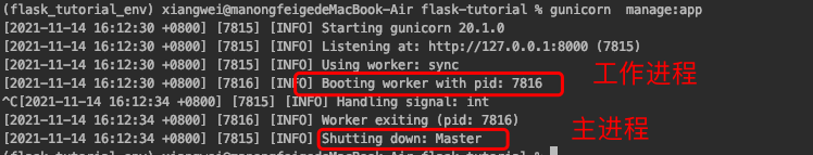

Gunicorn启动项目之后一定会有一个主进程Master和一个或者多个工作进程。工作进程的数量可以指定。工作进程是实际处理请求的进程。主进程是维护服务器的运行。

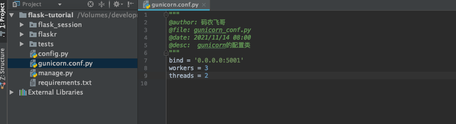

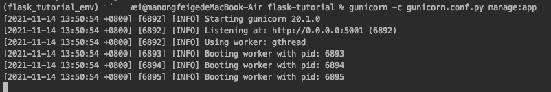

在实际开发中一般情况下都会用一个单独的python配置文件来配置gunicorn的启动参数。gunicorn的参数有很多,这里就重点介绍一下在实际开发中经常需要用到的一些配置。
1.1 配置文件config
命令是:-c CONFIG 或--config=CONFIG
这个命令是指定Gunicorn的配置文件,配置文件的作用就是将我们需要的配置写到该配置文件中。
默认的配置文件的名称是 ./gunicorn.conf.py,一般是将该配置文件放在项目的根目录下。就像下面这样
这里设置gunicorn绑定的IP地址和端口号,worker数量以及线程数。
启动该项目的命令是: gunicorn -c gunicorn.conf.py manage:app。

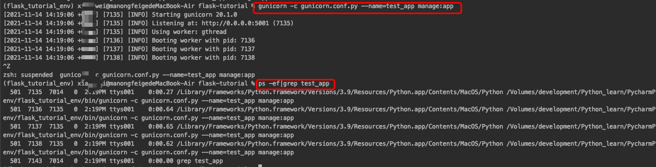

1.4 指定进程名称
命令 -n proc_name 或者--name=APP_NAME 用于指定gunicorn进程的名称
默认情况下通过 gunicorn 启动项目之后,进程的名称是gunicorn。需要注意的是这个进程的名称不同于应用的名称。
如下:gunicorn -c gunicorn.conf.py --name=test_app manage:app 指定进程的名称是 test_app。

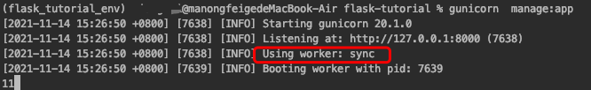

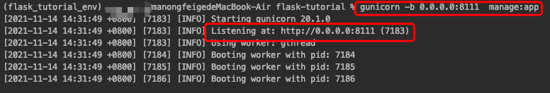

1.5 客户端地址(server socket)
命令行 -b ADDRESS 或者--bind ADDRESS
默认的IP和端口号是 127.0.0.1:8000
bind 配置主要用于指定应用绑定的IP和端口号。
格式是HOST,HOST:PORT,unix:PATH或者fd://FD, 需要注意的是IP地址必须是一个合法的IP地址
例如:gunicorn -b 0.0.0.0:8111 manage:app。指定端口号为8111。

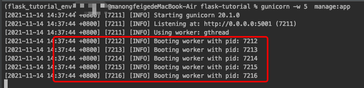

1.6 工作进程数(Worker Processes)
命令行-w INT 或者--workers INT。
默认的进程数是1。
这个配置用于指定处理请求的工作进程的数量,单核机器上这个数量一般在2-4个之间。你需要找到最适合该服务器的进程数。
例如:gunicorn -w 5 manage:app, 表示启动5个工作进程。每个工作进程都可以多线程执行任务。
1.7 工作模式(worker_class)
命令行-k STRING或者--worker-class STRING
默认的工作模式是sync,即同步的工作模式。

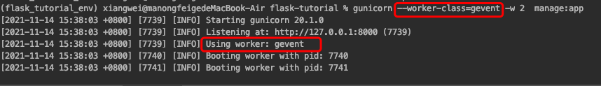

  3. gevent模式(协程异步)
    gevent是基于Greentlet库,利用python协程实现的。
    安装命令是:pip install gevent
    Gunicorn允许通过设置对应的worker类来使用这些异步Python库。这里的设置适用于我们想要在单核机器上运行的gevent:
gunicorn --worker-class=gevent -w 2  manage:app
