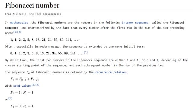

面试题:用JavaScript开发一个函数,打印非波拉契数列。
我们只要记住非波拉契数列的计算公式,就不难写出来了:
F(0)=1,F(1)=1, F(n)=F(n-1)+F(n-2)

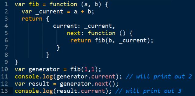

我写的JavaScript代码如下:
var fib = function (a, b) {
var _current = a + b;
return {
current: _current,
next: function () {
return fib(b, _current);
把当前这一轮的计算结果存储到第二行的变量_current里,并通过属性current返回给调用者。返回的json对象除了current属性外,还有另一个属性next,指向一个闭包函数调用。一旦next指向的函数再次被调用,则会再次触发数列的计算。
var generator = fib(1,1);
// 前一行调用fib(1,1)计算1+1的结果为2,将2存储到_current里通过current属性返回,所以打印2
// 同时返回next函数,函数体为return fib(b, _current); 此时b为1,_current为2
console.log(generator.current);
// 一旦执行next函数,则执行其指向的return fib(b, _current); 1 + 2 = 3
var result = generator.next();
console.log(result.current); // 打印3

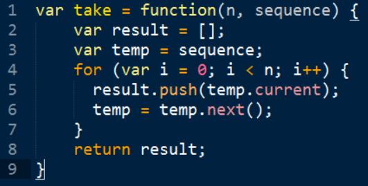

如果要打印10个非波拉契数列的值,意味着我要重复调用9次fib函数,太麻烦。于是我写了个函数把fib调用包裹起来。
这个包裹函数有两个输入参数,n为希望生成非波拉契数列元素的个数,第二个参数sequence接受一个函数。
var take = function(n, sequence) {
var result = [];
var temp = sequence;
for (var i = 0; i < n; i++) {
result.push(temp.current);
temp = temp.next();
return result;

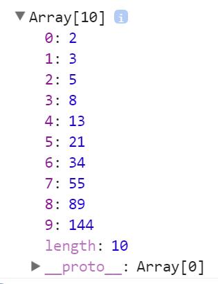

现在我只需要一行语句,就能打印10个非波拉契数列的元素出来。
console.log(take(10, fib(1,1)));

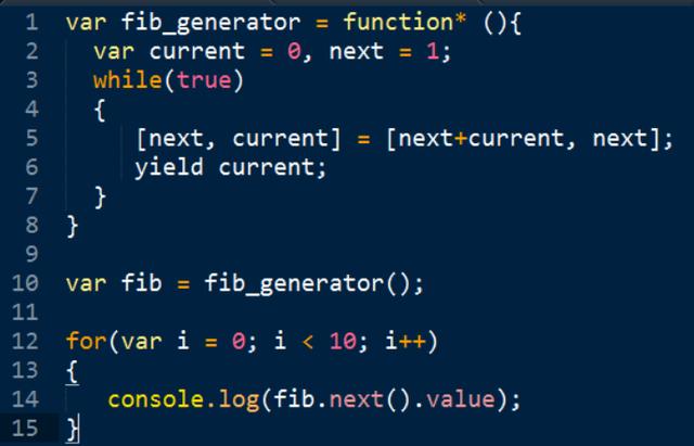

先看如何用GeneratorFunction这个黑科技重新实现非波拉契树立的生成。代码如下:
var fib_generator = function *(){
var current = 0, next = 1;
while(true) {
[next, current] = [next+current, next];
yield current;
var fib = fib_generator();
for(var i = 0; i < 10; i++){
console.log(fib.next().value);
第5行从语义上非常清晰地体现出了非波拉契数列的计算公式:
F(n)=F(n-1)+F(n-2)
然而它是包含在一个while(true)的无限循环内的,所以这段代码是如何工作的呢?
最好的学习办法就是单步调试。

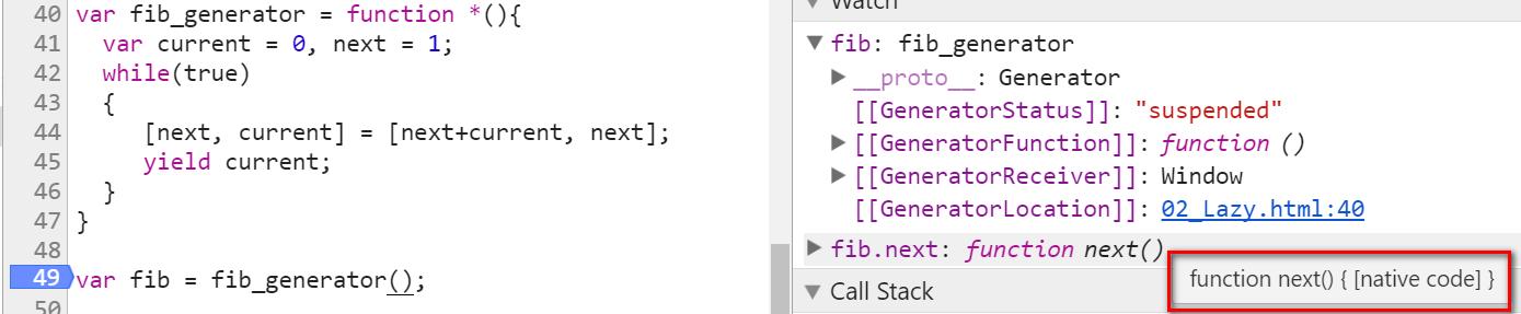

代码第40行到第47行,我们使用了ES6 function*关键字得到了一个"function generator"。在这个generator内部,我们定义了一个无限循环,用于计算非波拉契数列。

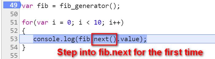

第49行,我们用()调用了这个generator,将结果存储在变量fib里。直到此时,function generator的实现体,即代码41~45行还没有得到执行。
实际上,49行的变量lib只是维护了一个指向fib_generator的ITERATOR指针。
这个ITERATOR自带了一个名为next的方法,是ES6的原生实现,大家看上图调试器里的fib.next显示的是native code。Functiongenerator的神奇之处在于,当next方法被调用一次,则generator内部的函数体也只会执行一次。

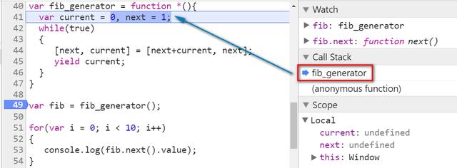

单步执行,执行一次next方法:
注意调用栈,此时我们已经进入fib_generator函数体内部了:

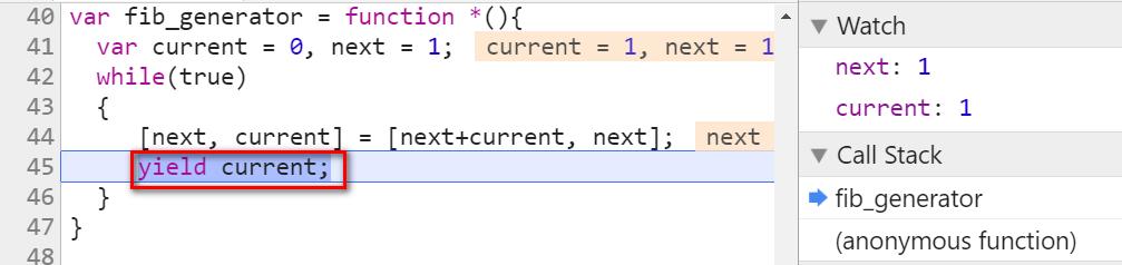

一旦在FunctionGenerator实现体内部执行到yield关键字,则当前计算结果作为返回值返回给consumer。也就是说,一旦执行遇到yield,则自动从无限循环中退出。

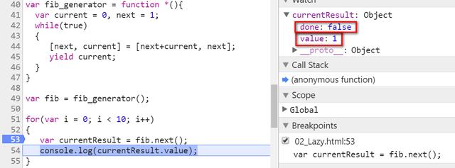

下列简单的循环会打印10个非波拉契数列的元素:
var currentResult = fib.next();
console.log(currentResult.value);
从上面的代码能看出,yield关键字返回一个json对象给消费者,该对象有个名为name的属性,包含的是具体计算的数值。Json对象的另一个属性名为done,类型为boolean,意思是这个FunctionGenerator的函数体执行是否已经结束。在我的这个例子里,每次next调用的yield返回的Json对象的done属性都为false,因为我的FunctionGenerator内部是一个无限循环。
采用ES6的FunctionGenerator打印出的结果和常规写法一致。
