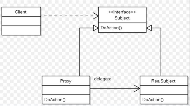

【摘要】 面试问题:Java里的代理设计模式(Proxy Design Pattern)一共有几种实现方式?这个题目很像孔乙己问“茴香豆的茴字有哪几种写法?”所谓代理模式,是指客户端(Client)并不直接调用实际的对象(下图右下角的RealSubject),而是通过调用代理(Proxy),来间接的调用实际的对象。代理模式的使用场合,一般是由于客户端不想直接访问实际对象,或者访问实际的对象存在技术上的...
代理模式的使用场合,一般是由于客户端不想直接访问实际对象,或者访问实际的对象存在技术上的障碍,因而通过代理对象作为桥梁,来完成间接访问。

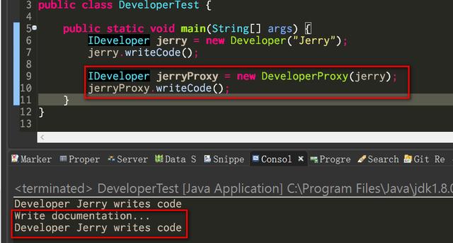

测试代码:创建一个Developer实例,名叫Jerry,去写代码!
public class DeveloperTest {
		IDeveloper jerry = new Developer("Jerry");
		jerry.writeCode();
现在问题来了。Jerry的项目经理对Jerry光写代码,而不维护任何的文档很不满。假设哪天Jerry休假去了,其他的程序员来接替Jerry的工作,对着陌生的代码一脸问号。经全组讨论决定,每个开发人员写代码时,必须同步更新文档。
为了强迫每个程序员在开发时记着写文档,而又不影响大家写代码这个动作本身, 我们不修改原来的Developer类,而是创建了一个新的类,同样实现IDeveloper接口。这个新类DeveloperProxy内部维护了一个成员变量,指向原始的IDeveloper实例:
public class DeveloperProxy implements IDeveloper{
	private IDeveloper developer;
	public DeveloperProxy(IDeveloper developer){
		this.developer = developer;
	@Override
	public void writeCode() {
		System.out.println("Write documentation...");
		this.developer.writeCode();
这个代理类实现的writeCode方法里,在调用实际程序员writeCode方法之前,加上一个写文档的调用,这样就确保了程序员写代码时都伴随着文档更新。
测试代码:

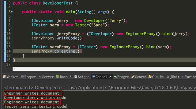

Java动态代理实现方式一:InvocationHandler
InvocationHandler的原理我曾经专门写文章介绍过:Java动态代理之InvocationHandler最简单的入门教程
通过InvocationHandler, 我可以用一个EnginnerProxy代理类来同时代理Developer和Tester的行为。
public class EnginnerProxy implements InvocationHandler {
	Object obj;
	public Object bind(Object obj)
		this.obj = obj;
		return Proxy.newProxyInstance(obj.getClass().getClassLoader(), obj
		.getClass().getInterfaces(), this);
	@Override
	public Object invoke(Object proxy, Method method, Object[] args)
	throws Throwable
		System.out.println("Enginner writes document");
		Object res = method.invoke(obj, args);
		return res;
真实类的writeCode和doTesting方法在动态代理类里通过反射的方式进行执行。
测试输出:

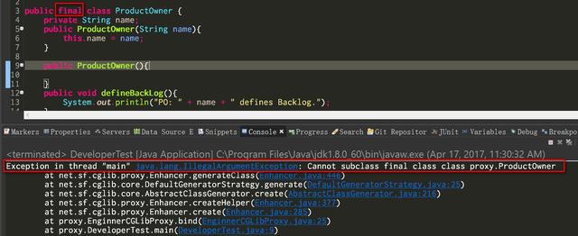

用CGLIB实现Java动态代理的局限性
如果我们了解了CGLIB创建代理类的原理,那么其局限性也就一目了然。我们现在做个实验,将ProductOwner类加上final修饰符,使其不可被继承:
再次执行测试代码,这次就报错了: Cannot subclass final class XXXX。
所以通过CGLIB成功创建的动态代理,实际是被代理类的一个子类。那么如果被代理类被标记成final,也就无法通过CGLIB去创建动态代理。

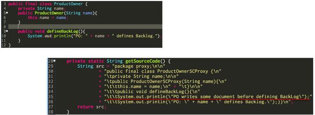

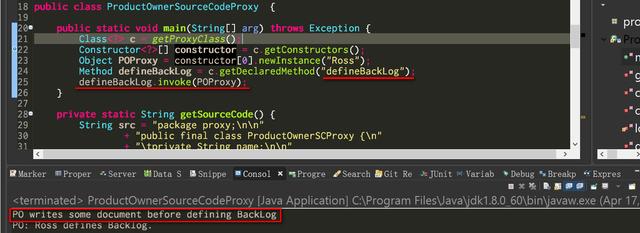

Java动态代理实现方式三:通过编译期提供的API动态创建代理类
假设我们确实需要给一个既是final,又未实现任何接口的ProductOwner类创建动态代码。除了InvocationHandler和CGLIB外,我们还有最后一招:

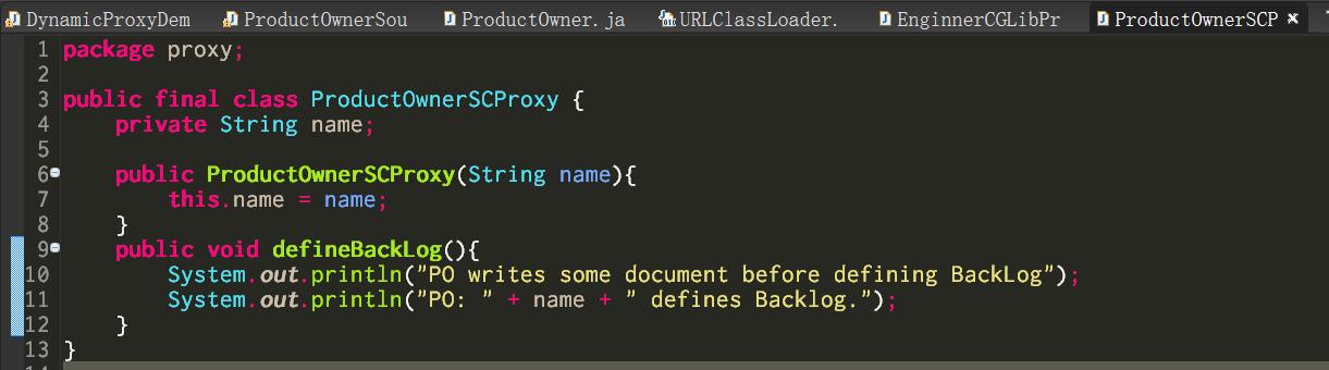

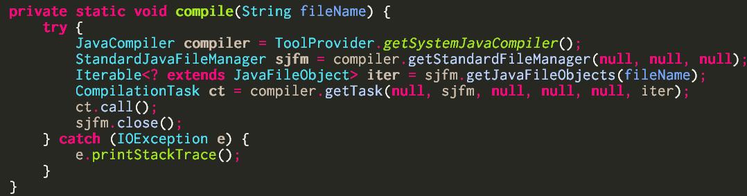

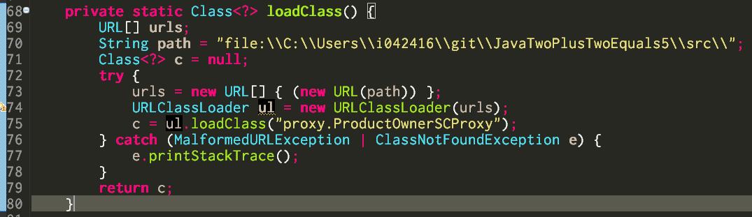

我直接把一个代理类的源代码用字符串拼出来,然后基于这个字符串调用JDK的Compiler(编译期)API,动态的创建一个新的.java文件,然后动态编译这个.java文件,这样也能得到一个新的代理类。
测试成功:
我拼好了代码类的源代码,动态创建了代理类的.java文件,能够在Eclipse里打开这个用代码创建的.java文件,
下图是如何动态创建ProductPwnerSCProxy.java文件:

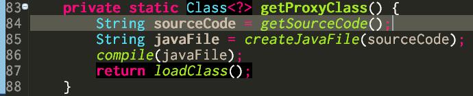

下图是如何用JavaCompiler API动态编译前一步动态创建出的.java文件,生成.class文件:
下图是如何用类加载器加载编译好的.class文件到内存:
