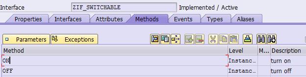

设计一个ABAP interface ZIF_SWITCHABLE,提供两个方法,分别对应开和关。

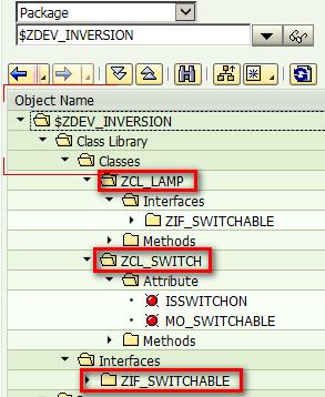

我把迄今为止创建的两个类:ZCL_LAMP和ZCL_SWITCH都放到package $ZDEV_INVERSION内。

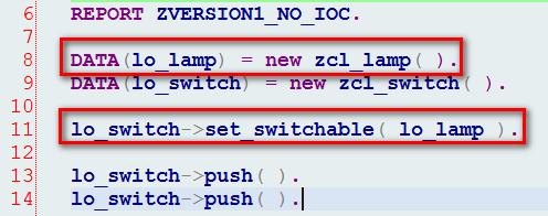

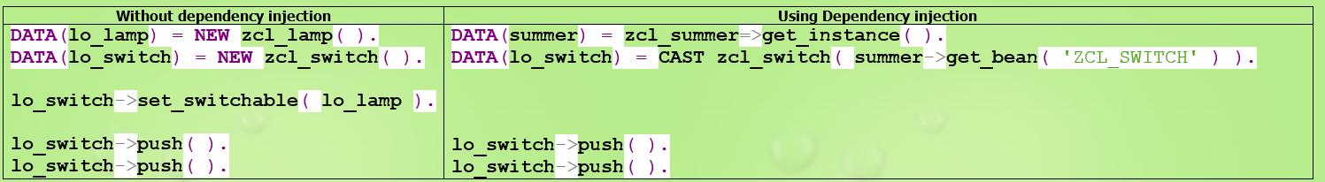

从下图的代码能看出,ZCL_SWITCH和ZCL_LAMP产生了强依赖关系。这种依赖关系是应用开发人员调用set方法手动注入的。
总结一下,上图代码有哪些是在Java Spring里完全能够通过依赖注入的思想来避免的。
line 8: 手工创建ZCL_LAMP(灯)的实例。
line 9: 手工创建ZCL_SWITCH(开关)的实例。
line 11: 调用set方法手动注入灯和开关的依赖关系。

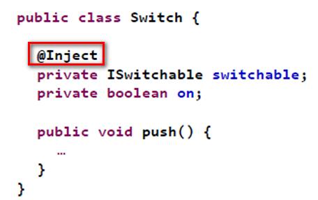

先想想这个简单的例子用Java Spring如何实现。一个Java程序员很容易就能写出下面的代码,利用Spring的注解@Inject,我们无需手动实例化ISwitchable和调用set方法建立依赖。一切由Spring框架帮我们实现了。

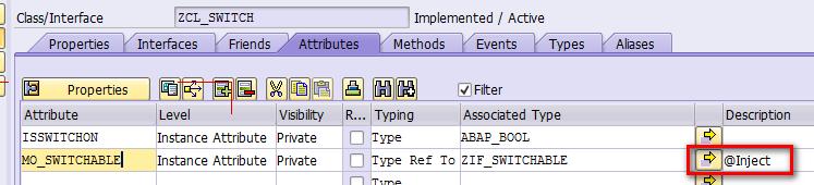

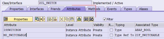

1. 在ZCL_SWITCH类的成员变量mo_switchable的描述字段里加上注解@Inject,意图是告诉ABAP Summer框架,我希望mo_switchable成员能够自动被注入一个正确的依赖进来。到底什么样的依赖算正确?Summer框架如何知道该怎样注入?请继续阅读。
注意:ABAP这门语言同Java不同,无法在语言层面支持注解,因此这里在Description字段上维护的@Inject只是一个模拟。

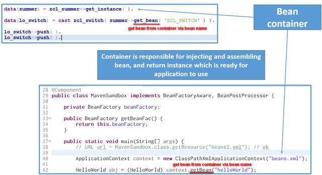

2. 先看采用了依赖注入之后的ABAP消费代码,是不是一下子清爽了很多?
data(summer) = zcl_summer=>get_instance( ).
data(lo_switch) = cast zcl_switch( summer->get_bean( EXPORTING iv_bean_name = 'ZCL_SWITCH' ) ).
lo_switch->push( ).
lo_switch->push( ).
下图是基于ABAP常规实现和基于ABAP依赖注入思想的两套消费代码的比较,能清晰发现,采取了ABAP依赖注入后,
之前提到的这三处手动操作完全得到避免。GET_BEAN方法返回的开关实例,里面的成员变量mo_switchable包含的就是自动注入好的ZCL_LAMP类的实例。
让我们再看看Java Spring里正宗的消费代码,确保我们发明的ABAP Summer确实是原汁原味的依赖注入。

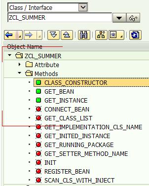

ABAP Summer依赖注入的实现原理
这个ABAP依赖注入框架的实现在我的github上:
https://github.com/i042416/jerryslide/tree/master/ABAP/summer
关于Java Spring依赖注入的讲解,网上有很多写得很精彩的著作。

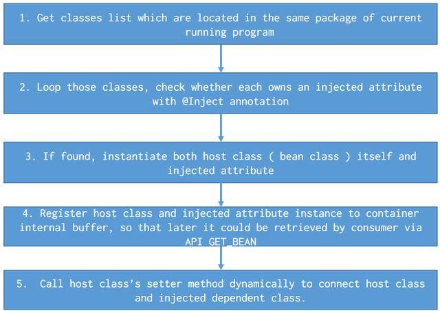

下面是ABAP Summer依赖注入的核心实现,参考了上图著作关于Java Spring的讲解。
