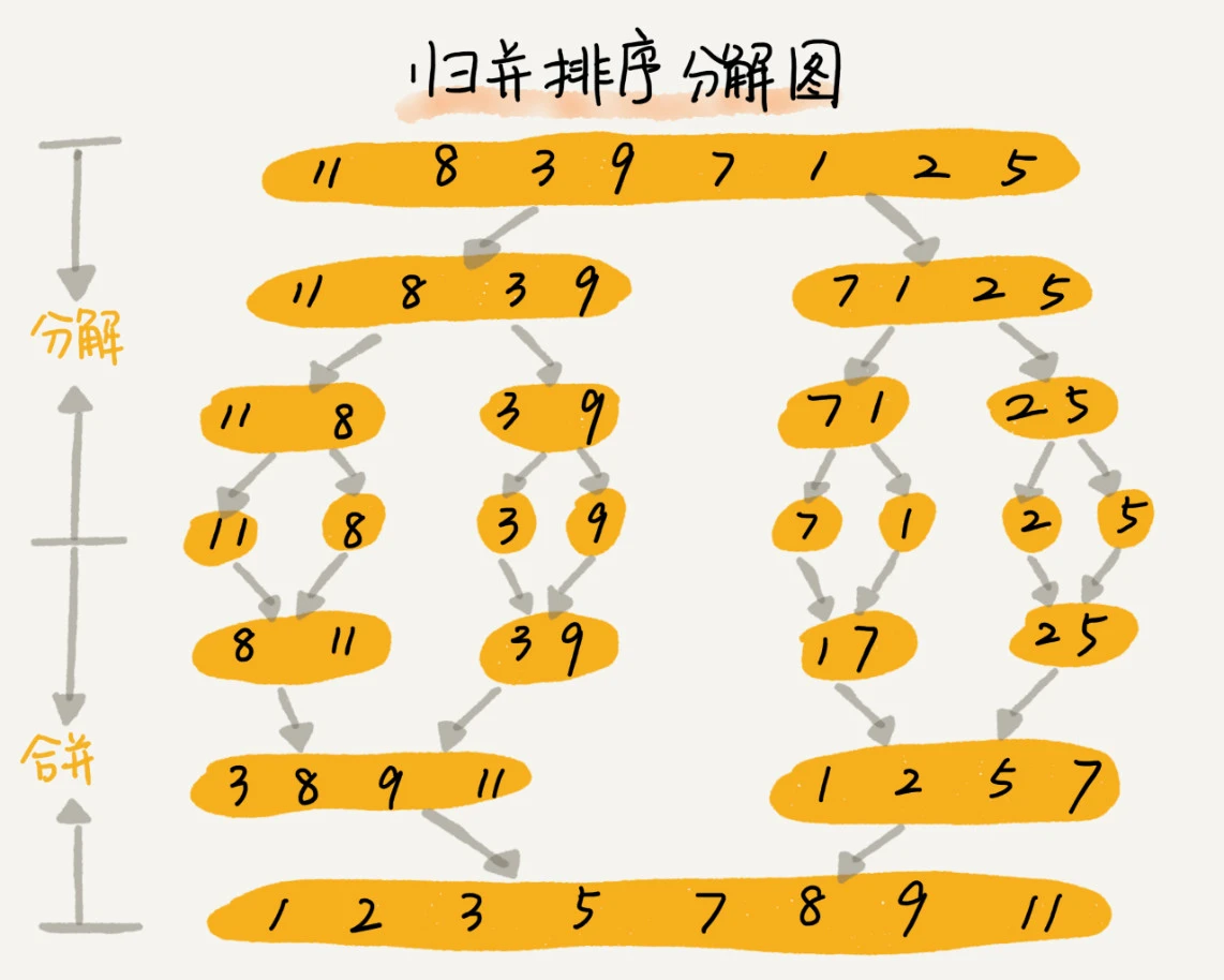

归并排序
要排序一个数组,先把数组从中间分成前后两部分,然后对前后两部分分别排序,再将排好序的两部分合并,整个数组就有序了。
使用的分治思想,跟递归思想很像。

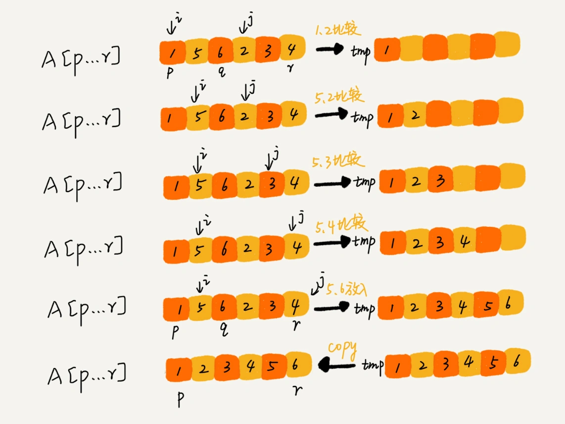

merge(A[p…r], A[p…q], A[q+1…r]):将有序的A[p…q]、A[q+1…r]合并成一个有序数组,并放入A[p…r]。
如下,申请一个临时数组tmp,大小与A[p…r]相同。
两个游标i、j,分别指向A[p…q]、A[q+1…r]的第一个元素。
比较这两个元素A[i],A[j]:
  • A[i]<=A[j],则将A[i]放入临时数组tmp,且i后移一位
  • 否则将A[j]放入到数组tmp,j后移一位
继续上述比较过程,直到其中一个子数组中的所有数据都放入临时数组,再把另一数组中的数据依次加到临时数组的末尾,这时,临时数组中存储的就是两个子数组合并后结果。最后再把临时数组tmp中的数据拷贝到原数组A[p…r]中。

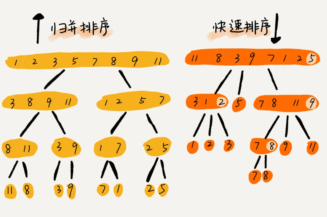

快速排序算法(Quicksort)
快排也是分治思想。乍看有点像归并排序,但思路完全不同。
思想

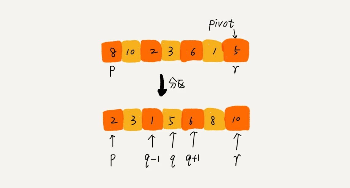

排序数组中下标从p到r之间的一组数据,选择p到r间任意一数据为pivot(分区点)。
遍历p~r数据:
  • 小于pivot的放到左边
  • 大于pivot的放到右边
  • pivot放到中间
经过这步后,p~r的数据就被分成三部分:
根据分治、递归,可用递归排序下标p ~ q-1的数据和下标q+1 ~ r间的数据,直到区间缩小为1,说明所有数据都有序了。

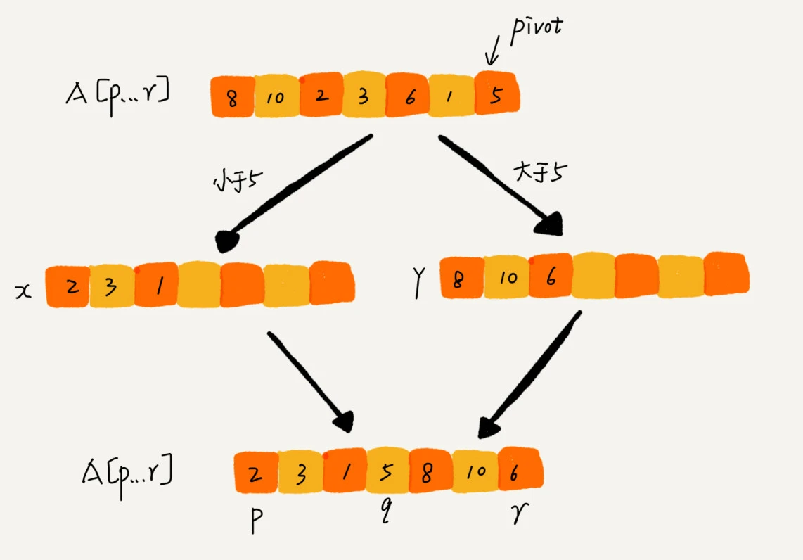

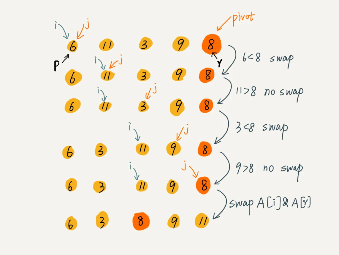

归并排序有个merge()函数,这有个partition()函数:随机选择一个元素作为pivot(一般可选择p~r区间的最后一个元素),然后对A[p…r]分区,函数返回pivot下标。
若不考虑空间消耗,partition()可写得很简单。申请两个临时数组X、Y,遍历A[p…r]:
  • 将<pivot的元素拷贝到X
  • >pivot的元素都拷贝到Y
  • 最后将X、Y中数据顺序拷贝到A[p…r]
但若按照此思路,partition()需很多额外内存空间,那就不是原地排序算法。若希望快排是原地排序算法,则其空间复杂度得O(1),partition()就不能占用太多额外内存空间,需在A[p…r]原地完成分区操作。
原地分区函数:
partition(A, p, r) {
  pivot := A[r]
  i := p
  for j := p to r-1 do {
    if A[j] < pivot {
      swap A[i] with A[j]
      i := i+1
  swap A[i] with A[r]
  return i
  • 1
  • 2
  • 3
  • 4
  • 5
  • 6
  • 7
  • 8
  • 9
  • 10
  • 11

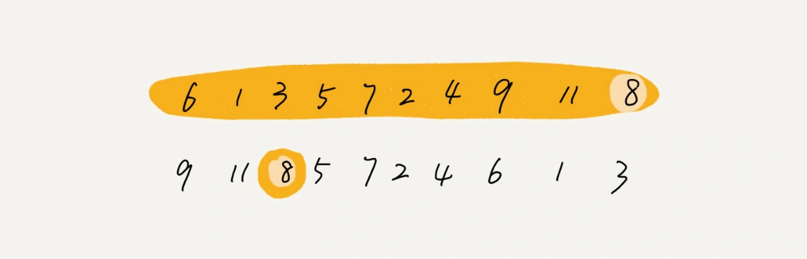

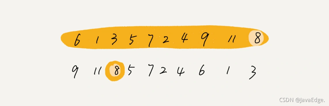

类似选择排序。通过游标i把A[p…r-1]分成两部分:
  • A[p…i-1]元素都<pivot,称为“已处理区间”
  • A[i…r-1],“未处理区间”
    每次从未处理区间取一个元素A[j],与pivot对比:
  • <pivot,则将其加入已处理区间尾部,即A[i]位置
在数组某个位置插入元素,需搬移数据,很耗时。但通过交换,在O(1)时间复杂度内完成插入操作。
这里也是借助这个思想,只需交换A[i]、A[j],即可在O(1)时间复杂度内将A[j]放到下标为i的位置。
分区的整个过程。
分区过程涉及交换操作,如果数组中有两个相同的元素,比如序列
6,8,7,6,3,5,9,4
在经过第一次分区操作之后,两个6的相对先后顺序就会改变。所以,快排不是稳定排序算法。
快排和归并用的都是分治思想,递推公式和递归代码也非常相似,那它们的区别在哪里呢?
归排的处理过程由下到上,先处理子问题,再合并。
快排正好相反,处理过程由上到下,先分区,再处理子问题。
归排虽稳定、时间复杂度为O(nlogn),但非原地排序算法。快速排序通过设计巧妙的原地分区函数,可以实现原地排序,解决了归排占用太多内存问题。
