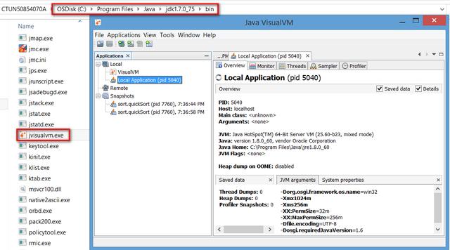

VisualVM是JDK自带的一个用于Java程序性能分析的工具,JDK安装完毕后就有啦,在JDK安装目录的bin文件夹下能找到名称为jvisualvm.exe。

你可以参考下图我本地的Eclipse文件夹。注意这个插件解压之后,应该有一个名叫site.xml的文件。

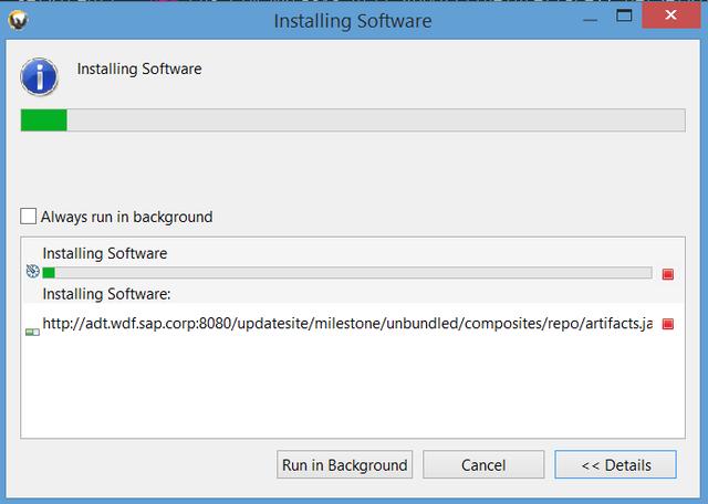

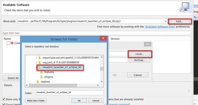

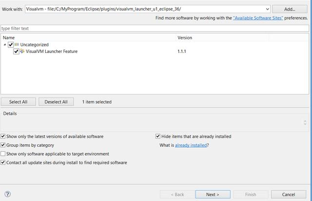

2. 在Eclipse里,菜单 “Help->Install New Software”, 点 “Local”, 把第一步下载的插件文件加载进去。
Plugin文件已经被成功识别出来,可以安装了。

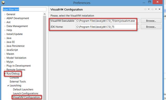

3. 安装完毕,重启Eclipse,能在Eclipse的option里能看到一个新的关于VisualVM的界面了。我们需要告诉Eclipse我们JDK自带的VisualVM的可执行文件具体路径。这里根据JDK的路径指定即可。

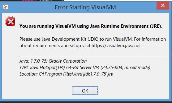

注意JDK home可别错误指定成JRE的路径了,否则Eclipse也会贴心地弹出错误提示:Error Starting VisualVM:You are running VisualVM using Java Runtime Environment(JRE)。

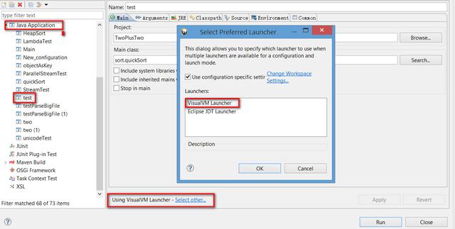

右键单击您的Java项目,从右键菜单里选择“Run as”->”Run configuration”, 创建一个新的应用程序启动配置。
因为前面我们已经成功安装了Eclipse VisualVM Launcher,所以此时发现除了Eclipse自带的Eclipse JDT launcher之外,多了一个VisualVM Launch的选项。

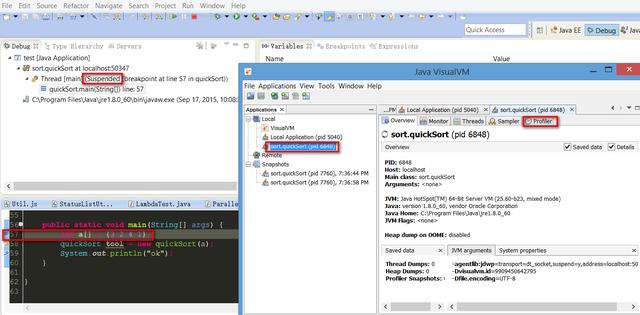

然后使用前一步创建的基于Eclipse VisualVM Launcher的应用程序启动配置,以调试模式启动我的Java应用。

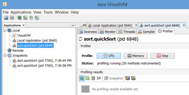

断点触发,这样VisualVM就成功识别到了我的Java应用。点击Profiler标签页:

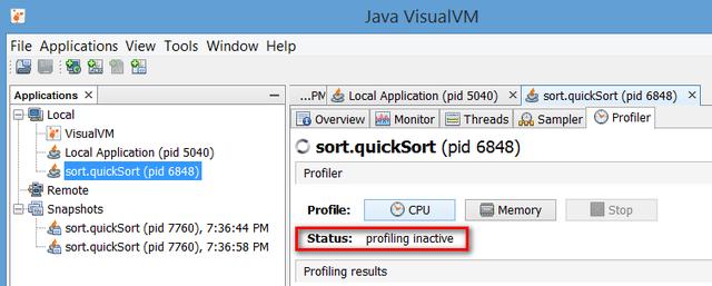

当前状态: profiling inactive.
点击CPU按钮:
现在Profile处于激活状态了。

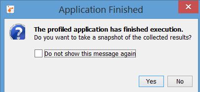

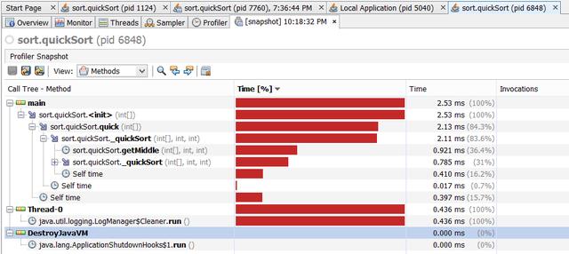

3. 回到Eclipse,按F8结束应用程序的执行。应用程序一旦结束,VisualVM会立即扑捉到这个事件,并弹出一个窗口通知我们:
点Yes,就可以查阅VisualVM为我们产生的性能评测分析报告了。

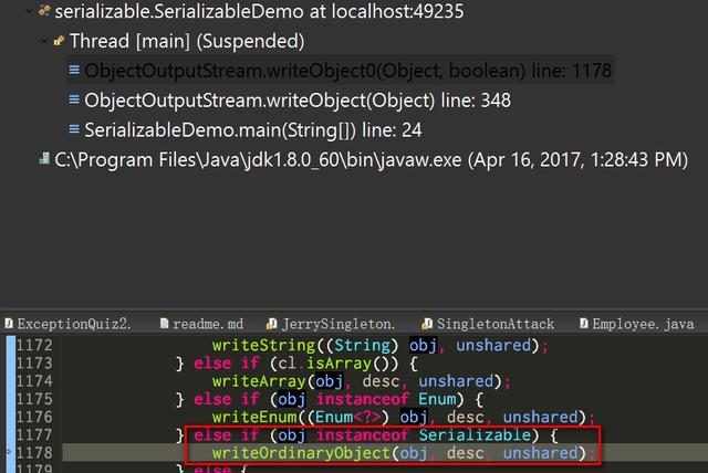

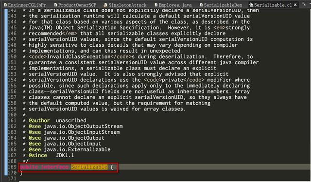

Java里的序列化,字符串,数组,枚举类和普通类是分别进行的。如果当前待序列化的变量既不是字符串,也不是数组和枚举类,那么就检测该类是否实现了Serializable的接口,大家注意下图第1177行就执行了这种检测。如果没有实现Serializable接口,就会抛出异常NotSerializableException。

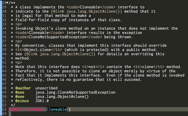

大家看另一个标记接口,Cloneable。下图第51行清晰标注了该接口从JDK1.0起就有了。

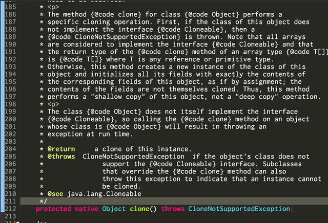

JDK源代码里的Clone方法的注释也清晰注明了,如果一个类没有实现Cloneable接口,在执行clone方法时会抛出CloneNotSupportedException异常。
