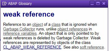

根据ABAP帮助文档,我们可以把某个对象的引用包在一个Weak Reference的实例里。ABAP的Weak Reference实例通过类CL_ABAP_WEAK_REFERENCE实现。

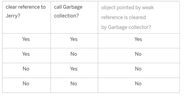

这个report有两个开关,如下图。第一个开关控制lo_person这个引用是否被关键字CLEAR显式地置为INITIAL, 第二个开关决定是否在代码中显式地调用ABAP垃圾回收器。
这两个开关的打开和关闭状态,一共有4种组合。

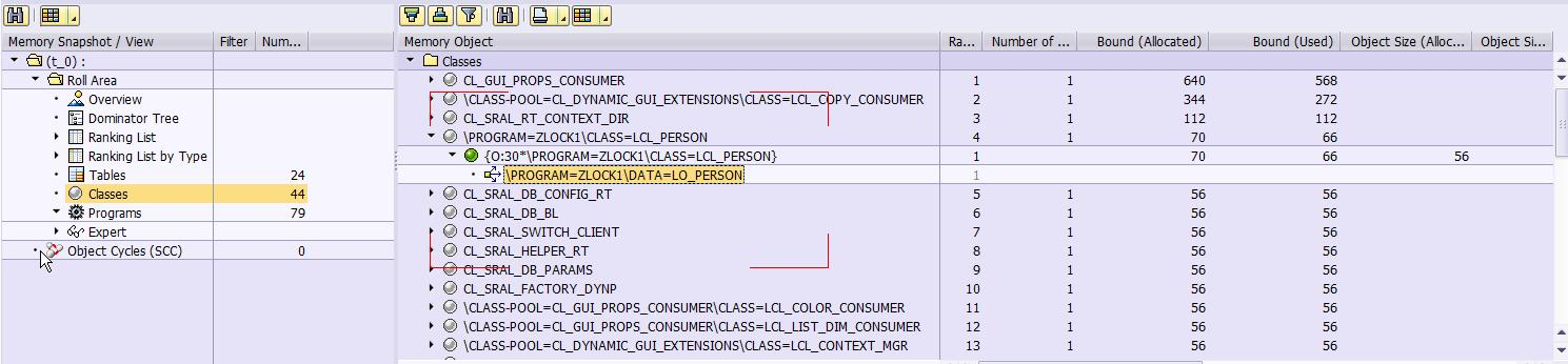

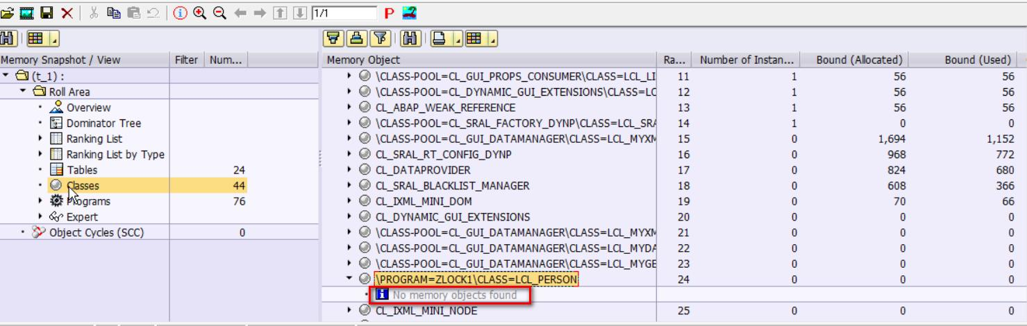

在第一种情况下,通过关键字CLEAR清除了lo_person的引用,从ABAP的内存检查器(事务码s_memory_inspector)能发现,lo_person现在已经不指向任何内存中的对象了。
对于其他三种情况,LCL_PERSON的实例都不会被ABAP垃圾回收器清除:

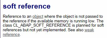

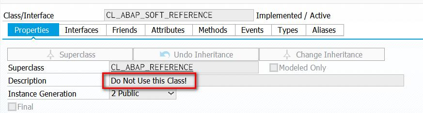

在我目前使用的ABAP Netweaver 750 SP4系统中,ABAP软应用尚未实现,
Java和ABAP中的几种引用类型的分析和比较
在系统里只有个空的CL_ABAP_SOFT_REFERENCE, 其描述信息写的是Do Not Use this Class!
