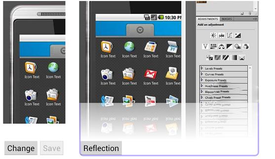

倒影率为90%时的效果:

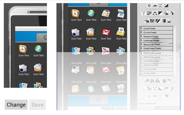

倒影率10%时的效果:

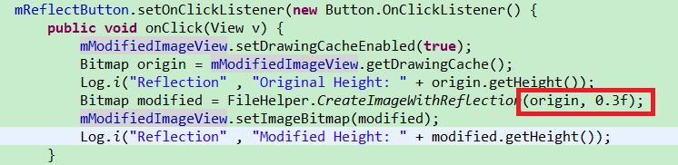

倒影率作为参数rate 传入Reflection button的事件处理函数:

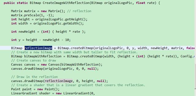

CreateImageWithReflection这个Java方法会根据传入的倒影率参数rate,创建一个对应高度的reflectionImage用于显示倒影,最后返回的Bitmap是包含了原始图片文件original image和倒影效果的一张联合图片union image:

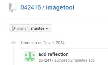

这个项目文件的完整路径: https://github.com/i042416/imagetool/commits/master
