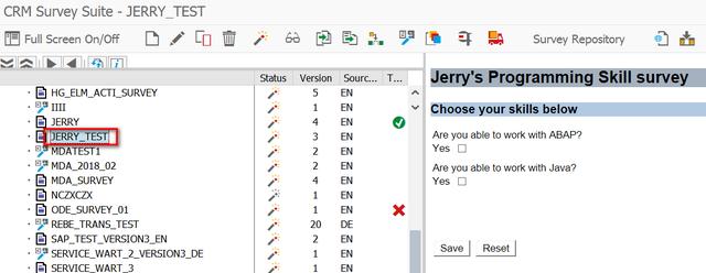

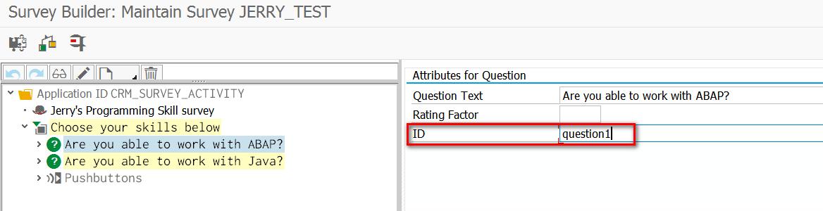

看这个名为Jerry’s Programming Skill的survey,只有两个问题。

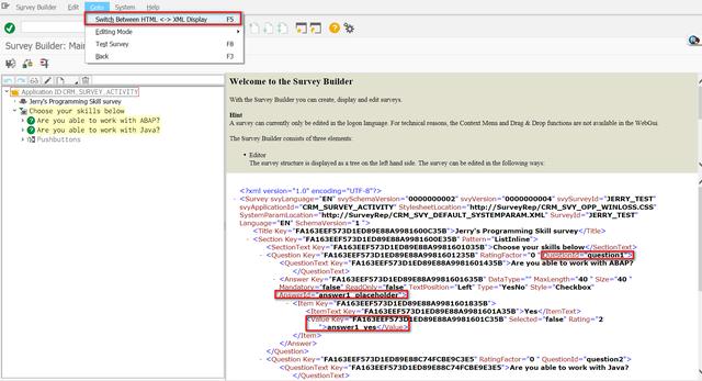

以第一个问题Are you able to work with ABAP?为例,使用菜单Goto->Switch Between HTML <-> XML Display显示该Survey的XML源代码:
最核心的有三部分:

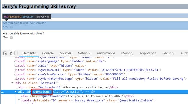

1. QuestionId: 问题编号 question1
对应如下区域:

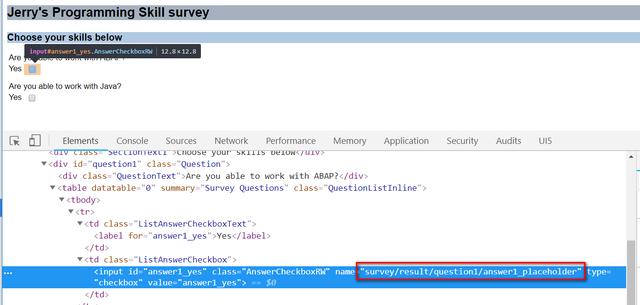

2. AnswerId:问题回答的占位区域 - place holder, answer1_placeholder.
对应如下name属性的值:

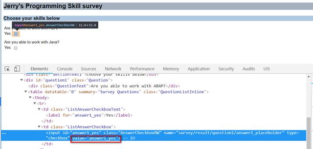

3. Answer value:问题的具体回答,对应如下区域的value属性。

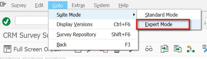

可以在Goto->Expert Mode里修改XML标签的属性:
默认生成的id都为GUID,可读性很差,可以在此处修改成可读性更好的ID。

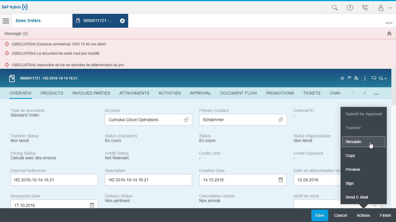

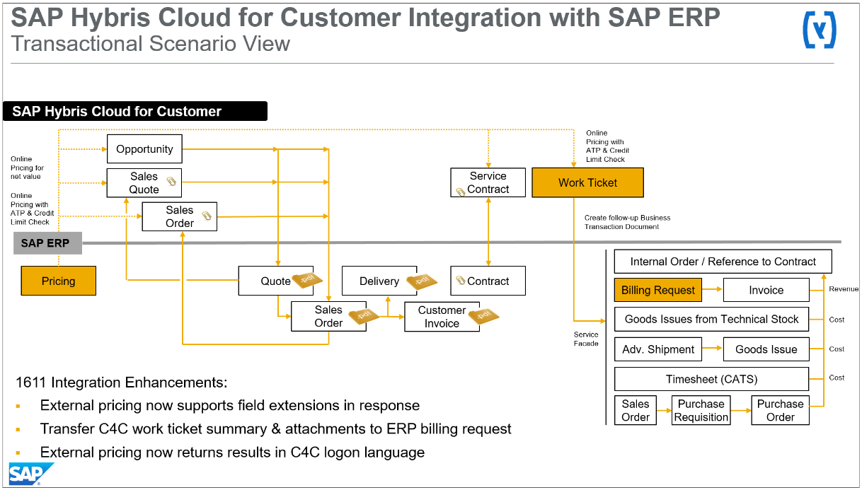

从下图可以看出,C4C的Opportunity,Sales Quote和Sales Order这些business transaction没有自己的pricing engine,使用的是在ERP Pricing里计算的结果,即所谓的external pricing。
External Pricing借助了ERP系统里预先配置好的一个technical user在ERP系统进行Pricing计算。 to logon to the ERP system. 在C4C 1611之前,ERP的Pricing计算结果,如果产生了message,这些message的显示语言使用的是ERP technical user的logon语言,而不是C4C business user的logon language。
在1611之后,C4C发起External Pricing请求时,会把C4C business user的logon language也作为一个参数传到ERP去,ERP返回的Pricing message就会按照传入的C4C business user的logon language进行显示并返回。
一个例子:
虽然我的ERP系统里的technical user logon language设置成EN,然后我C4C系统用法文登录,最后看到的Pricing message以C4C登录用户的法文为准。
