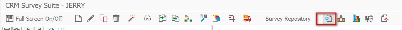

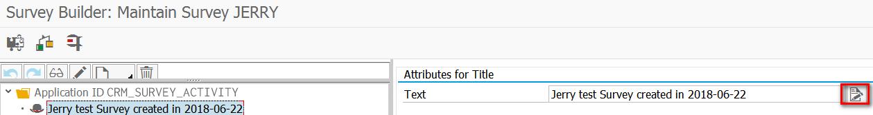

使用事务码CRM_SURVEY_SUITE进行编辑。选中Activities这个应用类型,点击新建按钮:

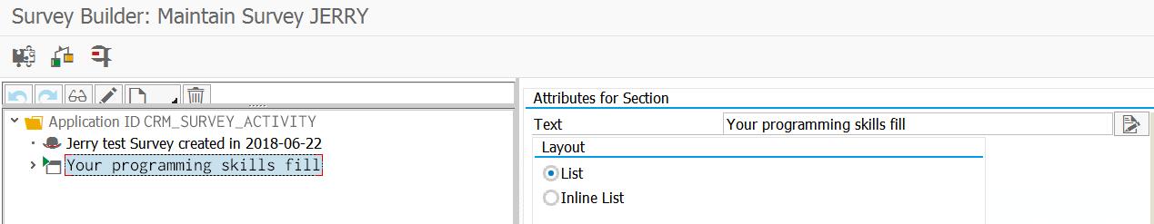

双击Survey的根节点,点击编辑按钮维护Suvey的标题:
Survey的正文布局类型(Layout)我选择了列表List:
这个List包含了两个元素:

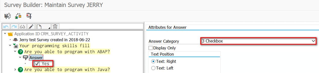

客户怎样回答这个问题呢?我选择的是通过Checkbox的方式回答。

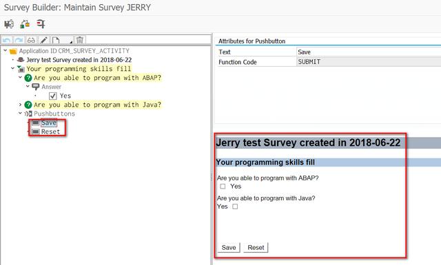

提交按钮采用SAP系统默认实现。最终生成的Survey模板如下图所示:

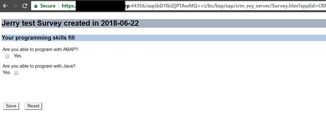

下一步需要为这个新建的Survey(调查问卷)创建一个外部可访问的url。点击Generate Url按钮:
维护如下属性,点击Generate URL后,生成对应URL。
将该url发送给用户,就可以填写调查问卷了。

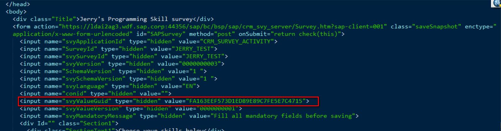

需求就是我用ABAP的某个函数从数据库读取一个字符串出来,该字符串的内容是一个网页。
网页的form里包含了很多隐藏的input field。我的任务是解析出name为svyValueGuid的input field的值:FA163EEF573D1ED89E89C7FE5E7C4715
最简单粗暴的做法是:利用ABAP的FIND FIRST OCCURRENCE关键字首先找到svyValueGuid的偏移量,然后从这个偏移量出发,再找到第一个>的偏移量,这样问题就化简为在子串type=“hidden” value=“FA163EEF573D1ED89E89C7FE5E7C4715”,这样问题就简单多了。但是这种办法比较笨重,代码很冗余。
有没有更快捷的办法呢?那就是使用ABAP regular expression,即正则表达式。
请看下列的测试代码:

执行结果:
解决问题的核心思路是这个正则表达式:*.svyValueGuid(?:.)value="(.)">.SurveyId.
通过捕获分组操作符,一对小括号,将32位的GUID值进行捕获。这种解法比FIND FIRST OCCURANCE的代码量要少。
