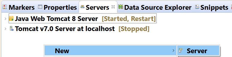

方法1 - 使用Eclipse

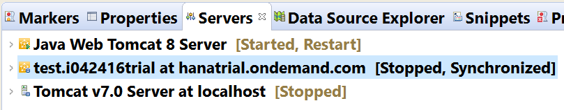

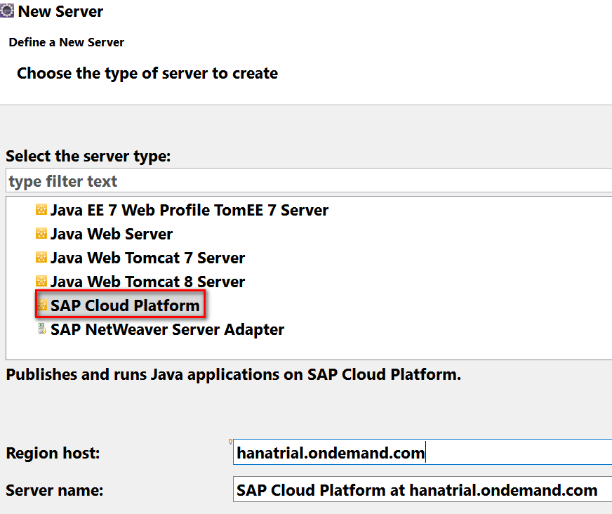

Eclipse里新建一个服务器:
服务器类型选择SAP Cloud Platform:

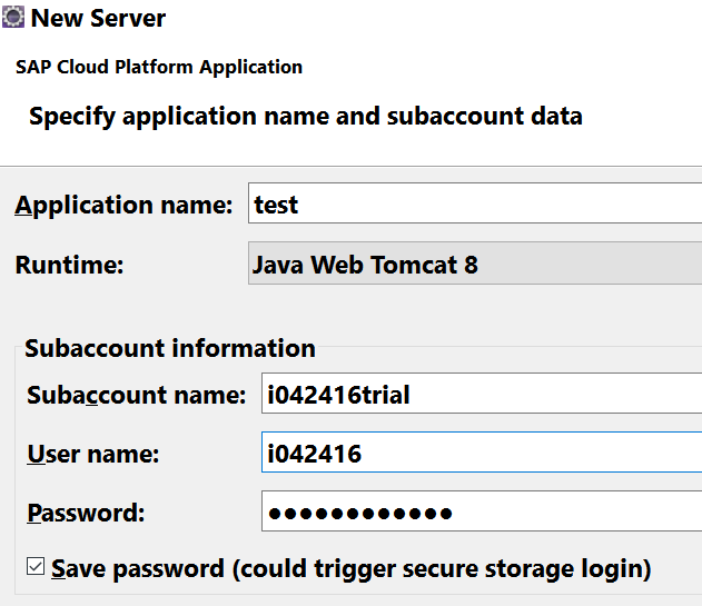

点Finish,成功创建了一个Server:
Eclipse里选择要部署的项目,右键->Run as Server, 选择上一步创建的Server即完成部署。

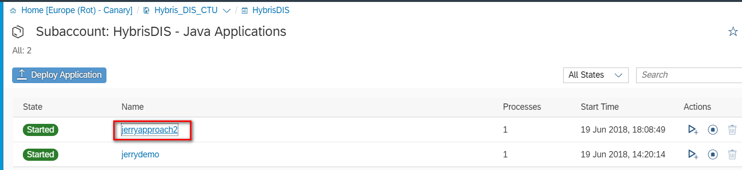

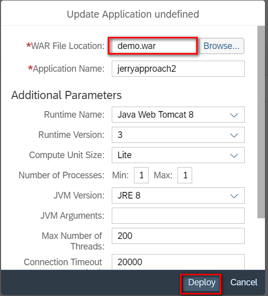

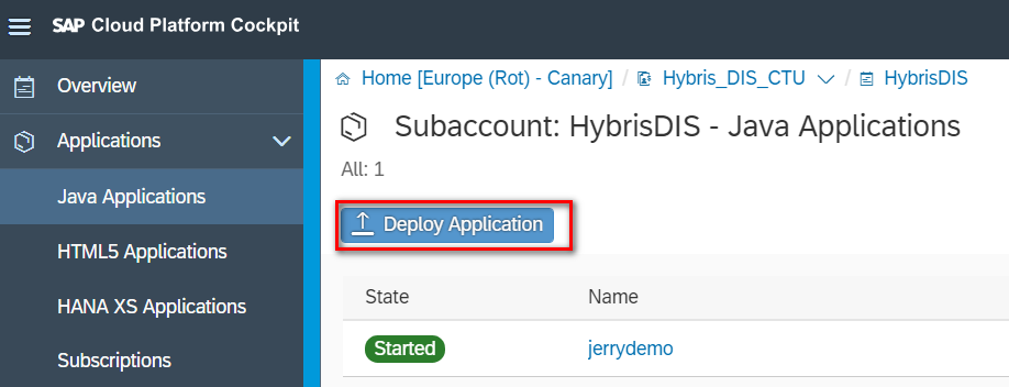

方法2 - 使用SAP云平台Cockpit
选择本地打包好的war文件,点击Deploy按钮:
部署成功:

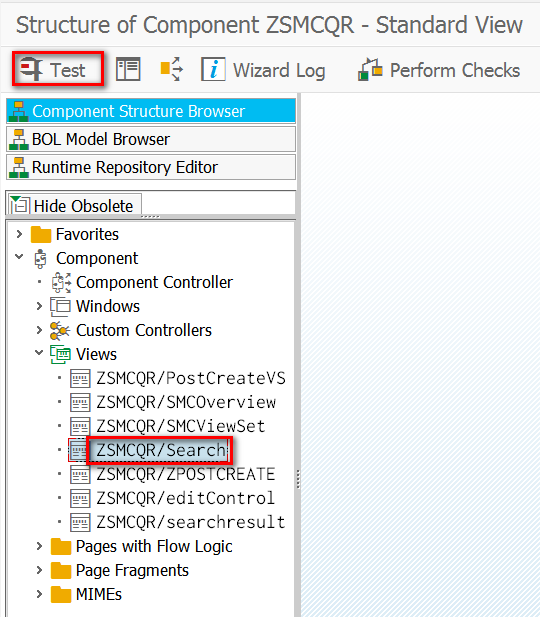

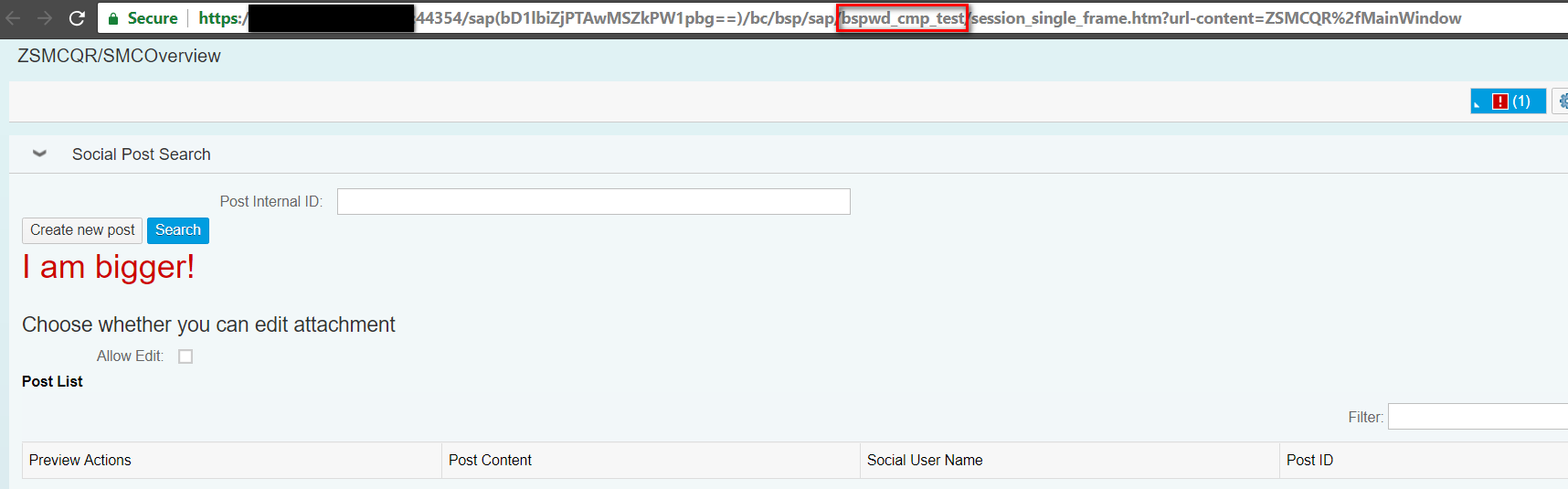

我们在WebClient UI的开发工具里点了Test按钮,

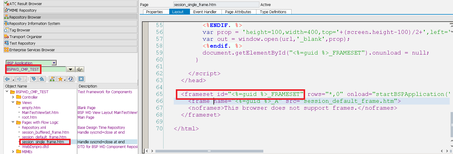

会在浏览器以测试模式打开选中的view。这背后发生了什么事?注意浏览器地址栏的bspwd_cmp_test,这是什么东西?Jerry倾向于把它当作是CRM WebClient UI component在测试模式下的启动器。
当我们以测试模式打开一个CRM WebClient UI component时,这个component的页面实际上是显示在一个iframe内,该iframe在上述提到的bspwd_cmp_test里实现:

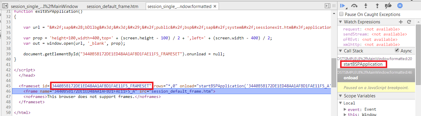

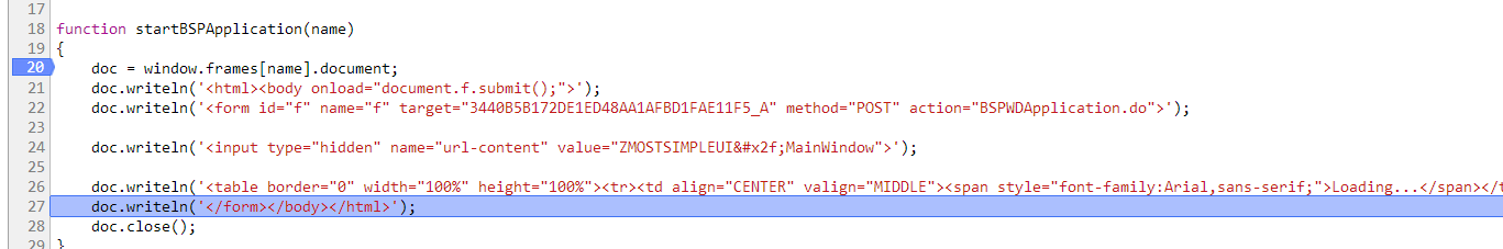

点击Test按钮,在下图的iframe里会把真正被测试的WebClient UI component的页面嵌入进去。这个iframe加载时,会执行onload事件绑定的JavaScript处理函数:startBSPApplication。

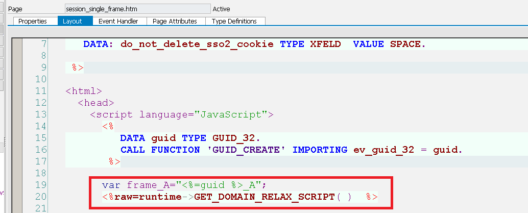

这个函数为document动态生成HTML源代码:

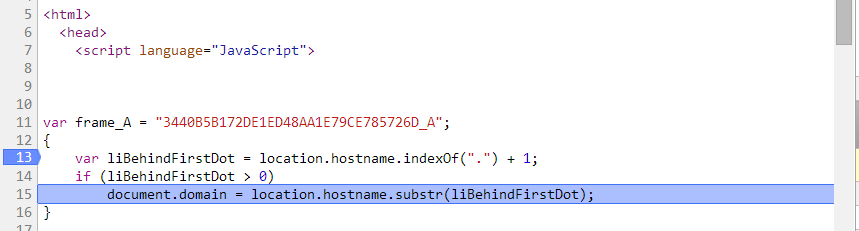

启动器bspwd_cmp_test的页面session_single_frame.htm中立即执行的Javascript:
运行时展开如下:

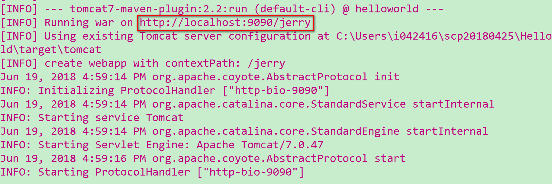

最初我们部署Web应用到tomcat上的做法,一般是首先用Maven将Web项目打包成war文件,再手动或者写脚本将war文件拷贝到tomcat对应目录下。
现在我们可以在项目pom.xml文件里使用下面这个插件:
<plugin>
<groupId>org.apache.tomcat.maven</groupId>
<artifactId>tomcat7-maven-plugin</artifactId>
<version>2.2</version>
<configuration>
<path>/jerry</path>
<port>9090</port>
<uriEncoding>UTF-8</uriEncoding>
</configuration>
</plugin>
然后在命令行里执行命令:mvn tomcat7:run
这个tomcat7-maven-plugin插件可以作为启动器,帮我们启动Tomcat并且加载war文件,
之后我们可以直接使用http://localhost:9090/jerry访问Web应用了:

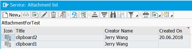

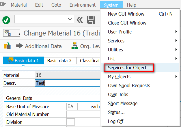

在事务码 MM02里为ID为16的material维护附件:
如何使用ABAP代码获得如下附件的名称和文件内容?

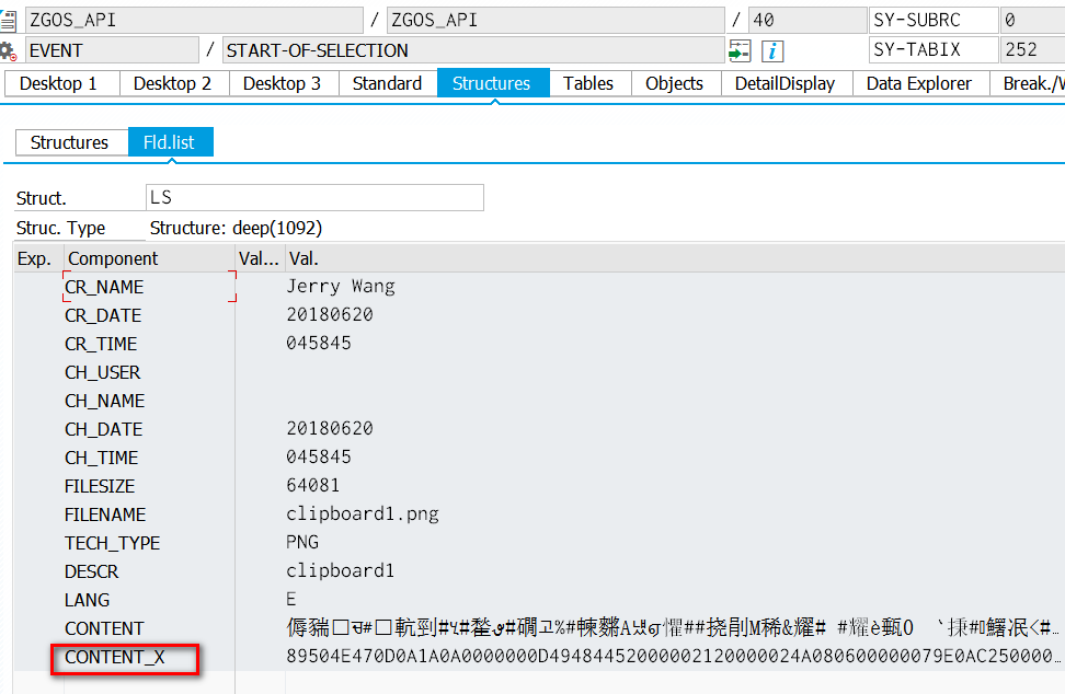

执行结果:
