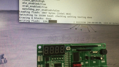

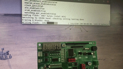

修改:
#include<8052.h>
#define LSC P1_7 //特殊功能寄存器的位定义,
#define LSB P1_6 //3-8译码器的输入端,
#define LSA P1_5 //控制三极管Q2~Q6的导通
unsigned char smgduan[]={0xc0,0xf9,0xa4,0xb0,0x99,0x92,0x82,0x0f8,0x80,0x90};
//共阳极的显示代码表0~9
unsigned char T0RH = 0; //T0 重载值的高字节
unsigned char T0RL = 0; //T0 重载值的低字节
unsigned int cnt;
int sec;
int sec_all=6666;
int count=0;
/*数码管显示函数*/
void LedScan(unsigned char pos,unsigned char dispcode);
void EXINT0() __interrupt 0;
void Timer0() __interrupt 1;
void EXINT1() __interrupt 2;
void ConfigTimer0(unsigned int);
void main()
cnt = 0; //中断次数计数器
sec = sec_all; //秒数初值
ConfigTimer0(2); //配置 T0 定时 2ms
EA=1; //开中断
IT0=1;
EX0=1;
IT1=1;
EX1=1;
PX1=1;
TR0=1; //启动 T0
while(1)
LedScan(0,smgduan[sec%10]); //显示个位值
LedScan(1,smgduan[sec/10%10]); //显示十位值
LedScan(2,smgduan[sec/100%10]); //显示个位值
LedScan(3,smgduan[sec/1000]); //显示十位值
if(count%2==0)
TR0 = 1;
else
TR0 = 0;
count++;
sec_all=0;
/* 配置T0, ms-T0定时时间 */
void ConfigTimer0(unsigned int ms)
unsigned long tmp; //临时变量
tmp = 11059200 / 12; //定时器计数频率
tmp = (tmp * ms) / 1000; //计算所需的计数值
tmp = 65536 - tmp; //计算定时器重载值
tmp = tmp + 18; //补偿中断响应延时造成的误差
T0RH = (unsigned char)(tmp>>8); //定时器重载值拆分为高低字节
T0RL = (unsigned char)tmp;
TMOD &= 0xF0; //清零 T0 的控制位
TMOD |= 0x01; //配置 T0 为模式 1
TH0 = T0RH; //加载 T0 重载值
TL0 = T0RL;
ET0 = 1; //使能 T0 中断
/* T0 中断服务函数,完成数码管、按键扫描与秒表计数 */
TH0 = T0RH; //重新加载重载值
TL0 = T0RL;
cnt++; //中断次数加1
if (cnt >= 500) //中断500次=1s
cnt = 0;
sec--; //达到50次后计数值清零
if (sec < 0) //当显示值到0后,从sec_all开始
sec = sec_all;
数码管显示
unsigned char i;
for(i=0;i<=pos;i++)
switch(pos) //位选,选择点亮的数码管,
case(0):
LSA=1;LSB=0;LSC=0; break;//显示第0位
case(1):
LSA=0;LSB=1;LSC=0; break;//显示第1位
case(2):
LSA=1;LSB=1;LSC=0; break;//显示第2位
case(3):
LSA=0;LSB=0;LSC=1; break;//显示第3位
P0=dispcode;//发送段码
