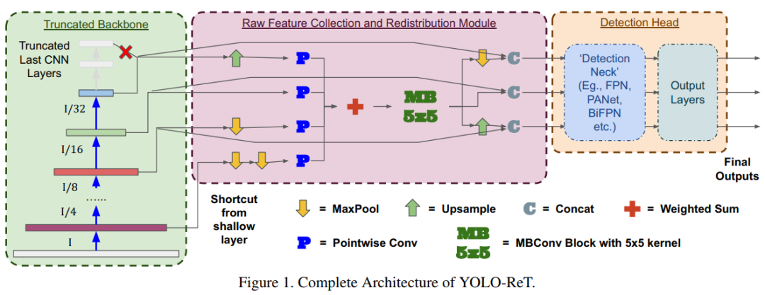

3.1 原始特征收集和再分配——RFCR
作者希望使用改进的特征交互网络来加强Backbone提取特征的能力进而提高检测精度,同时也不对推理速度造成任何重大影响。虽然本文中重点关注检测,但RFCR模块可以推广为类似任务提供交互特征。
现有的多尺度特征交互方法可以分解为自顶向下和自底向上方法的组合,这种方法一次只关注两个相邻的特征尺度。这使得大量可能的组合对被遗漏,使得信息在远处特征尺度之间的传播效率低下。此外,当重复使用自顶向下和自底向上的路径(例如从BiFPNx2到BiFPNx3)时模型的检测精度开始饱和。
在这里,受到NAS-FPN中非相邻特征尺度连接的启发,本文提出了一个轻量级的特征收集和再分配模块,该模块将来自Backbone的原始多尺度特征融合在一起,然后将其重新分配到每个特征尺度。因此,每个比例的特征图包含了所有其他比例尺度的特征。这种层不涉及任何沉重的计算或参数,但允许每对特征尺度之间的直接联系,如图1所示。
需要注意的是,RFCR模块无法取代其他特征聚合方法提供的细致性,相反,目标是在将其传递给其他多尺度特征融合方法之前,提供一个极其轻量级的特征处理,在精度上提供正交改进。
此外,RFCR模块设计允许有独立于检测头的输出尺度数量,因为RFCR模块的输入和输出特性之间没有限制。例如,尽管YOLOv3检测头有3个输出尺度,但在特征采集阶段可以使用4个不同的Backbone特征(3个与输出尺度相同的特征,第4个较浅的特征),这样就可以利用更细粒度的low-level特征来提高模型性能。同样的,即使对于只有2个输出刻度的检测头,如YOLOv4-tiny,通过采用RFCR模块,检测功能也被多个low-level特征丰富了。
正如在第2.3节中讨论的,特征融合的方式与聚合路径同样重要。为了将额外的延迟开销保持在最小,在收集过程中通过单个1x1卷积传递原始特征,并使用简单的加权和将特征融合在一起。作者将融合后的特征图通过MobileNet的卷积块(MBConv),然后将其重新分配回不同的尺度。
这样的设计允许保持网络碎片到最小,因为RFCR模块可以只有4层:
1x1卷积
Weighted sum
MBConv
上采样和下采样层。
特性的并行收集和重新分配也可以很容易地进行优化,进而可以提高执行速度。
在融合不同尺度的特征时,单纯的上采样和下采样会导致语义不一致和局部位置失配。因此,提出使用5x5卷积核来增加特征融合层的感受野,而不是传统的3x3或1x1卷积核,以帮助提高模型的检测精度,同时对其推理延迟的影响可以忽略不计。作者还发现将kernel size增加到7x7时并不能进一步提高性能。

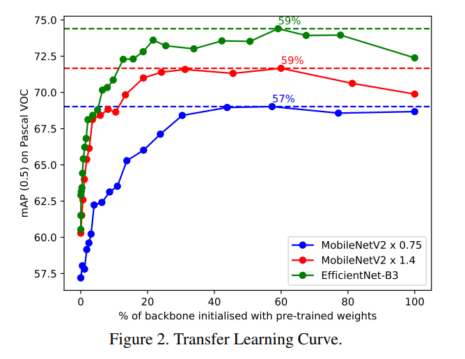

作者用3个常用的Backbone进行实验,分别是:MobilenetV2-0.75、MobilenetV2-1.4和EfficientNet-B3,并将Backbone分成不同的块,在本例中是Mobilenet V2 的MBConv块和EfficientNet的MBConvSE块。接下来,逐渐增加使用ImageNet数据集预训练的权值初始化的块的数量,从浅到深,而其余的块则像检测头一样随机初始化,并训练每个单独的模型收敛。收集的结果如图2所示。
从图中可以看出,当增加使用预训练过的权值初始化的特征提取Backbone的比例时,模型的性能得到了提高,这也强调了迁移学习的重要性。然而,在60%左右,表现开始恶化和波动。这表明,与随机初始化相比,使用来自ImageNet的迁移学习权值初始化最后一层特征提取器实际上会损害性能,这可能是因为这些层的特定任务性质导致它们陷入局部极小值。
由于最后的这些层没有迁移学习的需要,所以可以纯粹从架构的角度来分析它们。如图2所示,由于与目标检测无关的通道数量的极端扩展,最后2或3层包含了超过40%的权重。因此,作者提出使用截断版本的各种Backbone作为最终目标检测模型。作者使用图2的结果来找到截断点,即截断来自MobileNetV2版本的最后两个块,以及EfficientNet的最后三个块。

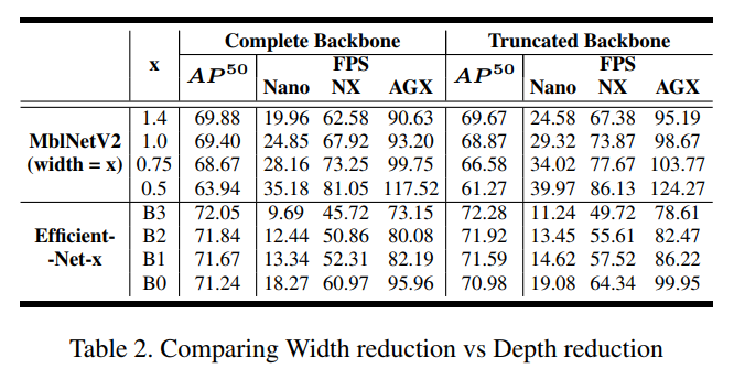

1、Truncated feature extraction backbone
作者比较了2种压缩MobileNetV2和EfficientNet主干的方法,这两种方法降低了缩放因子(或MobileNetV2的宽度倍增器)并截断了最后的参数层,并得到了表2中的结果。值得注意的是,删节版的EfficientNet在准确性和FPS方面都优于其他版本,这样强调了分类任务特定骨干特征的负面影响。
对于MobileNetV2,在比较帧数相似的模型时,主干截断的模型比缩放因子较小的模型性能更好。例如,当比较截断主干MobileNetV2x1.4和完整主干MobileNetV2x1.0时,它们都提供了相似的FPS,而前者提供了更好的0.27 mAP。这是由于减少宽度乘法器减少了所有层的通道数量,而截断主干只删除了最后一层的特征。这种差异在低功率设备上更轻的机型上表现得更明显。例如,MobileNetV2中宽度为0.75的截断主干提供了与宽度为0.5的完整主干相似的FPS(在Jetson Nano中分别为34.02和35.18),但在mAP中提供了2.64点的提升。
显然,当在边缘推理时,使用截断的主干更优。

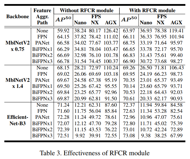

2、Raw feature collection and redistribution
在深入研究表3时可以注意到,当没有其他的特性聚合方法时,特征再分配的效果要显著得多。这可以归因于这样一个事实,即在多尺度特征之间没有任何相互作用的情况下,除了通过主干本身,这种再分配提供了非常需要的特征相互作用。然而,即使使用BiFPNx3,本文方法在性能上仍然得到了显著的提升,这显示了非相邻层之间的shortcut 连接的重要性。

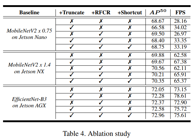

最后,将以上讨论的所有方法结合起来进行联合成分消融研究。结果收集于表4。从Jetson Nano的MobileNetV2(0.75)主干、Jetson Xavier NX的MobileNetV2(1.4)主干和Jetson AGX Xavier的EfficientNet-B3主干开始,以及基于YOLOv3对象检测头和轻量级检测层的PANet功能聚合。接下来,在不截断主干的情况下测试RFCR模块。虽然RFCR模块在这两种情况下表现都很好,但具有完整主干的模型FPS的下降要比具有截断主干的模型更多。这是因为完整的主干在末端有较重的层,这使得下面的特性聚合层也较重。
正如3.1节所讨论的,作者还引入了"shortcut"到RFCR模块中。这种来自主干较浅层的额外“shortcut”进一步提高了准确性,强调了low-level特征对检测任务的重要性,以及本文的设计在使用更多的主干输入特征而非输出尺度数量时所提供的自由度。综上所述,通过将主干截断和RFCR模块相结合,既能加快推理速度,又能提高精度。

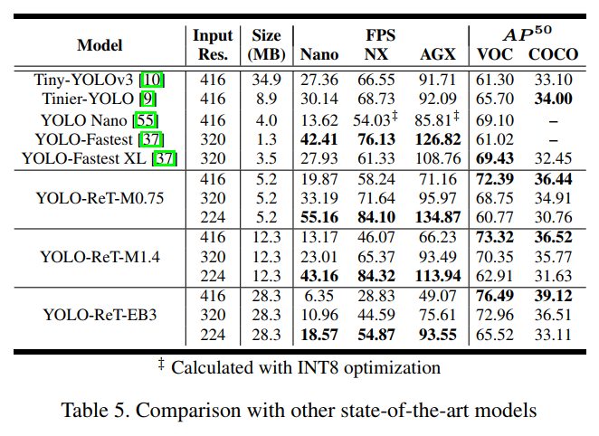

3、SOTA对比
