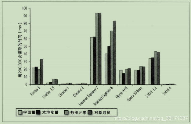

在不同浏览器中,访问不同存储位置的数据需要消耗的时间也是不同的。由下图每200000次读取变量存储位置所消耗的时间可以知道,读取字面量和本地变量消耗的时间最少,性能最高。

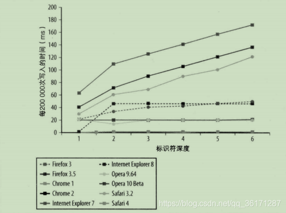

标识符解析
标识符解析是有代价的,事实上没有哪种计算机操作可以不产生性能开销。在执行环境的作用域链中,一个标识符所在的位置越深,它的读写速度也就越慢。因此,函数中读写局部变量总是最快的,而读写全局变量通常是最慢的(优化JavaScript 引擎在某些情况下能有所改善)。
全局变量总是存在于执行环境作用域链的最末端,因此它也是最远的。

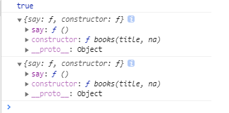

var b1 = new books('111111', '22');
console.log(b1 instanceof books)  // true
console.log(b1.__proto__)
console.log(books.prototype)
b1的__proto__与books的prototype是相同的
