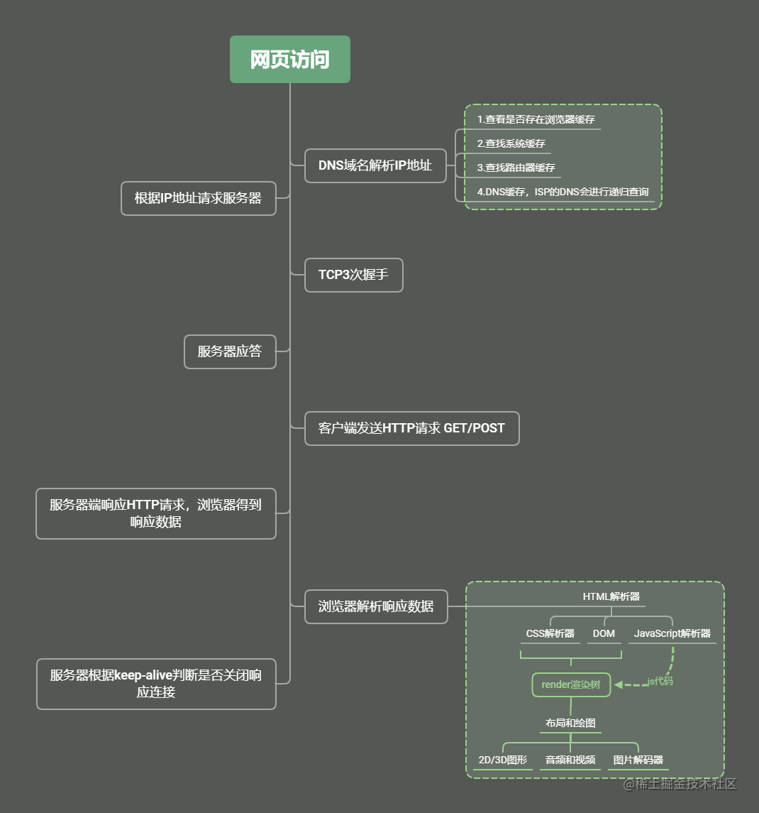

网页渲染流程
Node在JavaScript的执行直接受益于V8,并且可以随着V8升级就享受到新的语言特性(ES6),但是同时也会受到V8的一些限制。
