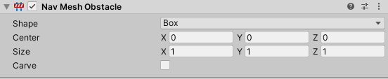

🚩NavMeshObstacle 面板属性
- Shape:选择障碍的几何形状
- Carve:如果勾选,会重新渲染网格.勾选上该属性后,会出现如下三个可以控制的参数
- Move Threshold:[移动阈值]
大于该值的移动,才认为是真正发生了移动。 - Time To Stationary:[时间静止]
每间隔多长时间,检查一次该障碍物的位置,如果发生了移动则动态的更新导航
网格的数据 - Carve Only Stationary:[仅雕刻静止物体]
勾选后,则按上面的时间间隔,固定的检查位置,固定时长更新网格数据;
如果不勾选,则是每帧都会检查位置,如果发生位移,立刻更新网格数据。

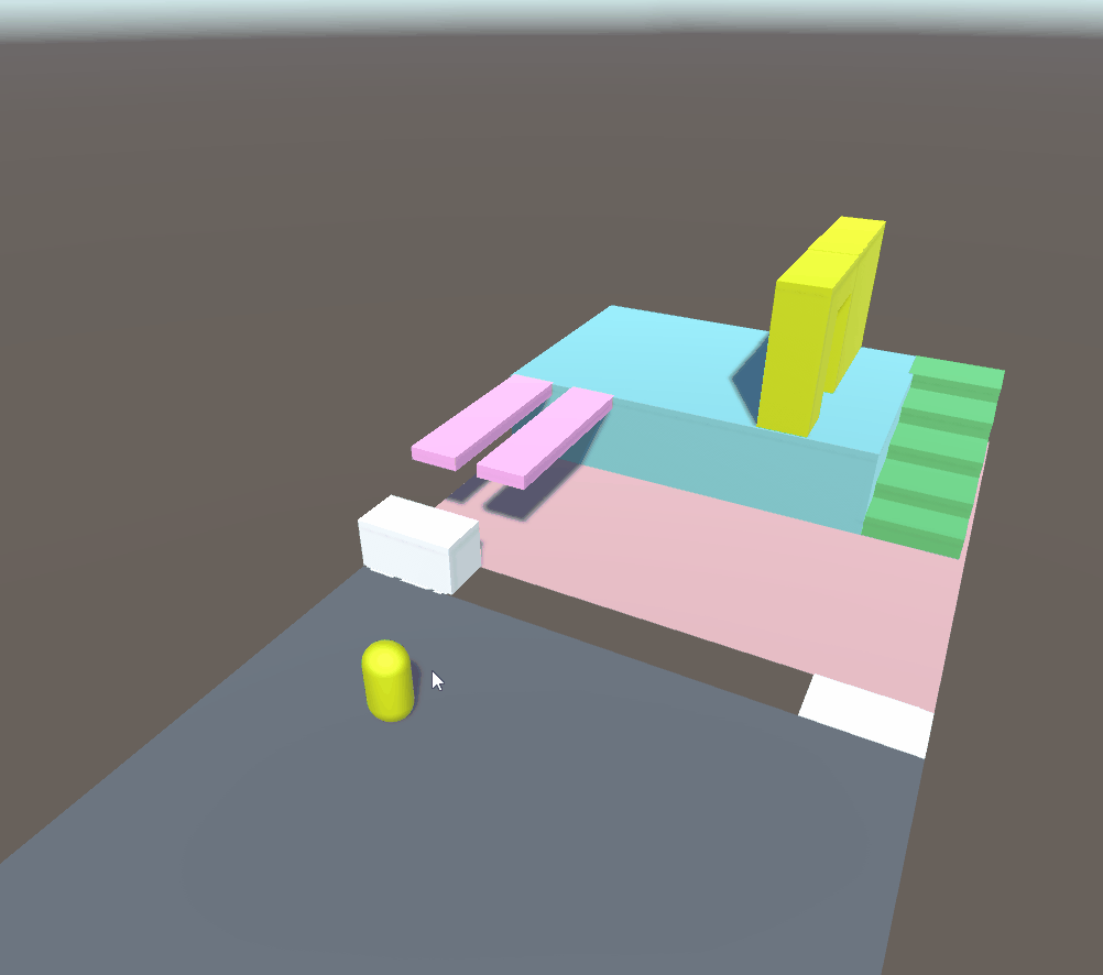

简单测试一下Carve是否勾选
的效果
Carve未勾选时:坚持等路障消除。
就像个憨憨一样,明知道前面有障碍物,还是在这傻等这障碍物消除,有别的路都不走
是不是像极了你追寻爱情时候的样子!

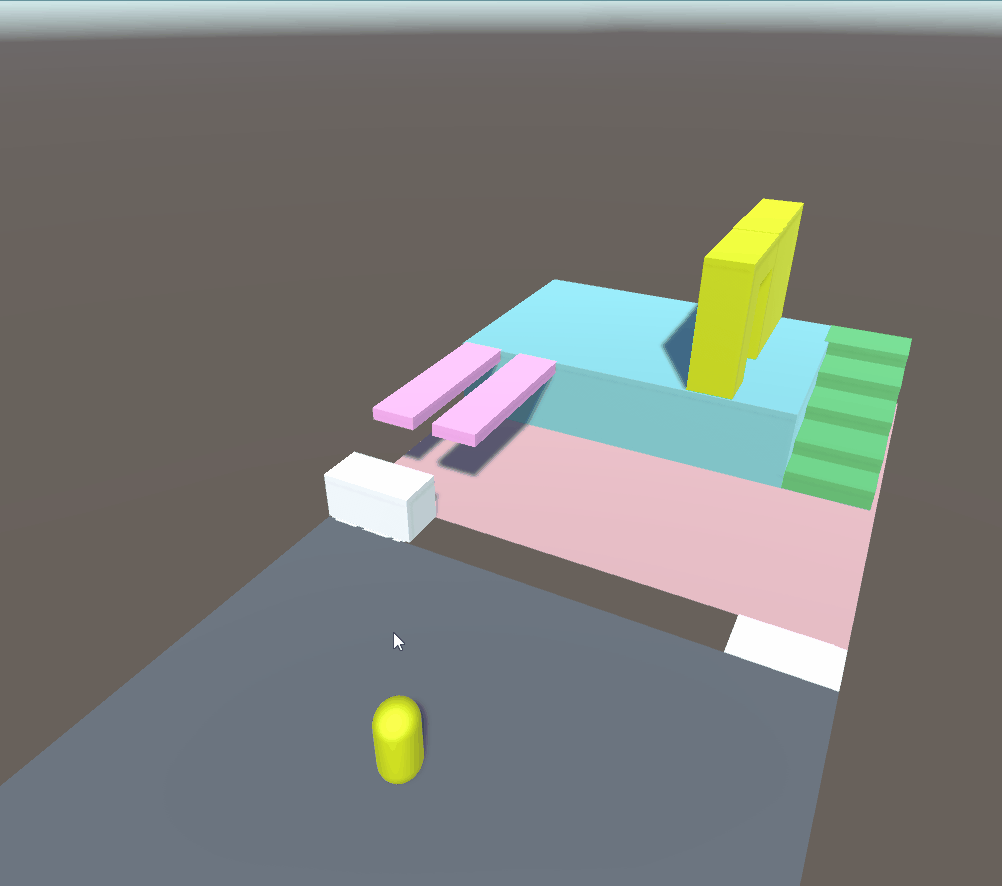

Carve勾选时:选择另谋出路 -
既然知道前面的是障碍物,那就要另谋出路,就算右边那条路的代价很高,那我们也需要前行不是
比起傻等的憨憨可是要强多了,天涯何处无芳草,何必单恋一条路!
