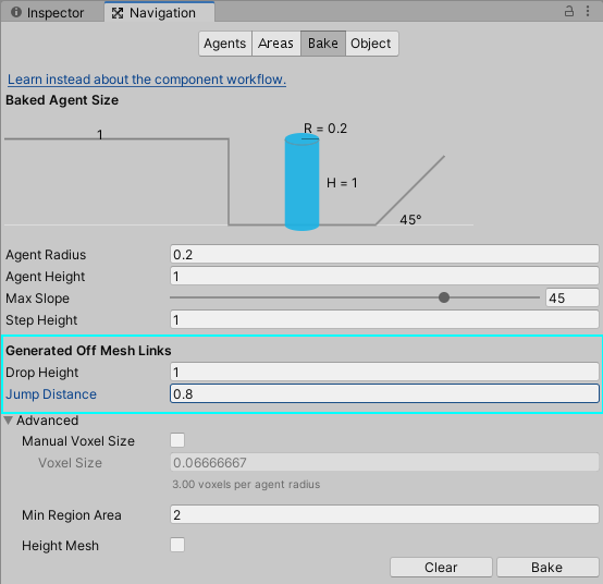

还是打开NavigationBake面板
  • Jump Distance :代表可以跳跃沟壑的最大距离
  • Drop Height :代表可以跳跃高台最大高度

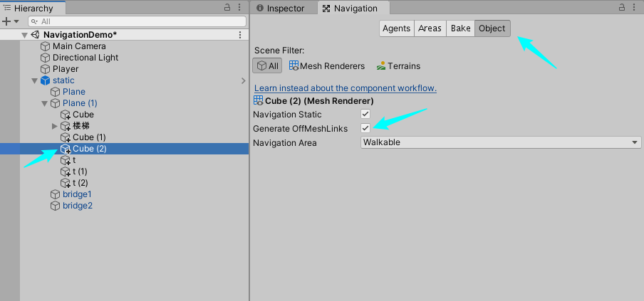

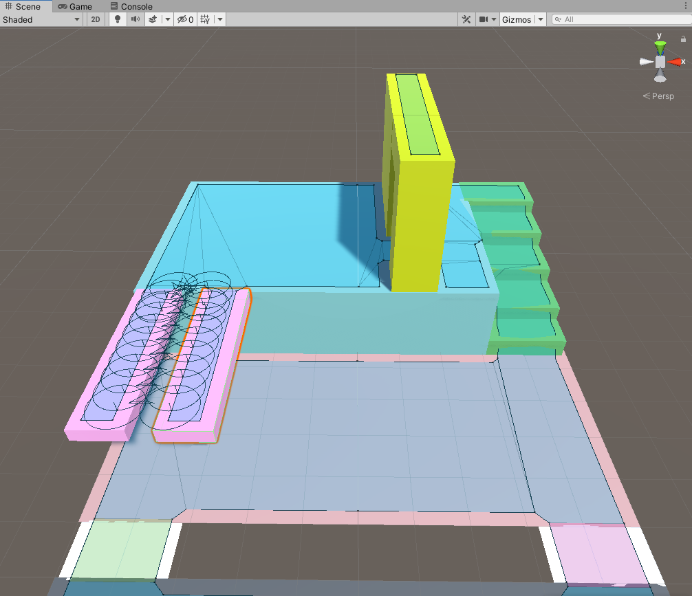

设置完了之后,要选中场景中的静态物体,在Object面板勾选这个Generate OffMeshLinks,再重新烘焙即可

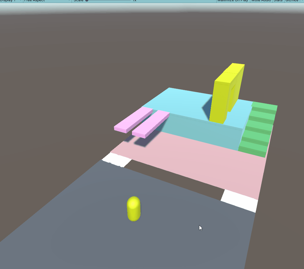

默认一般都是勾选的,我这里故意给左边的平台没有勾选这个地方,所以就只能从右边跳过去,左边不能触发跳跃
看一下效果,因为左边的没有勾选Object面板中的Generate OffMeshLinks,所以左边不能跳跃,右边可以!

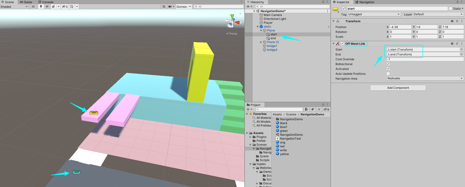

我们需要创建两个空对象,添加上off mesh link组件,分别用来控制跳跃的起点终点
如下图所示
off mesh link组件面板属性
  • Cost Override:路径估值,和之前的Area一样
  • Bi Directional:控制跳跃是单向的还是双向的
  • Activated:控制Link是否激活
  • Auto Update Position:自动更新位置,当移动开始结束点的时候,自动更新
设置完之后看一下效果图,在我们设置的起点终点位置就可以随意跳跃了
并且设置了路径估值以后,这一条路线也是化为导航路线中,优先挑选最佳路径进行导航
