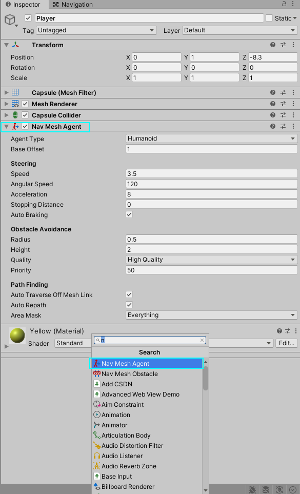

🚩NavMeshAgent属性面板介绍
一起来看看NavMeshAgent的属性面板
介绍一下该组件的属性面板
AgentSize(角色大小)
  • Radius(半径)
  • Height(⾼度)
  • Base Offset(偏移量)
    导航⻆⾊与⽹格;中⼼点的偏移量
Steering(导航过程)
  • Speed(导航过程中
  • ⻆⾊的最⼤速度)
  • AngularSpeed(⻆速度)
  • Acceleration(加速度)
  • Stoping Distance(停⽌距离)
    当前⻆⾊距离⽬标多远时停下
  • Auto Breakting(⾃动减速)
    当⻆⾊快达到⽬标时⾃动减速
Obstacle Avoidance(躲避障碍物)
  • Quality(导航质量)
  • Priority(优先级)
Path Finding(寻路设置)
  • Auto Traverse Off Mesh Link
    ⾃动跨越分离路⾯
  • Auto Repath
    ⾃动重新规划路径
  • Area Mask
    分层剔除(设置⻆⾊可以⾛哪些层)

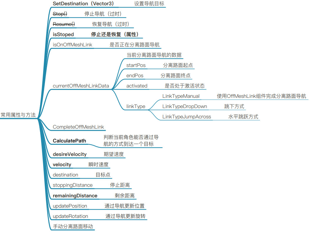

🚩常用属性和方法
下面是导航角色常用的一些属性方法介绍
知道了NavMeshAgent的面板属性和常用属性和方法之后
我们来写一个脚本,简单的执行一下导航,看一看到底是个啥效果呢!

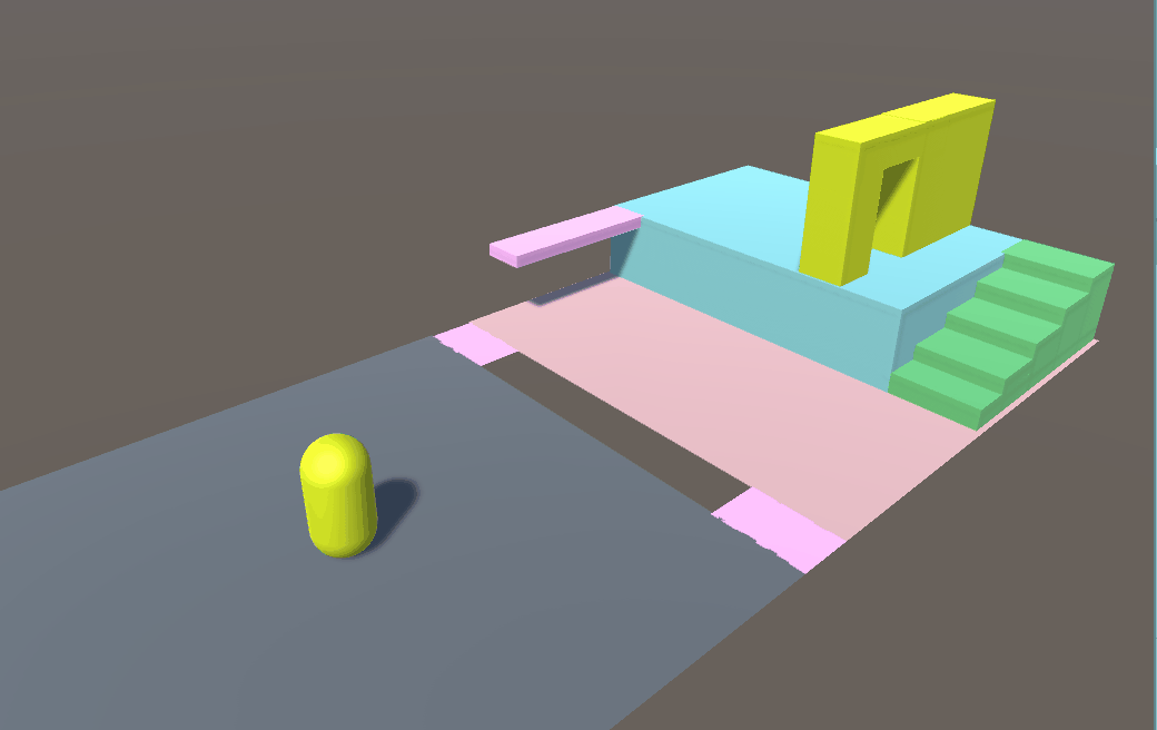

脚本内容很简单,就是拿到这个NavMeshAgent组件之后
  • Update中进行判断,当点击鼠标左键的时候
  • 开启射线检测,记录下当前鼠标点击的物体
  • 然后利用SetDestination方法,将鼠标点击的位置设置成导航的目的地
这样就会出现,我们鼠标点击一个位置,只要导航能到的地方就会按照导航自动计算出的最短路径进行自动寻路了!

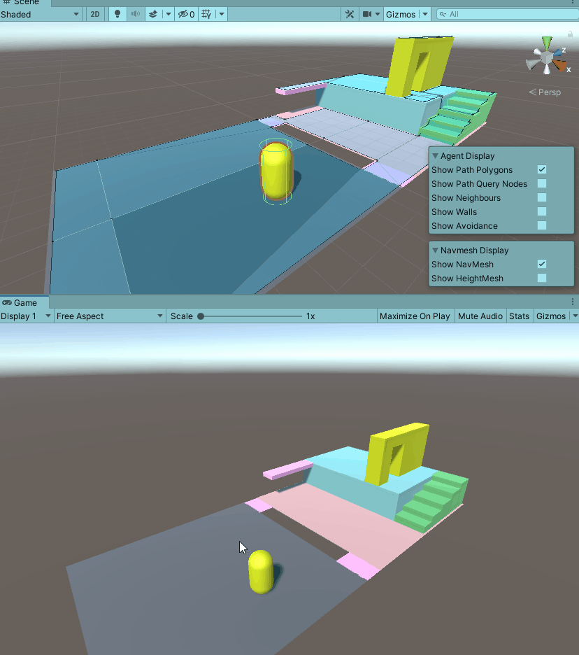

将这个脚本挂到这个胶囊体上就好了,下面是演示效果:
请添加图片描述
Tip:如果胶囊体上不去这个台阶,那就是说明BakeStep Height(⻆⾊可以上的台阶⾼度)数值太小,适当改一下即可
