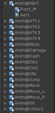

  • 因为我导入的这个小猫咪的模型自带几种动画,所以我这里就不需要自己制作模型动画啦~
  • 一般也都是这样,我们只需要将这个动画在Animator Controller进行设计就好啦!

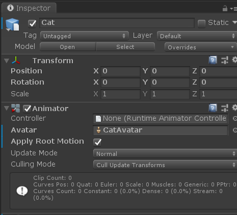

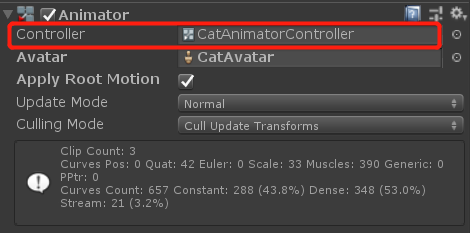

  • 在小猫咪模型身上添加一个Animator组件:Add Component -> Animator

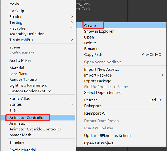

新建一个Animator Controller,上面已经讲过了,这里再发一次~
并将这个Controller拖到Animator组件中~

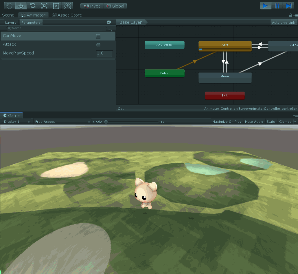

  • 双击打开Controller后,直接将动画从Project面板将动画片段拖动到这个Animator面板中即可

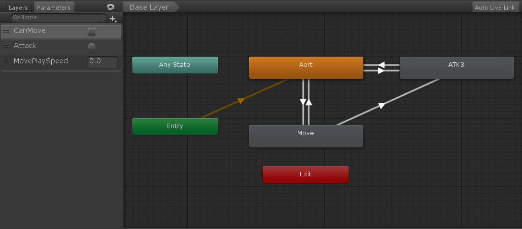

  • 然后将他们之间的动画过渡关系设置好
  • 如下图中,Aert为待机动画,Move为移动动画,ATK3为攻击动画
  • 左边是Animation Parameters(动画参数),上面提到过~
    CanMove是一个Bool值,用来控制执行移动动画
    Attack是一个Trigger值,用来控制执行攻击动画
    MovePlayerSpeed是一个Float值,用来控制移动动画的播放速度
  • 这里有需要注意的一个点,点击Move状态,然后将MovePlayerSpeed添加上,因为我们待会要通过这个改变移动动画的播放速度

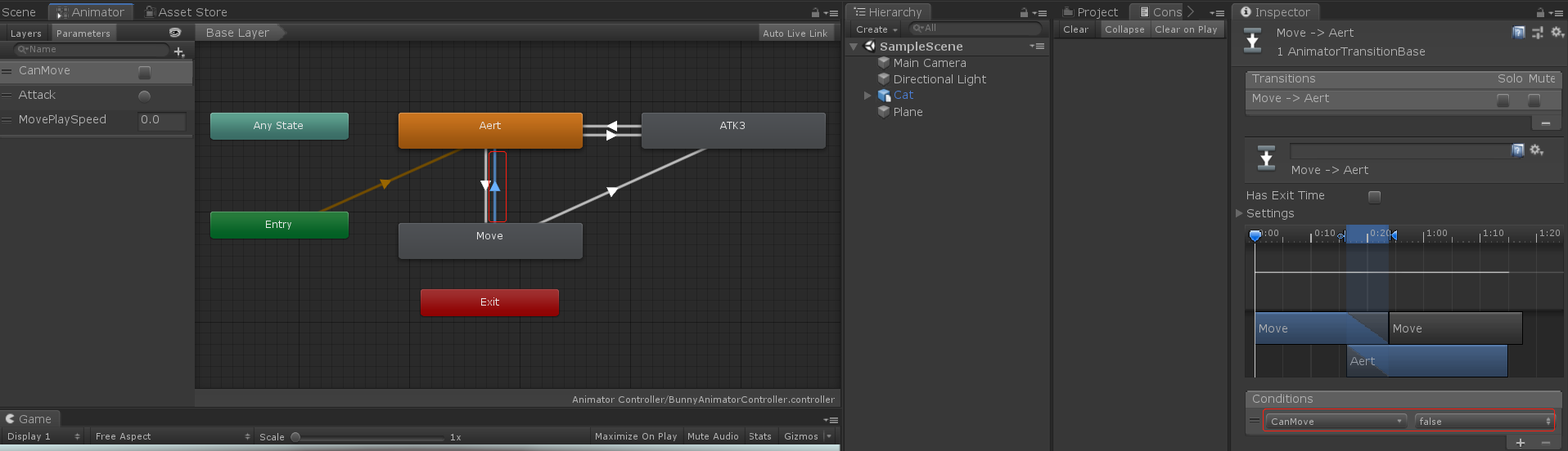

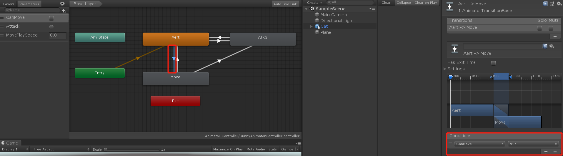

待机动画向移动动画过渡设置:
  • 点击下图中左边待机动画向移动动画过渡的箭头,在右边有个小加号,将我们的动画参数CanMove加上,选择True
-反过来则是CanMove加上,但是数值变为False

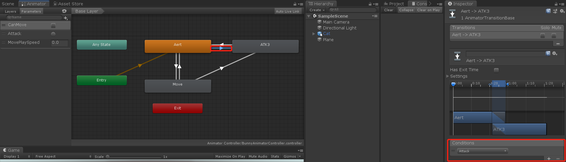

待机动画向攻击动画过渡:
  • 点击左边动画 Aert -> ATK3 的箭头,然后点击右边的小加号,将Attack添加上
移动动画向攻击动画过渡:
  • 点击左边动画 Move-> ATK3 的箭头,然后点击右边的小加号,将Attack添加上
  • 但是到这里有的小伙伴可能就有些疑惑,为什么动画参数一个用Bool,一个用Trigger,还有一个用Float呢?
  • 这个呢,是根据具体情况而定的
  • 因为移动动画,使我们按下某个键后就一直执行的,所以用Bool值来进行移动的判定
  • 但是攻击动画呢,是你按下去一次就执行一次,显然Trigger更适合攻击动画
  • 使用float值呢是为了改变动画的播放速度,显然是一个数值,使用float是最好的选择啦!
