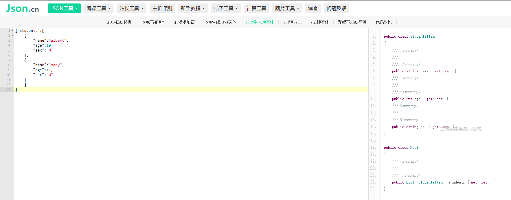

由于Json对字符串的格式非常严格,输入一个字符错误都不行,所以我们可以使用相关的Json转换网站进行格式转换
https://www.json.cn/json/json2csharp.html这个网站就可以实现JSON数据转实体的功能
这样我们就可以省去一些麻烦事了!

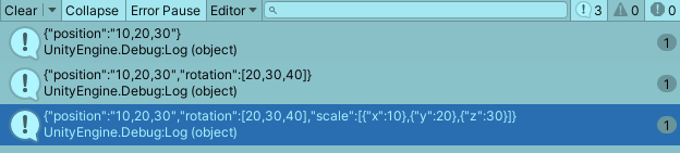

打印结果:

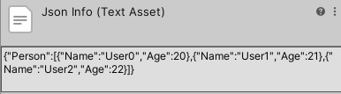

生成的Json内容如下:
示例代码里面新建了两个数据实体类,一个Data 一个Person
它们都有特性:[System.Serializable],也就是序列化,只有加上这个特性,类里面的数据才能正常的转成Json数据。

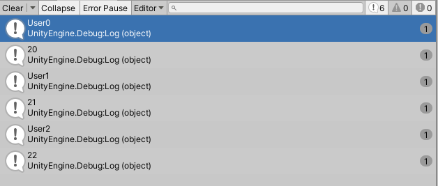

        string jsonData = ReadData();
        Data m_PersonData = JsonUtility.FromJson<Data>(jsonData);
        foreach (Person item in m_PersonData.Person)
            Debug.Log(item.Name);
            Debug.Log(item.Age);

打印效果如下:
