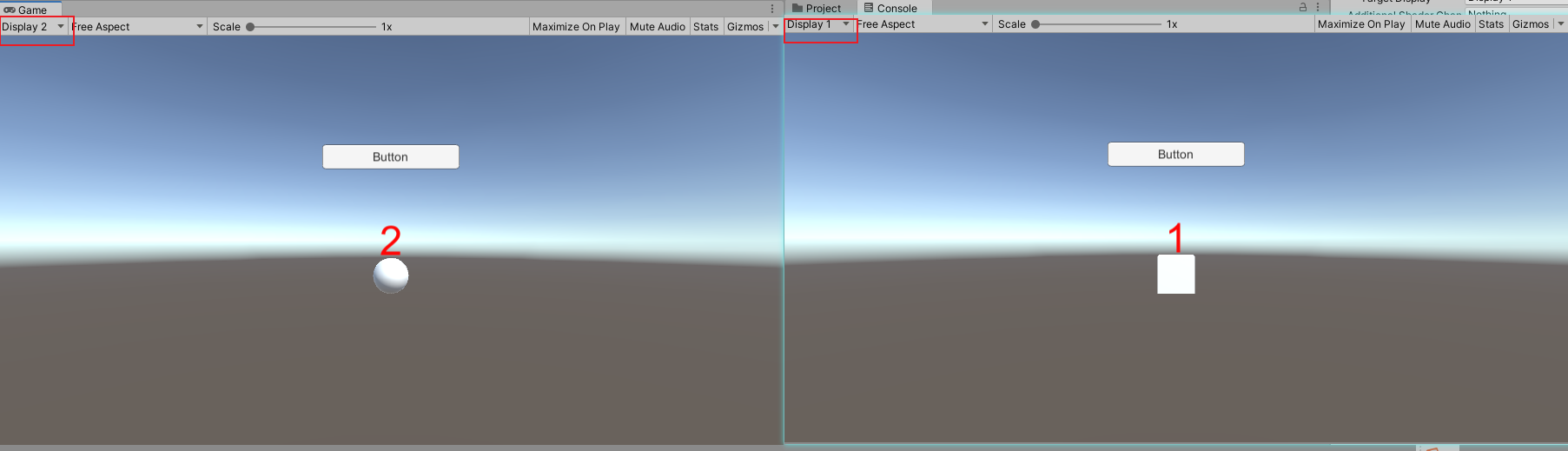

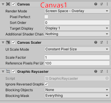

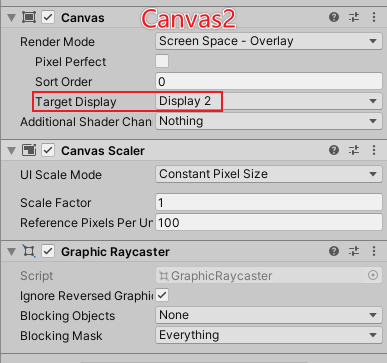

🏳️‍🌈添加两个画布用于区分不同屏幕的显示
新建一个画布Canvas,随便加一个Text组件或者Button组件,不需要另外的设置
然后在添加一个画布Canvas,跟第一个一样加一个Text或者Button用于显示区分
然后将Target Display 设置为 Display2
在Game视图中,可以进行Display的切换,我设置的两个Canvas如下所示

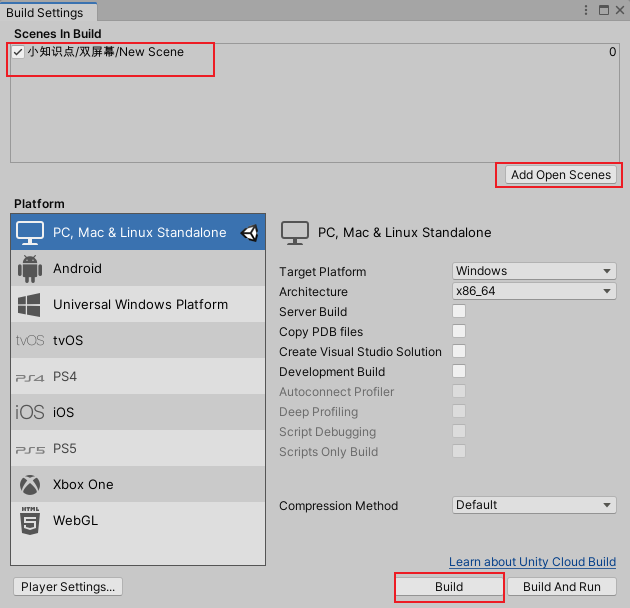

🏳️‍🌈打包成exe文件,在电脑端运行
打包exe很简单,直接File -> Build Setting

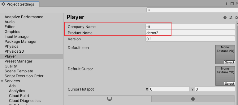

然后点击PlayerSetting,改一下公司名和包名即可
再将当前场景添加到面板中,然后点击Build即可
然后在弹出的窗口中选择想要保存的地址文件夹等待Unity打包生成即可

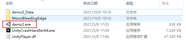

打包完就跟下图一样,点击.exe文件执行即可

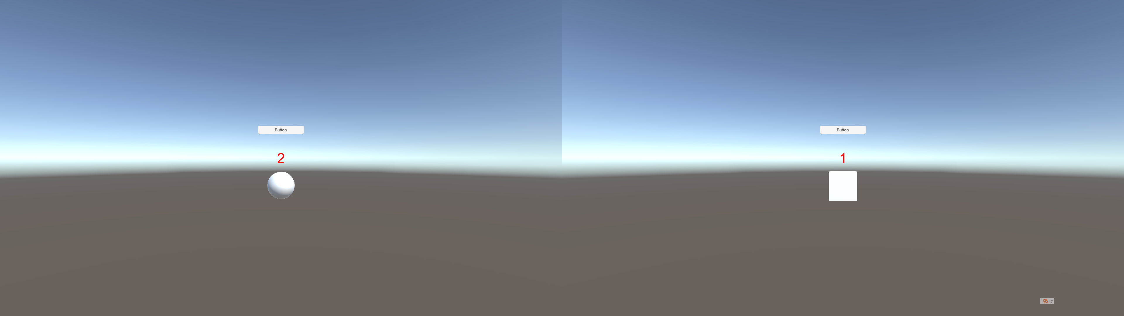

然后运行程序,看一下效果
我这边是两个显示屏,所以这两个图是在两个显示屏中显示的,一边一个。
